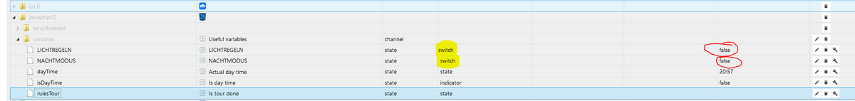

      ich breche mal wieder zusammen, weil plötzlich mal wieder gar nichts mehr funktionieren will... hoffentlich kann mir hier jemand helfen.
      Ich realisiere einen "Nachtmodus", indem ich mir ein Objekt namens NACHTMODUS erstellt habe. Anschließend habe ich das über IOT verknüpft und in der Alexa-App suchen lassen - soweit kein Problem.
      Leider kann ich jetzt a) weder per Sprache noch über die App den Nachtmodus schalten, noch per Eintrag ins Objekt... Fehlermeldung in der App ist "Server antwortet nicht" - kann das am kostenlosen Account liegen (da war doch was mit 20 Befehlen pro Tag oder so)? Falls ja: warum kann ich das dann nicht mehr "umschreiben" (rot eingekreist) - zB von true auf false...?
      Zweite Frage: Wofür kann ich "Rolle" (gelb markiert) Funktionen angeben? Hatte ursprünglich nichts ausgewählt und es hat funktioniert...

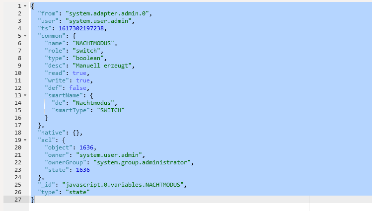

          Schomby @MCU last edited by
          @mcu Hi, danke für deine Antwort - das mit der Rolle schaue ich mir an.
          Warum es gestern nicht mehr funktioniert hat, ist mir heute klar: Habe die Mail von iobroker/iot gesehen, dass ich tatsächlich 20 Anfragen durch hatte. Allerdings funktioniert es auch heute noch nicht wieder (per Sprache - am Laptop hat es mit "umschreiben" später doch wieder funktioniert, heute auch wieder am Desktop...). Hier der gewünschte Screenshot:

                MCU @Schomby last edited by
                @schomby Ändere mal die role auf state und den type auf mixed
                      @mcu Die Rolle habe ich jetzt in den Objekten (bei mir selbst erstellt unter dem "Ordner" javascript.0->Variables) auf state geändert, das nützt nichts. Wo kann ich den Typ umstellen? In der IOT-Instanz fehlt der Auswahlpunkt...

                          MCU @Schomby last edited by MCU
                          @schomby "type": "mixed", (RAW experten) zum Objekt siehe oben:
                          https://forum.iobroker.net/topic/43797/virtuellen-schalter-erstellen-und-steuern/2

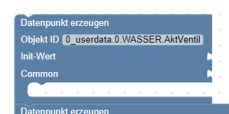

                          Besser du legst dir den DP mit Blockly an:
                              @schomby javascript?
                              createState("0_userdata.0.WASSER.AktVentil", async function () {
