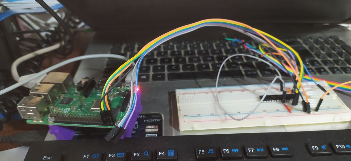

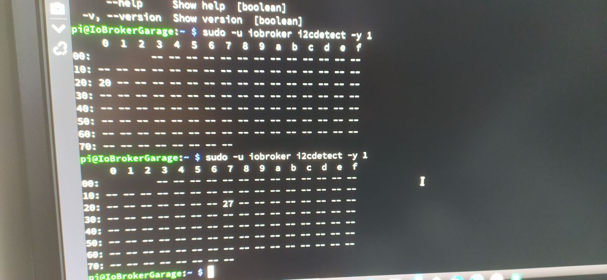

        Ich habe einen MCP23017 auf einem Steckbrett mit dem Pi 3 B+ verbunden. Alle drei Adresspins zusammengeschaltet. Auf 0 V gelegt wird er per i2cdetect mit Adresse 20 gefunden, auf +3,3 V gelegt mit 27. Wenn der Resetpin nicht auf +3,3 V gelegt ist wird er nicht mehr gefunden. Soweit scheint mir die Verdrahtung in Ordnung.
        Wenn ich aber im I2C Adapter auf Gerät suchen klicke wird nichts gefunden.
        Hat jemand eine Idee?

            @mcu Sofern ich sie nicht falsch verstehe ja. Zumindest wenn "sudo -u iobroker i2cdetect -y 1" den MCP23017 findet ist die Hardware doch in Ordnung und der Benutzer iobroker hat die Berechtigung. Oder bin ich da auf dem Holzweg?
