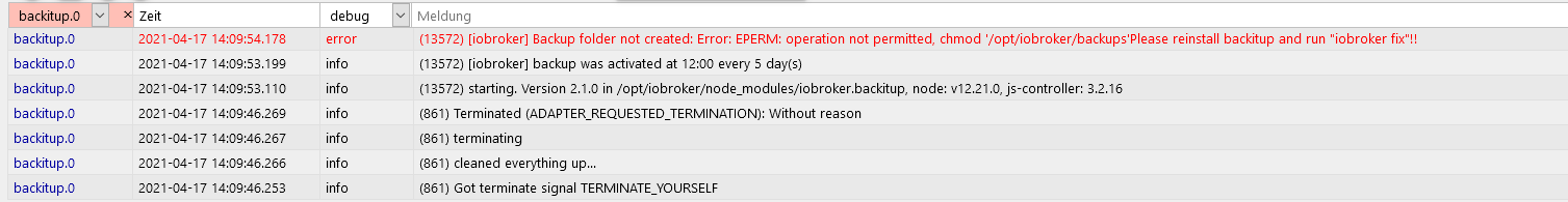

                                      (2451) [iobroker] Backup folder not created: Error: EPERM: operation not permitted, chmod '/opt/iobroker/backups'Please reinstall backitup and run "iobroker fix"!!
                                      1. BackitUp drüberinstalliert und anschließend den Fixer erfolgreich ausgeführt.

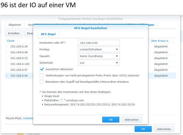

                                        Permission denied
                                        Du hast keine Rechte auf deinem NAS, um Dateien zu schreiben.
                                        Was hast du für ein NAS? Zeige mal die Einstellungen von deinem NAS

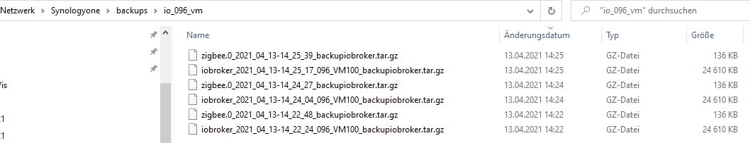

                                          (Muss mir mal gleich selbst auf die Schulter klopfen, ich habe alle meine Backups die im iobroker/backups gemounted waren durch meine Löschorgie auf dem NAS gelöscht :-))
                                          Aktuell sind aber wieder neue Backups im Ordner:
                                          Kann es sein, dass iO den Unterordner SQL nicht anlegen kann?
