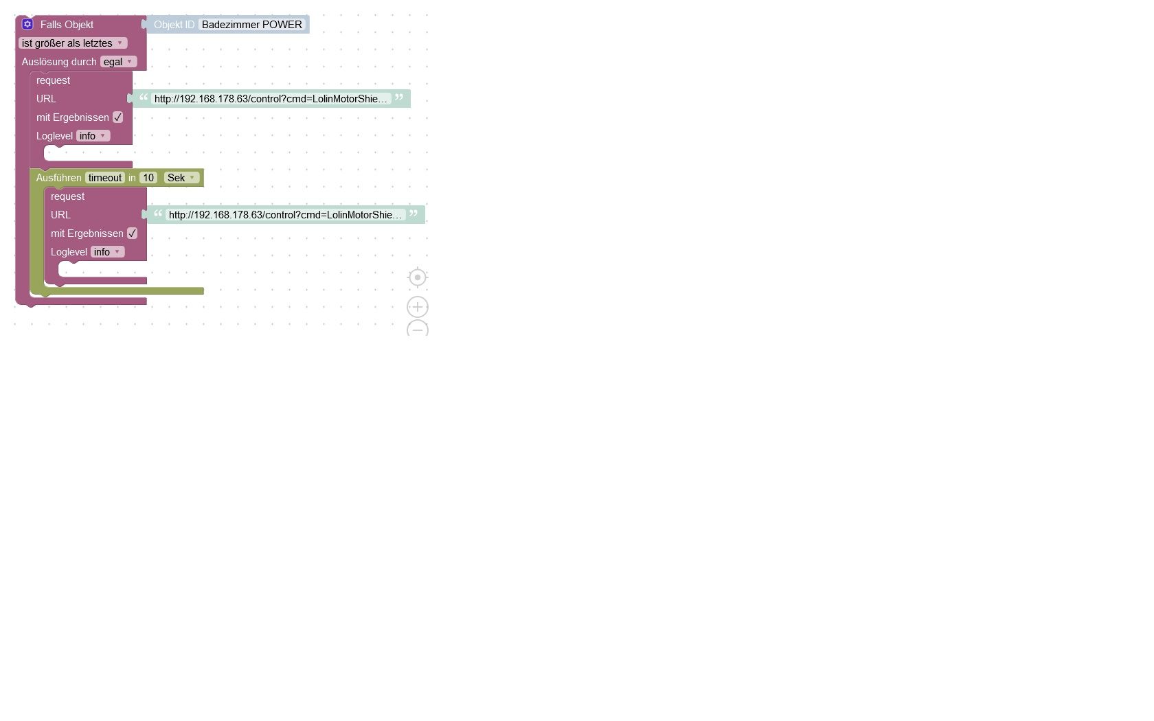

      Hallo geehrte Gemeinde. Vermutlich stelle ich mich wieder zu doof an.
      Wollte eine Getriebemotor über trigger ansteuern, das script soll nur einmal ausgeführt werden, egal wie lange der trigger anliegt.
      Meine Lösung funktioniert nur leider nicht wie gewünscht, wird wiederholt ausgeführt.
      Wenn als jemand einen Denkanstoss für mich hat, wäre ich dankbar.

        @caveman2020
        Screenshot vom Blockly wäre auch interessant.

          Caveman2020 @Caveman2020 last edited by
            paul53 @Caveman2020 last edited by paul53
            @caveman2020 sagte: wird wiederholt ausgeführt.
            Ändere mal den Trigger auf "ist kleiner als letztes" und entferne die sinnlose Schleife.
            • C
              Caveman2020 @paul53 last edited by
              @paul53 Habe die Änderung vorgenommen, funktioniert. Vielleicht ist mein Verständnis beschränkt, aber warum fünktioniert das auf diese Weise ?
              Danke für die Hilfe
