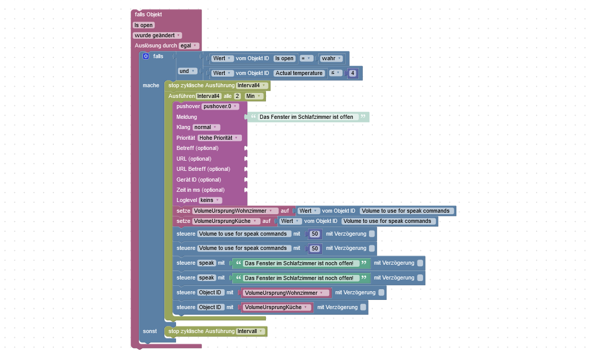

      Moin,
      bis vor 2 Wochen oder so funktionierte meine Regel, die mich an ein offenes Fenster erinnern sollte, problemlos. Jetzt werde ich ständig weiter erinnert, obwohl das entsprechende Fenster längst geschlossen wurde - warum?
      LG
      • crunchip
        crunchip Forum Testing Most Active @Schomby last edited by
        @schomby weil du scheinbar gebastelt hattest, bzw mehrere intervalle vorhanden sind/waren.
        daher steht da intvall4, bei deinem sonst...aber nicht
          Schomby @crunchip last edited by
          @crunchip Absolut richtig, vielen Dank!!!
          Manchmal ist man a) blind und b) ist es so einfach... 😖 Der Screenshot zeigt tatsächlich nur einen Teil (wie es anfangs war), hinzugekommen sind weitere Temperatur- und Zeitabstufungen. Top!
