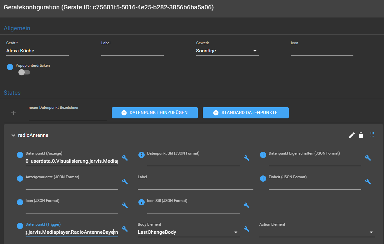

      ich möchte gerne den Radiosender Antenne Bayern über Alexa Echo abspielen. Ich hab den Alexa Adapter installiert, ist auch verbunden.
      Ich habe mich haarklein an die Anleitung hier gehalten: https://www.smarthome-tricks.de/software-iobroker/iobroker-jarvis-teil-26-alexa-uber-mediaplayer-widget-steuern/

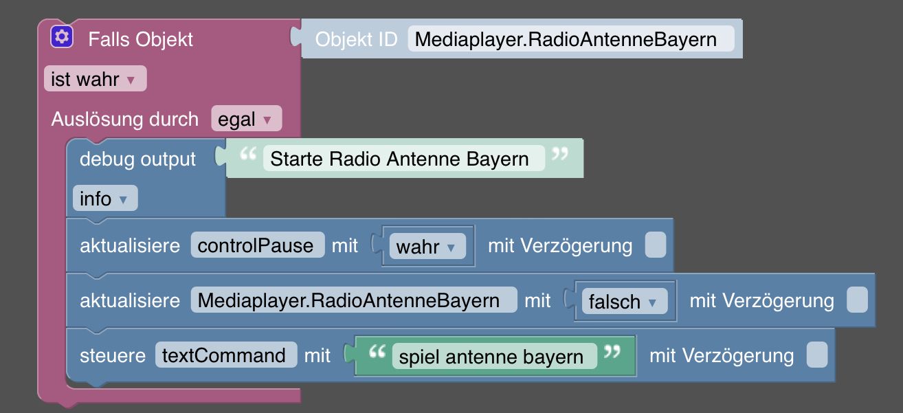

      Es will aber einfach nicht klappen, selbst wenn ich im Datenpunkt "true" eintrage, scheint der Trigger des Blockly-Skriptes nicht zu ziehen. Wenn ich hier z.B. "true" eintrage, dann wird das kurz grün, dann glaube schwarz und geht dann auf dunkelrot. Kann ich irgendwo ein Log oder sonst was überprüfen?
      Ich stehe grad auf dem Schlauch. History/Log sagt auch nichts, obwohl ich die history für die entsprechenden Punkte des Geräte aktiviert habe.
      Sieht jemand von Euch einen Fehler?
      Danke für jede Hilfe.
      Alexander

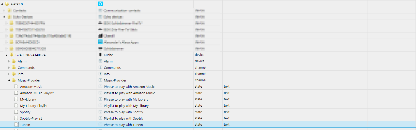

        ich hab das ganze im Blockly-Skript auch noch mal auf "überall" umgestellt (Phrase to play with TuneIn / controlPause), wieder nix.

                  Ich habe Dein Blockly nicht installiert, aber Adapter Datenpunkte werden eigentlich mit steuere geschaltet und nicht mit aktualisiere.

                    https://github.com/ioBroker/ioBroker.javascript/blob/master/docs/de/blockly.md#steuere-state

                      Ich war zu dämlich zu erkennen dass das MediaControl nix mit dem starten des Senders zu tun hat. Hatte mich schon gewundert. 🙄
                      Mit nem weiteren Widget für den Radiosender geht es. Aus bekomme ich ihn zwar noch nicht aber das werde ich dann wohl alleine hinbekommen.
