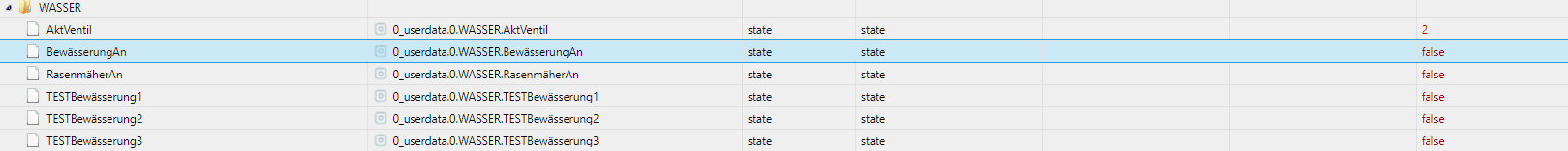

          MCU @falke69 last edited by MCU
          @falke69
          So?

            falke69 @MCU last edited by
            @mcu
            genau so sollte es aussehen.
            Wenn der Rasenmäher angeht, soll die Bewässerung ausgeschaltet werden und wenn der Rasenmäher wieder zu Hause ist, die Bewässerung wieder eingeschaltet werden.
            So wie ich es aktuell habe, fängt die Bewässerung immer wieder von vorne an. Wenn es z.B. am vorletzten Ventil ankommt, startet der Rasenmäher wieder und das letzte Ventil kommt nie dazu Wasser auf der Wiese zu verteilen.
            Wie hast Du das gelößt?
              @falke69 Das Blockly kannst du importieren in ein neues Blockly Script und dir dann anschauen.
              falke69 1 Reply Last reply Reply Quote 0
                  @falke69 Da gibt es einen Button BLOCKLY , drauf klicken und die Zeilen markieren mit gedrückter Maustaste runterziehen.
                  https://forum.iobroker.net/topic/43827/blockly-intervall-nach-stop-an-selber-stelle-fortsetzen/3
                  falke69 2 Replies Last reply Reply Quote 0

                    • falke69
                      @mcu
                      Spitze! Danke!
                      Funktioniert super👍
