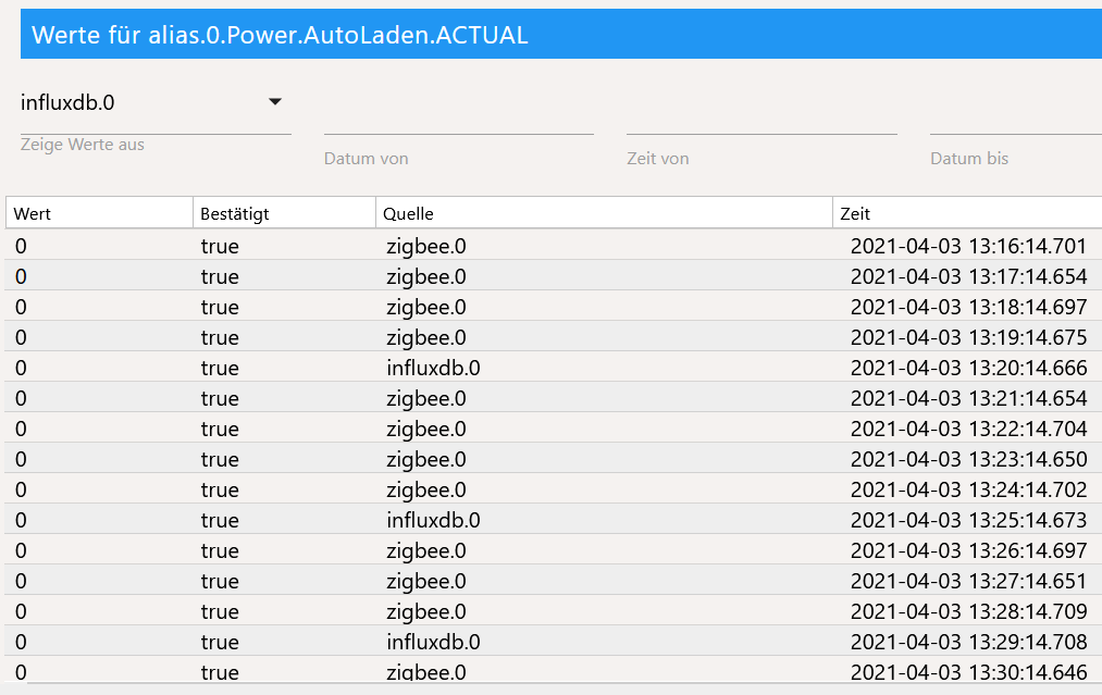

      Hallo Forum,
      ich habe mal meine influx-Tabellen angeschaut:
      Ich habe 300s = 5 min eingestellt, es stimmen wahrscheinlich die Einträge von influx
      Einstellungen:
      Alias_Eintrag:
      Objekte:
      Wie bekomme ich die zusätzliche Protokollierung wieder weg?

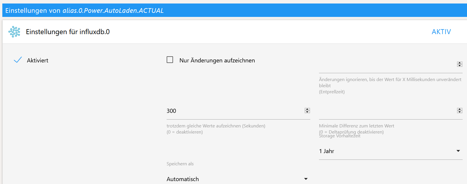

        @ente34 macht genau das, was du eingestellt hast
        • deine 300 sec werden zwischen drin geschrieben, egal ob der Sensorwert sich ändert(ist Sinnvoll bei Graphen, wenn längere Zeit sich der Wert nicht ändert)
        • der Haken bei Nur Änderungen, ist nicht gesetzt, also wird alles geschrieben
        wenn du nur Wertänderungen haben möchtest, Haken setzen und 0 eintragen bei trotzdem gleiche Werte....

          Ich möchte ein festes Raster, also 300 sec unabhängig von der Änderung.
          Es wird aber jede Minute gespeichert.
          Sorry, ich habe das oben nicht klar formuliert.
          Kann es mit dem Schraubenschlüssel oben rechts zusammenhängen?

            hab ich doch geschrieben, es wird auf Aktualisierung geschrieben, daher jede Minute, du musst den Haken setzen

              Kann ich auch unabhängig von der Aktualisierungs-Frequenz des Sensors (und des gelieferten Wertes geändert/nicht geändert) nur alle 5 min einen Wert protokollieren?
              Jetzt sage bitte nicht, Du musst den Haken setzen, denn dann bekomme ich ggfs. ja bei Änderung der letzen Dezimalstelle doch jede Minute einen Wert.

                du hast nur die Möglichkeit, Aktualisierung oder Änderung, als Zusatz, kann man eben noch alle xMin zusätzlich schreiben.
                Was stört dich daran, das soviel geschrieben wird?
                desweiteren,

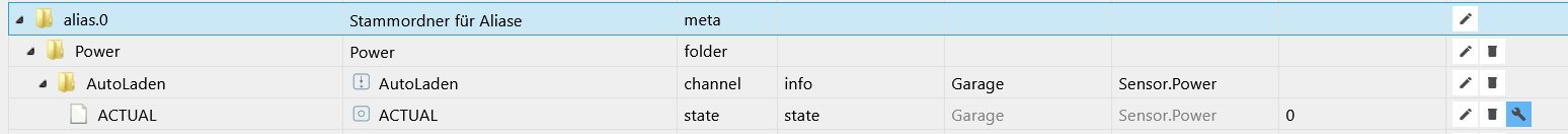

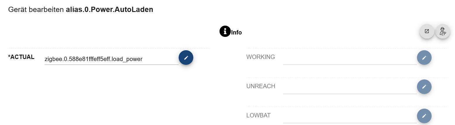

                • ist dein Alias nicht richtig angelegt
                • speichern als...hast du auf "automatisch" stehen, ist nicht förderlich und kann zu Problemen führen, besser manuell auswählen, boolean oder number, wie in deinem Fall
