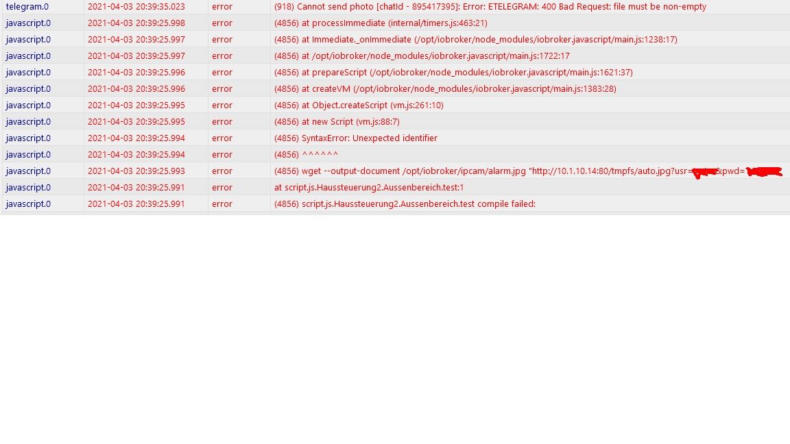

      Hallöchen ich habe Probleme mit dem Wget Befehl, bekomme immer Compile Fehler
        Glasfaser last edited by Glasfaser
        @idefix01
        Du und deine Screenshot´s .
        Setze den Log in Code Tags </> , dann kann man es besser lesen !!!
        Zeige mal dein Script

          Idefix01 @Glasfaser last edited by Idefix01
          @glasfaser
          sorry wollte das PW aber nicht sichtbar ist
          welches script meinst du, ich habe jetzt nur das Blockly mit dem Exec versucht, da schreibt er schon nicht die Datei
          das komplette Script dafür ist folgendes

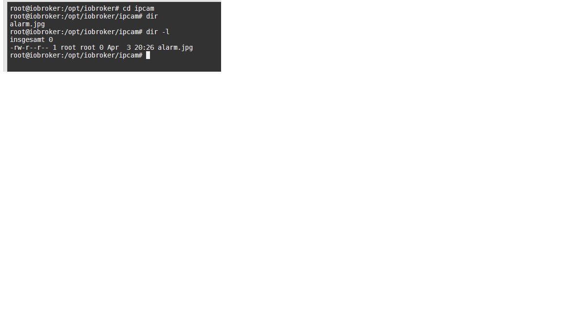

              kann es sein das die Schreibberechtigung fehlt?
              I 1 Reply Last reply Reply Quote 0
              • I
                Idefix01 @Idefix01 last edited by
                @Glasfaser
                Danke dir für die Hilfestellung, habe es gefunden, die Berechtigung hat er nicht korrekt genommen gehabt für den Ordner wo die Datei geschrieben wird, Berechtigung war auf 0644 habe diese nun auf 0777 gesetzt und es geht

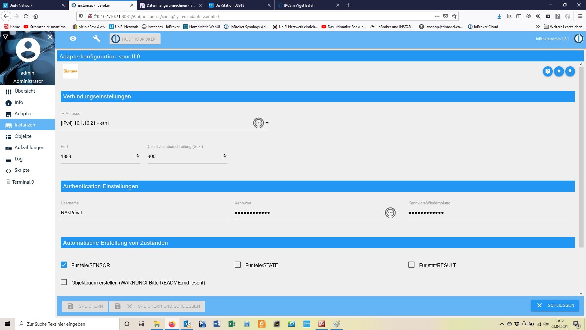

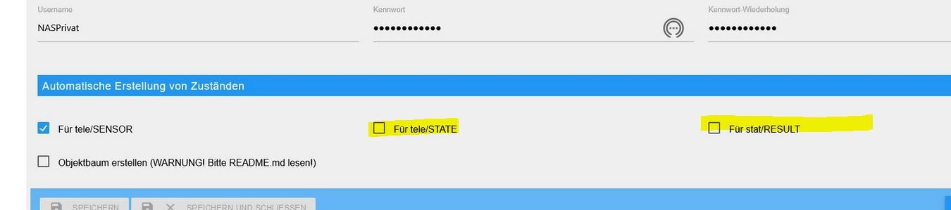

                  Jetzt hab ich nur noch Problem das mein Sonoff Adapter gelb bleibt, Benutzer und PW sind beide identisch im Sonoff und MQTT, aber er gibt auch keine Fehlermeldung aus
                  Debug vom Sonoff
                  sonoff.0	2021-04-03 21:05:11.655	debug	(6284) stateChange sonoff.0.info.connection: {"val":"","ack":true,"ts":1617476711651,"q":0,"from":"system.adapter.sonoff.0","user":"system.user.admin","lc":1617468444220}
                  sonoff.0	2021-04-03 21:05:11.612	info	(6284) Starting MQTT authenticated server on port 1883
                  sonoff.0	2021-04-03 21:05:11.559	info	(6284) starting. Version 2.4.0 in /opt/iobroker/node_modules/iobroker.sonoff, node: v12.21.0, js-controller: 3.2.16
                  sonoff.0	2021-04-03 21:05:11.145	debug	(6284) statesDB connected
                  sonoff.0	2021-04-03 21:05:11.144	debug	(6284) States connected to redis: 127.0.0.1:9000
                    @idefix01
                    Zeige mal die Sonoff Instanz Einstellungen
                      @idefix01 sagte in IPCam Wget Befehl:
                      Du meinst aber nicht den MQTT Adapter !?
                      • I
                        @glasfaser
                        nein MQTT Adapter läuft und funktioniert auch korrekt nur der Sonoff nicht
                        Glasfaser 2 Replies Last reply Reply Quote 0
                          Glasfaser @Idefix01 last edited by
                          Welcher Port ist dort eingestellt
                            Glasfaser @Idefix01 last edited by Glasfaser
                            @glasfaser
                            Stelle mal um auf 0.0.0.0 ( auf alle Hören )
                            und hier die Haken rein :
                            • I
                              @glasfaser
                              Port ist 1883
                              so habe es so umgestellt aber ändert sich nichts auch nach neustart weiterhin gelb
                                Port ist 1883
                                MQTT und SONOFF funktionieren nicht zusammen auf einem Port.
                                Entweder MQTT auf 1883
                                und SONOFF auf 1884
                                • I
                                  @glasfaser
                                  Danke für die Hilfe habe mein Fehler gefunden, das Stichwort heißt Firewall
