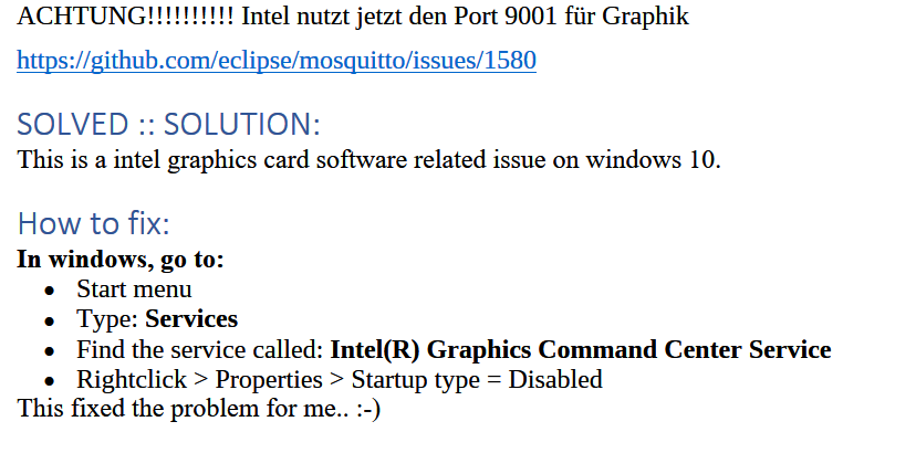

      Mit dem 9001 hatte ich mal Probleme wegen eines Intel Graphiktreibers. Habe mir notiert:
      28c2c7f8-1190-4cb1-8d25-ddd0a206a4bd-grafik.png ACHTUNG!!!!!!!!!! Intel nutzt jetzt den Port 9001 für Graphik
      https://github.com/eclipse/mosquitto/issues/1580
      SOLVED :: SOLUTION:
      This is a intel graphics card software related issue on windows 10.
      How to fix:
      In windows, go to:
      · Start menu
      · Type: Services
      · Find the service called: Intel(R) Graphics Command Center Service
      · Rightclick > Properties > Startup type = Disabled
      This fixed the problem for me.. 🙂
      pherbel created this issue in eclipse/mosquitto
      closed 9001 port is used on windows 10 #1580

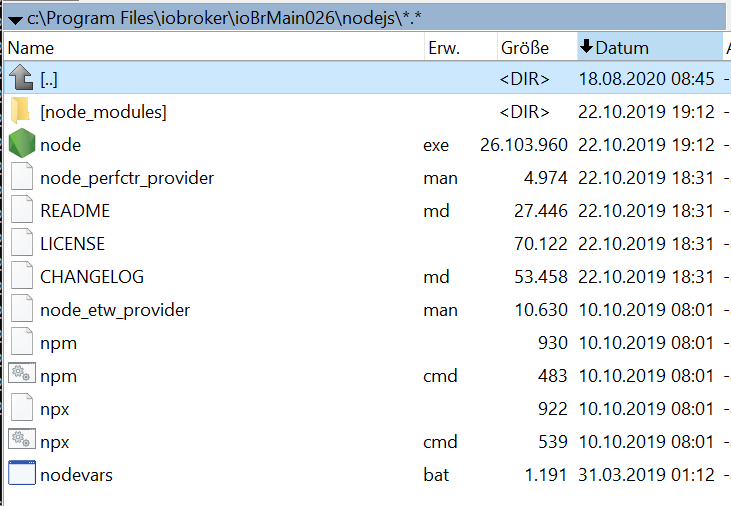

          Bei (m)einem funktionierenden Win System sieht es so aus, wenn diese Info weiter hilft:
          wobei im Ordner nodejs nochmals ein Ordner node_modules steckt
          Das einzige was man hier sieht, Du nutz nicht die empfohlene Node Version.
          Wobei die 10.17.0 noch gut läuft. Ich habe damit keine Probleme, zumindest nicht mit Adptern vom stable. Mit einem beta-Adapter habe ich probs, die aber auch woanders her kommen können.
          Und bei @chhe lief es vorher ja auch mit dieser Version. Also daran sollte es in diesem Fall nicht liegen
