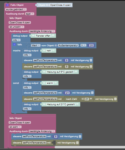

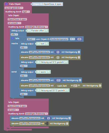

      ich habe ein eigenartiges Phänomen das ich aktuell nicht verstehe.
      Folgender Zustand:
      aktuell läuft folgender Script.
      Es soll beim öffnen eines Fenster, die Heizungsthermostate auf 5 Grad eingestellt werden. Beim schließen der Fenster und falls Außentemperatur >20°C ist dann soll weiterhin 5 Grad eingestellt werden. Sonnst die Temperatur auf 21Grad eingestellt werden.
      Nun soweit so gut, es funktioniert.
      Leider wird immer wieder die Temperatur auf 21 Grad gesetzt obwohl der Trigger Status nicht geändert wurde.
      Anbei Log Auszug
      2021-04-04 20:19:15.729 - info: javascript.0 (8313) script.js.common.Wohnzimmer_Heizung_Fensterkontakt1: getState(id=modbus.0.inputRegisters.1.32409_Außentemperatur, timerId=undefined) => {"val":7.9,"ack":true,"ts":906,"q":0,"from":"system.adapter.modbus.0","user":"system.user.admin","lc":906}
      2021-04-04 20:19:15.730 - info: javascript.0 (8313) script.js.common.Wohnzimmer_Heizung_Fensterkontakt1: setForeignState(id=hmip.0.devices.5C11.channels.1.setPointTemperature, state={"val":21,"ack":false,"c":"script.js.common.Wohnzimmer_Heizung_Fensterkontakt1"})
      2021-04-04 20:19:15.731 - info: javascript.0 (8313) script.js.common.Wohnzimmer_Heizung_Fensterkontakt1: setForeignState(id=hmip.0.devices.5C17.channels.1.setPointTemperature, state={"val":21,"ack":false,"c":"script.js.common.Wohnzimmer_Heizung_Fensterkontakt1"})
      2021-04-04 20:19:15.746 - debug: javascript.0 (8313) sendTo "send" to system.adapter.pushover from system.adapter.javascript.0
      2021-04-04 20:19:15.749 - info: hmip.0 (8220) state change - setPointTemperature - id 2b - value 21
      2021-04-04 20:19:15.751 - debug: javascript.0 (8313) sendTo "send" to system.adapter.pushover from system.adapter.javascript.0
      2021-04-04 20:19:15.769 - info: hmip.0 (8220) state change - setPointTemperature - id 2c - value 21
      2021-04-04 19:19:15.794 - info: pushover.0 (6258) Send pushover notification: {"message":"21°C\n20.5°C","sound":"incoming","title":"Heizkörperthermostat und Heizkörperthermostat","priority":"0"}
      2021-04-04 19:19:15.827 - info: pushover.0 (6258) Send pushover notification: {"message":"21°C\n21°C","sound":"incoming","title":"Heizkörperthermostat und Heizkörperthermostat","priority":"0"}
      Kann mir bitte jemand eventuell erklären warum das Script ausgeführt wird obwohl der Trigger nicht aktiviert wird ?
      Vielen Dank

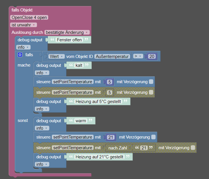

        Biste sicher, dass Du nicht evtl. einen "steuere" Block "rumliegen" hast, also z.B. hinten dran oder weiter weg (mal mit dem Zoom rausgehen)?
        Das passiert mir ab und an. 😇
        padrino treff and NIX 2 Replies Last reply Reply Quote 0

          • treff and NIX
            treff and NIX @padrino last edited by
            @padrino habe gerade noch geschaut und zusätzlich die js Variante angeschaut, da ist kein weiterer Baustein vorhanden. Wenn ich dieses Script deaktiviere dann wird die Änderung nicht durchgeführt.
            padrino 1 Reply Last reply Reply Quote 0

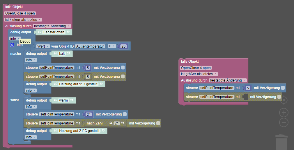

            • padrino
              padrino Most Active @treff and NIX last edited by
              @treff-and-nix
              Könnte auch sein, dass sich der Status wiederholt?
              Versuch mal statt wahr, größer als... und statt false, kleiner als...

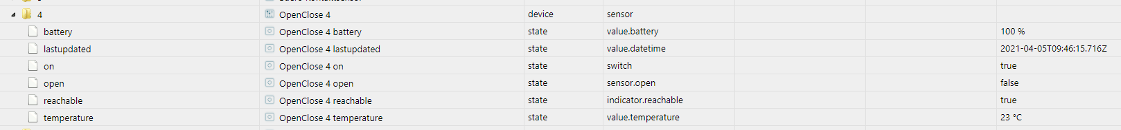

                • treff and NIX
                  treff and NIX @padrino last edited by treff and NIX
                  @padrino ich habe nun zusätzlich debug output eingebaut um zu prüfen welcher Bereich vom Skript abgelaufen wird.
                  alle debug output Felder werden abgearbeitet.
                  Nun habe ich im Sensor last update Feld geprüft, es scheint so als ob hier ein Update stattfindet obwohl der Sensor status nicht geändert wurde...
                  Ist jemandem dieses Verhalten auch bekannt?
                  Wie könnte ich dieses Verhalten durch ein Script umgehen ?
                  Edit: habe noch übergeordnet denn Block falls objekt würde geändert ergänzt
                  • padrino
                    padrino Most Active @treff and NIX last edited by padrino
                    @treff-and-nix
                    Also, Trigger in Trigger geht nicht.
                    Schmeiß das wieder raus und vergiss die Idee ganz schnell wieder. 😉
                    Meine Aussage von oben bleibt, ändere mal die Trigger von "ist wahr" auf "ist größer"... 🙂
                    treff and NIX 1 Reply Last reply Reply Quote 0

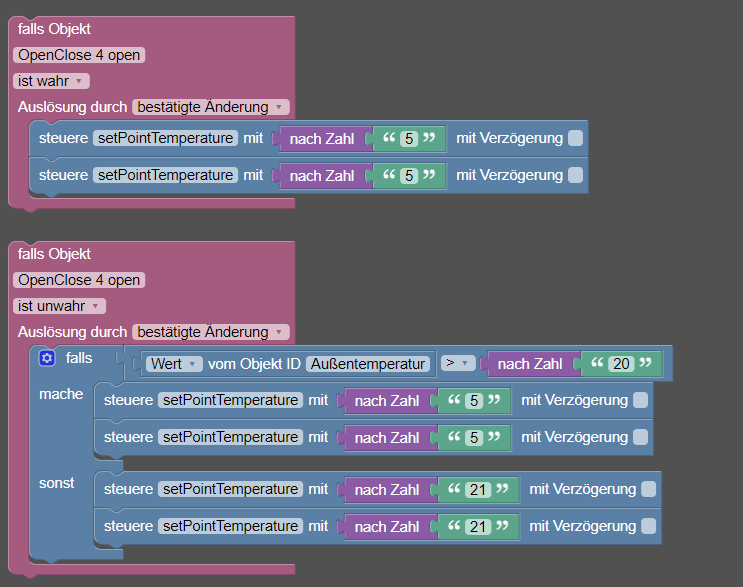

                      @padrino meinst du es so ?
                      Ich teste es mal, weis nicht wie es reagiert wenn der Timeevent sich aktualisiert, deswegen ist es immer in die Sonst schleife gelaufen.
                      Wie meinst du das Trigger in Trigger funktioniert nicht? Systemseitig funktioniert es nämlich. Das Script läuft ja von oben nach unten durch und durchläuft somit ach die anderen trigger.
                      padrino paul53 Asgothian 3 Replies Last reply Reply Quote 0

                        @treff-and-nix sagte in Skript Ausführung ohne Trigger?:
                        Ne, ein Trigger greift immer, egal wie tief der verschachtelt/begraben ist.
                        Da muss nix anderes/höheres erfüllt sein.
                        Übrigens, was sind denn diese grünen "steuere"? Oder sind die inaktiv/ausgegraut?

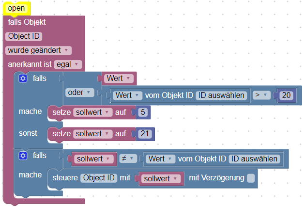

                          paul53 @treff and NIX last edited by paul53
                          @treff-and-nix sagte: Systemseitig funktioniert es nämlich.
                          Bei jedem Trigger-Ereignis des äußeren Triggers wird ein neuer innerer Trigger erzeugt bis das System irgendwann überlastet ist. Für einen Datenpunkt verwendet man nur einen Trigger (Ressourcenverbrauch). Vorschlag:
                          Wert findet man unter "Trigger".
                          • Asgothian
                            Asgothian Developer @treff and NIX last edited by
                            Du darfst dir das so vorstellen:
                            der JS Adapter beinhaltet eine lange Liste von "events" deren Bedingungen er prüft, um wenn sie erfüllt sind die daran angehängten Routinen auszuführen.
                            Wenn ein Skript gestartet wird dann läuft das Skript durch. Trifft es auf einen "trigger" block, so wird der Inhalt nicht ausgeführt, sondern mit der Bedingung in diese Liste Eingetragen. Dabei wird das Skript auch als "Quelle" des Events mit eingetragen. Wird das Skript beendet werden alle Events aus der Liste ausgetragen bei denen dieses eine Skript als "Quelle" eingetragen ist.
                            Wenn jetzt dein "äusserer" trigger aktiviert wird trägt dieser den Inneren Trigger als neue Bedingung in die Liste ein - Jedes mal wenn der Trigger aktiv wird.
                            Wird dadurch verständlich warum Trigger im Trigger nicht gut si`nd ?
                            treff and NIX 1 Reply Last reply Reply Quote 1
                            • treff and NIX
                              treff and NIX @Asgothian last edited by
                              @asgothian super vielen dank für die Erklärung jeder trigger egal wo er sitzt ist im Prinzip im kopf des Skripts und wird immer angefragt. Danke

                                treff and NIX @paul53 last edited by
                                @paul53 ich versuche gerade nachzubauen aber ich finde folgendes nicht, setze soll Wert. Wo finde ich diesen Block?
                                Asgothian paul53 2 Replies Last reply Reply Quote 0
                                • Asgothian
                                  @treff-and-nix Schau mal im "trigger" Bereich. Da gibt es einen Baustein wo "Object ID" drin steht.
                                  Der ist das - den kann man auf "wert" umstellen.
                                  A.
                                  • treff and NIX
                                    @padrino genau die sind auskommentiert. Also mit großer als funktioniert es wunderbar, kannst du mir bitte erklären wie dieses großer als zu verstehen ist. Was ist größer als true oder false?
                                    paul53 padrino 2 Replies Last reply Reply Quote 0
                                      @treff-and-nix sagte: Wo finde ich diesen Block?
                                      Man muss erst die Variable sollwert erstellen, damit man sie verwenden kann.
                                        @treff-and-nix sagte: wie dieses großer als zu verstehen ist.
                                        true ist größer als false
                                        • padrino
                                          Wie @paul53 bereits sagte, true ist größer als false.
                                          Du kannst es im Prinzip so sehen, true=1 und false=0.
