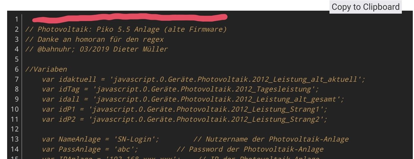

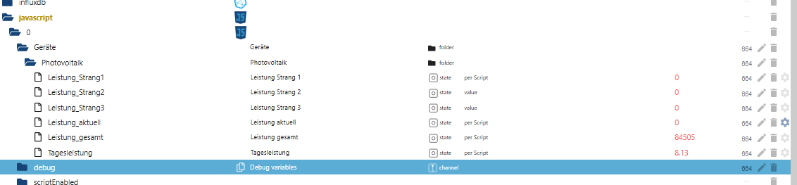

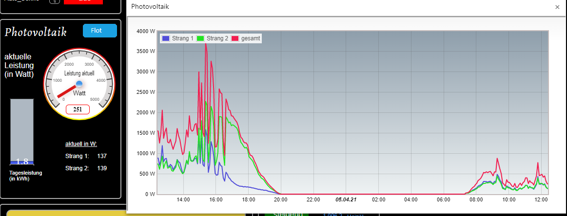

                    Anbei mein aktuelles Script, was auch seit Monaten (Jahren) läuft.
                    // Photovoltaik: Piko 5.5 Anlage (alte Firmware)
                    // Danke an homoran für den regex
                    // @bahnuhr; 03/2019 Dieter Müller
                    //Variaben
                        var idaktuell = 'javascript.0.Geräte.Photovoltaik.Leistung_aktuell';
                        var idTag = 'javascript.0.Geräte.Photovoltaik.Tagesleistung';
                        var idall = 'javascript.0.Geräte.Photovoltaik.Leistung_gesamt';
                        var idP1 = 'javascript.0.Geräte.Photovoltaik.Leistung_Strang1';
                        var idP2 = 'javascript.0.Geräte.Photovoltaik.Leistung_Strang2';
                        var NameAnlage = 'xxx';        // Nutzername der Photovoltaik-Anlage
                        var PassAnlage = 'abc';         // Password der Photovoltaik-Anlage
                        var IPAnlage = '192.168.xxx.xxx';    // IP der Photovoltaik-Anlage
                        var logging = false;
                        var request = require('request');
                     function Piko() {
                        log("Piko 5.5 auslesen");
                        var results = [];
                        request('http://' + NameAnlage + ':' + PassAnlage +'@' + IPAnlage, function (error, response, body) {
                            var d = body.toString();
                            if (logging) log (d);
                            var reg = /#FFFFFF">[^\d]+([^<]+)/g
                            var z = reg.exec(d);
                            while(z != null) {
                                if (isNaN(z[1])) {
                                    if (logging) log("keine Zahl= "+ z[1]);
                                    z[1] = 0;
                                } else {
                                    if (logging) log("Zahl= "+ z[1]);
                                    parseFloat(z[1]);
                                results[results.length] = z[1];
                                z = reg.exec(d);
                            if (logging) log("results= "+ results);
                        // Werte zuordnen
                            var pwr = results[0];           // Energie aktuell in W
                            var day = results[2];           // Tagesenergie in kWh
                            var all = results[1];           // Gesamtenergie in kWh
                            var v1 = results[3];            // PV Generator Nr. 1 - Spannung in V
                            var i1 = results[5];            // PV Generator Nr. 1 - Strom in A
                            var p1 = parseInt(v1 * i1);
                            var v2 = results[7];            // PV Generator Nr. 2 - Spannung in V
                            var i2 = results[9];            // PV Generator Nr. 2 - Strom in A
                            var p2 = parseInt(v2 * i2);
                            if (logging) log("Leistung aktuell= " + pwr + " W");
                            if (logging) log("Tagesleistung= " + day + " kWh");

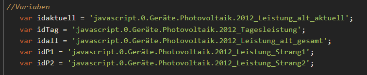

                            setState(idaktuell, parseFloat(pwr));
                            setState(idTag, parseFloat(day));
                            setState(idall, parseFloat(all));
                            setState(idP1, parseFloat(p1));
                            setState(idP2, parseFloat(p2));

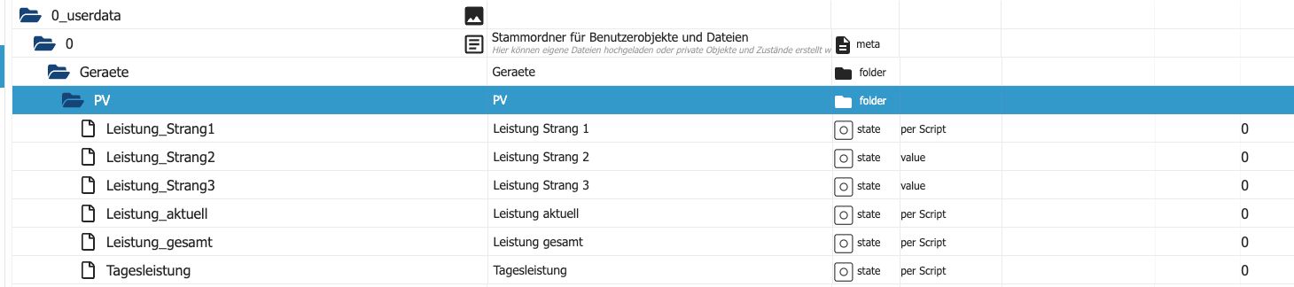

                    Die variablen musst du selber anlegen.

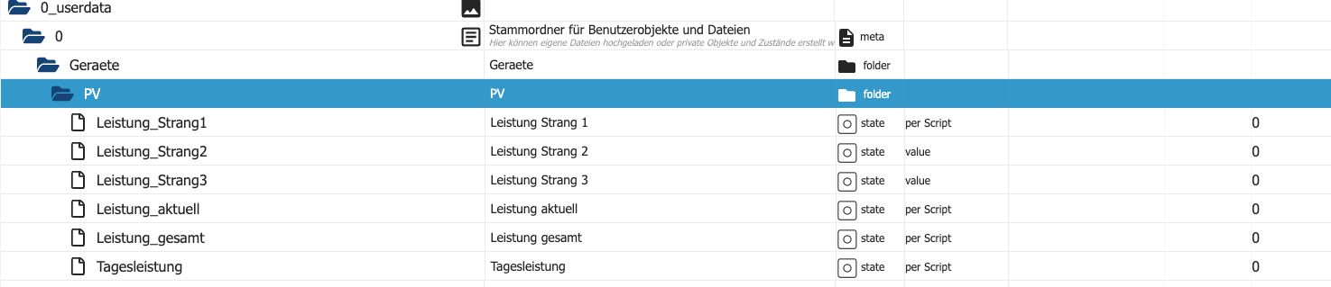

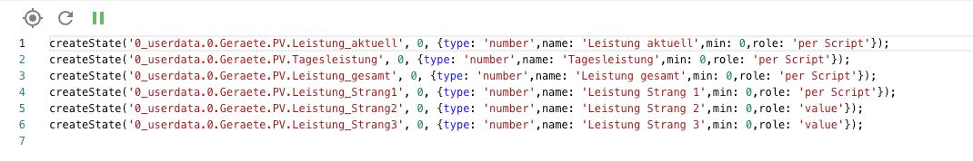

                    K bahnuhr 2 Replies Last reply Reply Quote 1

                      Und in vis sieht es dann so aus:
                        Karrazz 0 @bahnuhr last edited by
                        @bahnuhr said in Wie Kostal Piko 3.6 Wechselrichter Visualisieren ?:
                                                                                                                                                                                                                                                                                                                                 // Photovoltaik: Piko 5.5 Anlage (alte Firmware)                                                                                                                                                                            // Danke an homoran für den regex                                                                                                                                                                            // @bahnuhr; 03/2019 Dieter Müller                                                                                                                                                                                                                                                                                                                                                         //Variaben                                                                                                                                                                                var idaktuell = 'javascript.0.Geräte.Photovoltaik.Leistung_aktuell';                                                                                                                                                                                var idTag = 'javascript.0.Geräte.Photovoltaik.Tagesleistung';                                                                                                                                                                                var idall = 'javascript.0.Geräte.Photovoltaik.Leistung_gesamt';                                                                                                                                                                                var idP1 = 'javascript.0.Geräte.Photovoltaik.Leistung_Strang1';                                                                                                                                                                                var idP2 = 'javascript.0.Geräte.Photovoltaik.Leistung_Strang2';                                                                                                                                                                                                                                                                                                                                                             var NameAnlage = 'xxx';        // Nutzername der Photovoltaik-Anlage                                                                                                                                                                                var PassAnlage = 'abc';         // Password der Photovoltaik-Anlage                                                                                                                                                                                var IPAnlage = '192.168.xxx.xxx';    // IP der Photovoltaik-Anlage                                                                                                                                                                                                                                                                                                                                                             var logging = false;                                                                                                                                                                                var request = require('request');                                                                                                                                                                                                                                                                                                                                                                                                                                                                                                                                       function Piko() {                                                                                                                                                                                log("Piko 5.5 auslesen");                                                                                                                                                                                var results = [];                                                                                                                                                                                request('http://' + NameAnlage + ':' + PassAnlage +'@' + IPAnlage, function (error, response, body) {                                                                                                                                                                                    var d = body.toString();                                                                                                                                                                                    if (logging) log (d);                                                                                                                                                                                    var reg = /#FFFFFF">[^\d]+([^<]+)/g                                                                                                                                                                                    var z = reg.exec(d);                                                                                                                                                                                                                                                                                                                                                                 while(z != null) {                                                                                                                                                                                        if (isNaN(z[1])) {                                                                                                                                                                                            if (logging) log("keine Zahl= "+ z[1]);                                                                                                                                                                                            z[1] = 0;                                                                                                                                                                                        } else {                                                                                                                                                                                            if (logging) log("Zahl= "+ z[1]);                                                                                                                                                                                            parseFloat(z[1]);                                                                                                                                                                                        }                                                                                                                                                                                        results[results.length] = z[1];                                                                                                                                                                                        z = reg.exec(d);                                                                                                                                                                                    }                                                                                                                                                                                    if (logging) log("results= "+ results);                                                                                                                                                                                                                                                                                                                                                             // Werte zuordnen                                                                                                                                                                                    var pwr = results[0];           // Energie aktuell in W                                                                                                                                                                                    var day = results[2];           // Tagesenergie in kWh                                                                                                                                                                                    var all = results[1];           // Gesamtenergie in kWh                                                                                                                                                                                    var v1 = results[3];            // PV Generator Nr. 1 - Spannung in V                                                                                                                                                                                    var i1 = results[5];            // PV Generator Nr. 1 - Strom in A                                                                                                                                                                                    var p1 = parseInt(v1 * i1);                                                                                                                                                                                    var v2 = results[7];            // PV Generator Nr. 2 - Spannung in V                                                                                                                                                                                    var i2 = results[9];            // PV Generator Nr. 2 - Strom in A                                                                                                                                                                                    var p2 = parseInt(v2 * i2);                                                                                                                                                                                                                                                                                                                                                                 if (logging) log("Leistung aktuell= " + pwr + " W");                                                                                                                                                                                    if (logging) log("Tagesleistung= " + day + " kWh");                                                                                                                                                                                    if (logging) log("Leistung gesamt= " + all + " kWh");                                                                                                                                                                            	    if (logging) log("Leistung Strang 1= " + p1 + " W");                                                                                                                                                                                	if (logging) log("Leistung Strang 2= " + p2 + " W");                                                                                                                                                                                                                                                                                                                                                                 setState(idaktuell, parseFloat(pwr));                                                                                                                                                                                    setState(idTag, parseFloat(day));                                                                                                                                                                                    setState(idall, parseFloat(all));                                                                                                                                                                                    setState(idP1, parseFloat(p1));                                                                                                                                                                                    setState(idP2, parseFloat(p2));                                                                                                                                                                                });                                                                                                                                                                            }                                                                                                                                                                                                                                                                                                                                                                                                                                                                                                                                      schedule("2,7,12,17,22,27,32,37,42,47,52,57 * * * *", function () {                                                                                                                                                                                log ("Auslöser: Schedule");                                                                                                                                                                            	Piko();                                                                                                                                                                            });                                                                                                                                                                                                                                                                                                                                                         schedule("3 0 * * *", function () {     // Variablen löschen um 00:03 Uhr                                                                                                                                                                                   setState('javascript.0.Geräte.Photovoltaik.Tagesleistung', 0);                                                                                                                                                                            });
                        Bitte nicht böse sein...aber wo gebe ich das ein ?
                        wie gesagt mit Scripte noch nicht gearbeitet und ersetzt das den Parser ?

                          @karrazz-0 sagte in Wie Kostal Piko 3.6 Wechselrichter Visualisieren ?:
                          javascript-Adapter
                          • neues Skript anlegen
                          • Typ Javascript
                          • mit Copy und paste den Code im Editor einfügen
                          • speichern
                          • starten

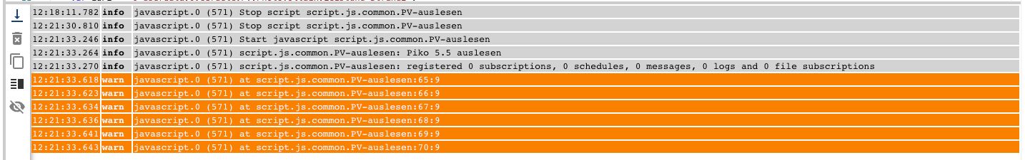

                            Vielen Dank, hab ich so gemacht.
                            Die Daten also IP, PW und Benutzername habe ich geändert.
                            Im Javascript Log kommt nun folgendes:
                            5.4.2021, 13:05:16.210	[info ]: javascript.0 (3571) Start javascript script.js.PV_Wechselrichter
                            5.4.2021, 13:05:16.224	[info ]: javascript.0 (3571) script.js.PV_Wechselrichter: registered 0 subscriptions and 2 schedules
                            5.4.2021, 13:07:00.022	[info ]: javascript.0 (3571) script.js.PV_Wechselrichter: Auslöser: Schedule
                            5.4.2021, 13:07:00.024	[info ]: javascript.0 (3571) script.js.PV_Wechselrichter: Piko 5.5 auslesen
                            5.4.2021, 13:07:00.396	[warn ]: javascript.0 (3571)     at script.js.PV_Wechselrichter:59:9

                              Homoran Global Moderator Administrators @Karrazz 0 last edited by
                              @karrazz-0
                              ich kann auch kein javascript 😞
                              sieht für mich so aus, als ob du die Datenpunkte selber anlegen müsstest.
                              Das kann dir aber sicher @bahnuhr sagen

                                bahnuhr Forum Testing Most Active @bahnuhr last edited by
                                @bahnuhr sagte in Wie Kostal Piko 3.6 Wechselrichter Visualisieren ?:
                                ja, hatte ich oben geschrieben.
                                Und das Script steht in dem anderen Thread.
                                ich dachte der TE hat dies gelesen 😉

                                    Nun bin ich ja auf einen guten weg bei den Javascript, hab von dir den Variablen Script erzeugt und mal laufen gelassen mal sehen was passiert.
                                    Edit:
                                    Juuhhuuuu ich bekomme Werte angezeigt und auch die richtigen.

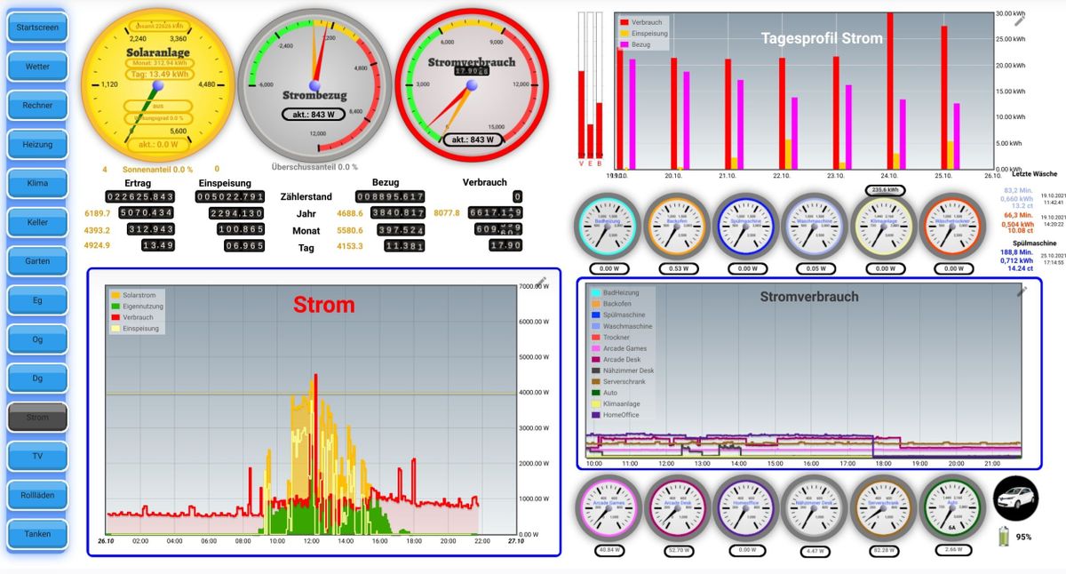

                                    VIELEN VIELEN DANK
                                    Jetzt noch ne schöne VIS suchen.
