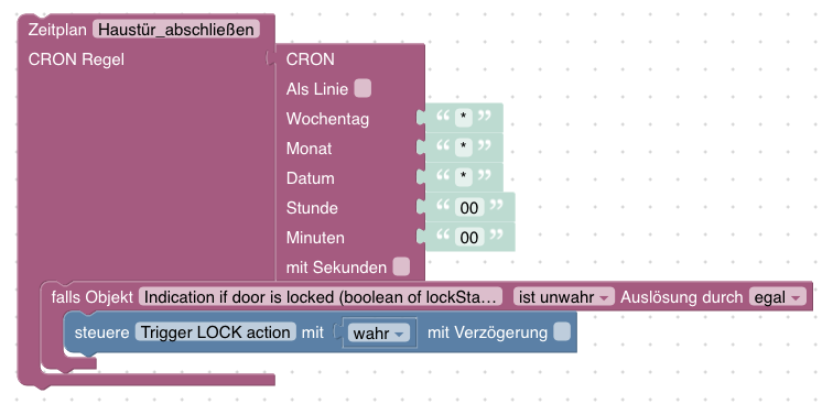

      Hallo zusammen!
      Folgendes Skript soll jeden Tag um 00:00 Uhr meine Haustür verschließen, falls sie noch nicht verschlossen ist.
      Allerdings macht es das ständig, mißachtet sozusagen den Cron. Wenn ich also morgens per App die Haustüre aufschließe, schließt er sie direkt danach wieder zu.
      Kann mir jemand sagen, was ich falsch mache?
      Danke und Grüße,
      Marcus

        MCU @invidianer last edited by MCU
        @invidianer Das ist ein Trigger:
        D. h., der Werte müsste sich ja auch um 00:00 Uhr ändern, damit er auslöst.
        Du musst eine Abfrage da rein packen:

          invidianer @MCU last edited by
          @mcu
          DANKE!!
