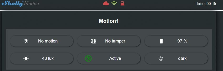

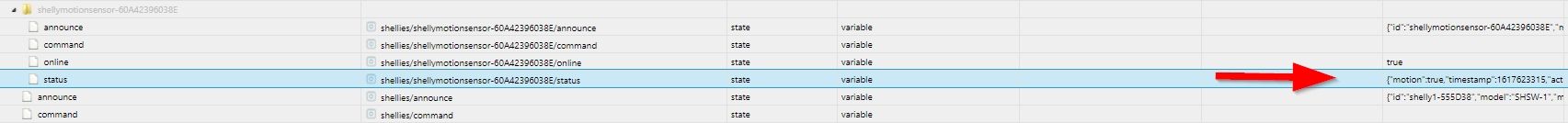

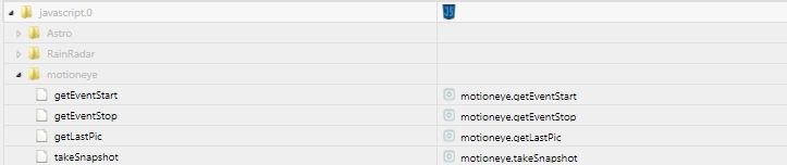

      Leider habe ich hier keine Einzelnen Datenpunkte für die Werte Motion & Lux im Mqtt Adapter.
      Ich benötige aus dem unteren Datenstring 3 Datenpunkte.
      Diese müsste allerdings im Script zuvor auch noch angelegt werden.
      (Evtl. Im Ordner javscript.0 /motioneye)
      Ich kenne mich leider nur etwas mit Blockly aus, kann mir da bitte jemand Helfen?
      1.) motion: true oder false
      2.) lux: xxx (Wert)
      3.) bat: xx (Wert)
      {"motion":false,"timestamp":1617591740,"active":true,"vibration":false,"lux":10,"bat":98}
      {"motion":true,"timestamp":1617623154,"active":true,"vibration":false,"lux":243,"bat":98}
      Ordner für die 3 Neuen Datenpunkte:

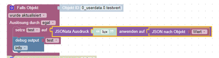

        @yoda sagte in Hilfe bei MQTT Daten String / Parsen:
        Entsprechend für die anderen Werte anpassen.

            MCU @Yoda last edited by MCU
            @yoda

            Ich weiß nicht was du mit den Werten machen willst?

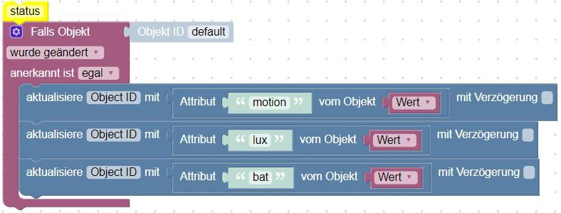

              paul53 @Yoda last edited by paul53
              @yoda sagte: für jeden Wert einmal den setzte Befehl machen.
              Jeden Wert in einen virtuellen Datenpunkt schreiben.

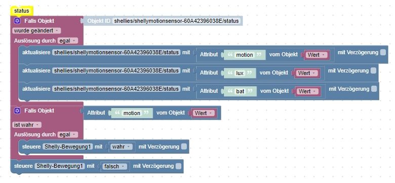

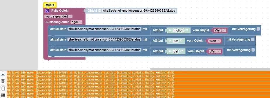

                @MCU & @paul53 ich Danke euch beiden für die ansetzte.
                Ich habe bei beiden Vorschlägen aber ein Problem bei der Objekt Abfrage.
                {"motion":false,"timestamp":1617648481,"active":true,"vibration":false,"lux":11,"bat":98}
                Da sich die Zeiten und auch die Lux ständig ändern, habe ich Massiven datentraffic.
                Musste grade den Stecker vom Raspi ziehen um wieder in die Einstellung zu kommen.
                Was ich möchte wäre eigentlich nur einen Daten punkte
                • Motion Status: Mit dem Aktuellen Wert True oder False.
                  Diesen kann ich dann später weiter verwenden um Beispielweise eine Lampe zu schalten.
                  Ist Objekt Shelly-Bewegung1 = True dann .....
                Zur Ergänzung dann noch die Abhängigkeit der Wert "Lux" ( zb. ist der Wert kleiner als .... dann ...)
                Bat - Soll eine reiner Info wert in Vis Werden.
                  @yoda

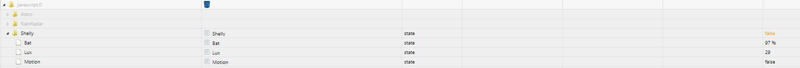

                  Du musst 3 eigene Datenpunkte erstellen (unter "0_userdata.0" oder "javascript.0"), in die der jeweilige Wert geschrieben wird: Einmal Typ "Logikwert" für Motion und zweimal Typ "Zahl" für Lux und Bat.
                  Yoda 1 Reply Last reply Reply Quote 0

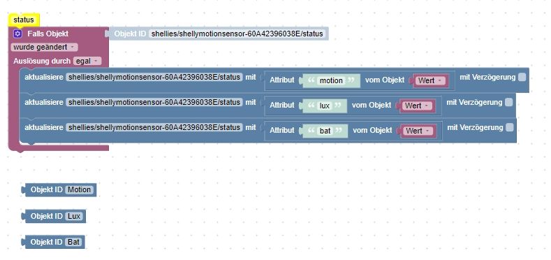

                    @paul53 Danke für deine Zeit!
                    Die 3 Punkte habe ich entsprechend erstellt 1 x Logik - 2 x Zahl.
                    Nur wen ich das Skript starte verstehe ich noch nicht ganz wie diese mit dem Status und werten ergänzt werden sollen?
                    Denke ehr ich würde den Raspi so wieder überforderen...
                      @yoda
                      • aktualisiere javascript.0.Shelly.Motion mit Attribut motion
                      • aktualisiere javascript.0.Shelly.Lux mit Attribut lux
                      • aktualisiere javascript.0.Shelly.Bat mit Attribut bat
                      Yoda 1 Reply Last reply Reply Quote 1
