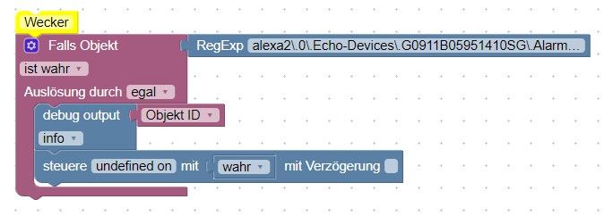

      ich nutze mit meinen Echo Show den Wecker und habe dort ein Script gefunden daß das Licht anschaltet.
      Ist es möglich das Licht 10min bevor der Wecker klingelt in 1 min Schritten a 10% hoch zu dimmen so das es nach ca. 10 min bei 100% ist ? Wie würde sowas dann aussehen ?

          Ahnungsbefreit @badsnoopy667 last edited by
          @badsnoopy667 Naja, nicht ganz. Die Aufgabe war ja, dass das Dimmen des Lichts 10 Min. vor dem Wecker beginnen soll. Das Dimmen selbst mag bei HUE so funktionieren, bleibt noch die Frage, wie man einen Trigger erstellt, der 10 Min. vor dem Wecker auslöst. Spontan fällt mir ein, auf das Stellen des Weckers zu triggern und dann einen CRON zu erzeugen, der 10 Minuten vor dem Wecker auslöst aber 1) geht das nicht bei wiederkehrenden Weckern und 2) müsste man dann auch noch alle Änderungen/Löschungen des Weckers abfangen. Klingt etwas kompliziert.
          Wenn Du den Wecker natürlich nicht über Alexa, sondern z.B. in der VIS stellst, kannst Du das eher kontrollieren.
