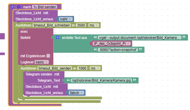

      sehr oft sendet mir der Telegram Adapter nicht das Foto meines 3D Druckers.
      Verwende das Skript von @Sven_Topp.
      Folgende Fehlermeldung spuckt er raus:
      telegram.0	2021-04-05 16:56:13.253	error	(11343) Cannot send photo [chatId - 671559404]: Error: ETELEGRAM: 400 Bad Request: file must be non-empty
      Jemand eine Idee warum ?
      Danke und LG
              Der wget Befehl ist folgender
              wget --output-document /opt/iobroker/Bild_Kamera/Kamera.jpg 'http://
              den Rest sieht man ja

                            • BananaJoe
                              BananaJoe Most Active last edited by
                              Hake mal bei exec mit Ergebnissen an bzw. erhöhe die Pause die du machst bevor du das Bild sendest.
                              Die Fehlermeldung könnte man auch interpretieren das das Bild noch leer ist.
                              Hatte ich neulich auch als ich per Skript mir die Bilder von einer ESP32-CAM geholt habe, das Bild war beim nächsten Schritt noch 0 Byte groß.
                              Ich hab auch ein Telegramm welches ein Bild von einer Überwachungskamera holt, das hat noch nie Probleme gemacht - aber da hatte ich auch schon immer "mit Ergebnissen" angehakt, ich meine dann wartet er bis der Befehl fertig ist.
