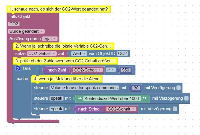

      sorry, wenn ich den Wald vor lauter Bäumen nicht sehe, bin noch sehr frisch beim iobroker und lerne jeden Tag viel dazu.
      Das ist mein erstes (Blockly-)Skript überhaupt und natürlich geht es nicht 😞 Direkte Eingabe an den "speak" von der Alexa klappt, ebenso sehe ich den gesuchten CO2 Wert unter den Netatmo Objekten.
      Die Aufgabe vom Skript ist simpel: messe den CO2 Gehalt im Raum und warne, sobald er zu hoch (>950 ppm) wird.
      ![0_1617637216161_co2-skript_1.JPG](Uploading 100%)
      javascript.0 2021-04-05 17:25:36.787 info (5971) Stop script script.js.C02_Warnung_Jannis
      javascript.0 2021-04-05 17:25:33.877 info (5971) script.js.C02_Warnung_Jannis: registered 1 subscription and 0 schedules
      javascript.0 2021-04-05 17:25:33.864 info (5971) Start javascript script.js.C02_Warnung_Jannis
      Was passiert: nur alle 10 Minuten (statt alle 5 min) wird nur die letzte Zeile mit dem CO2-Wert ausgegeben. Was mache ich falsch?co2-skript_1.JPG

        liv-in-sky @Jannis 0 last edited by
        @jannis-0
        du musst die beiden speak in einen speak verwandeln
        den steuerblock evtl noch etwas verzögern, damit die lautstärke auch vorher gesetzt werden kann

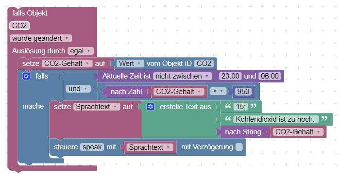

          Jannis 0 @liv-in-sky last edited by
          @liv-in-sky
          Super, das hat geholfen, die 10 min sind scheinbar auch von Netatmo system-bedingt (dachte immer 5 min.)
          Ich habe das Skript mal "verschlankt" und eine Nachtruhe eingefügt.
          Danke! 🙂
