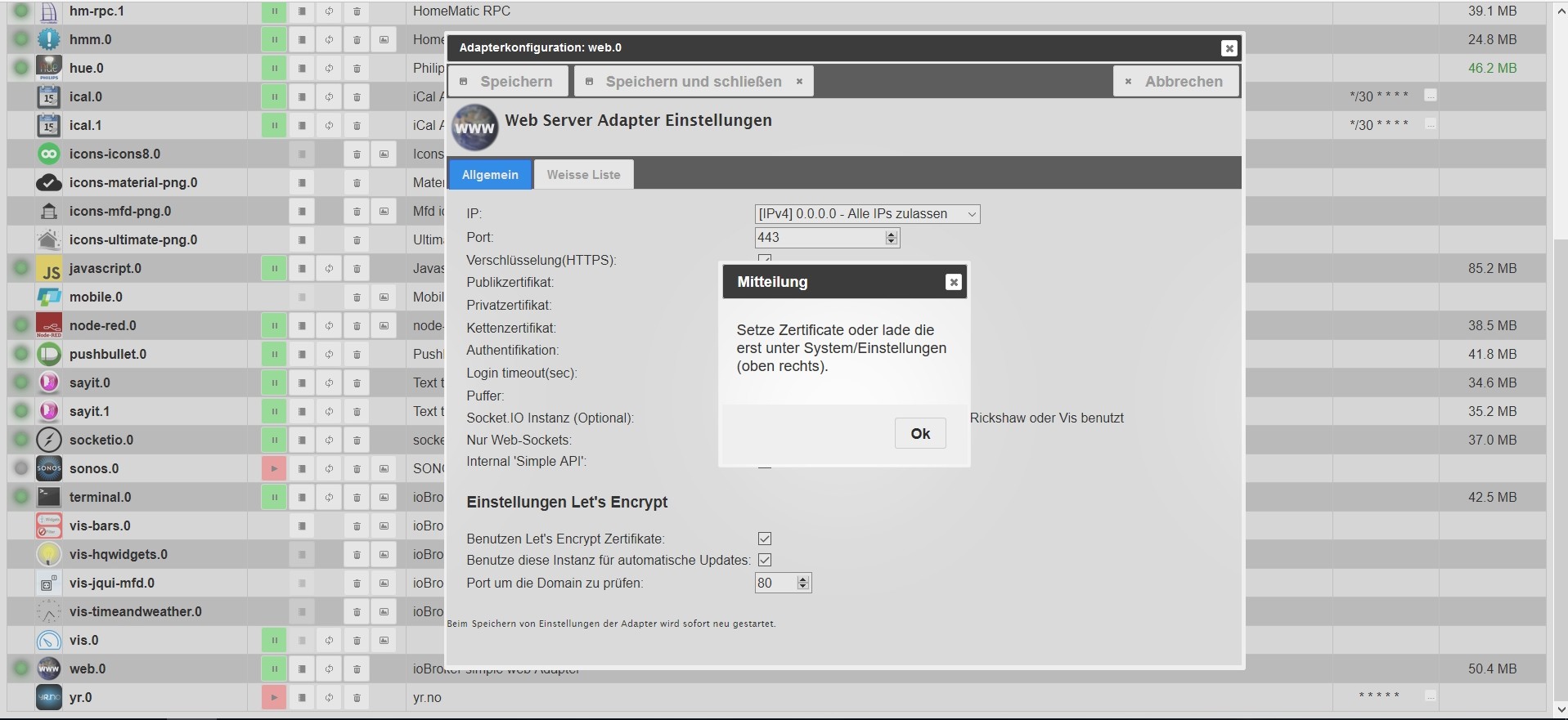

      Ich wollte den https-Zugang einrichten und habe mir dazu das Video angesehen.
      Meine DDNS-Aktualisierung mache ich über all-inkl.de
      Die Ports 80 und 443 zeigen in der Fritz.Box auf ioBroker.
      Allerdings komme ich nicht weiter.

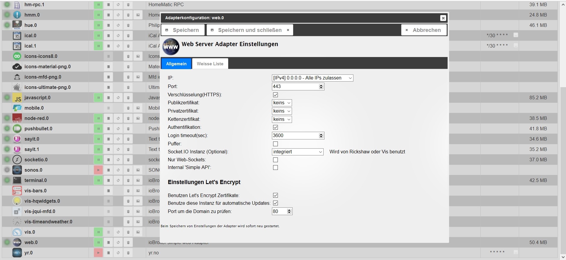

      Statt wie im Video steht bei mir im Web-Adapter überall bei Zertifikate "keins" und es ist auch nichts anderes auswählbar.
      Beim Speichern gibt es die Meldung das ich erst Zertificate laden soll.
      Laut Video wird der Download dann nach setzen in den Systemeinstellungen und Aufruf der Domäne mit https angestoßen.
      Dies funktioniert aber leider nicht, da ich die Web-Adapter-Einstellungen mit Port 443 nicht gespeichert bekomme.
      Mache ich etwas falsch oder gibt es eine andere Lösung ?

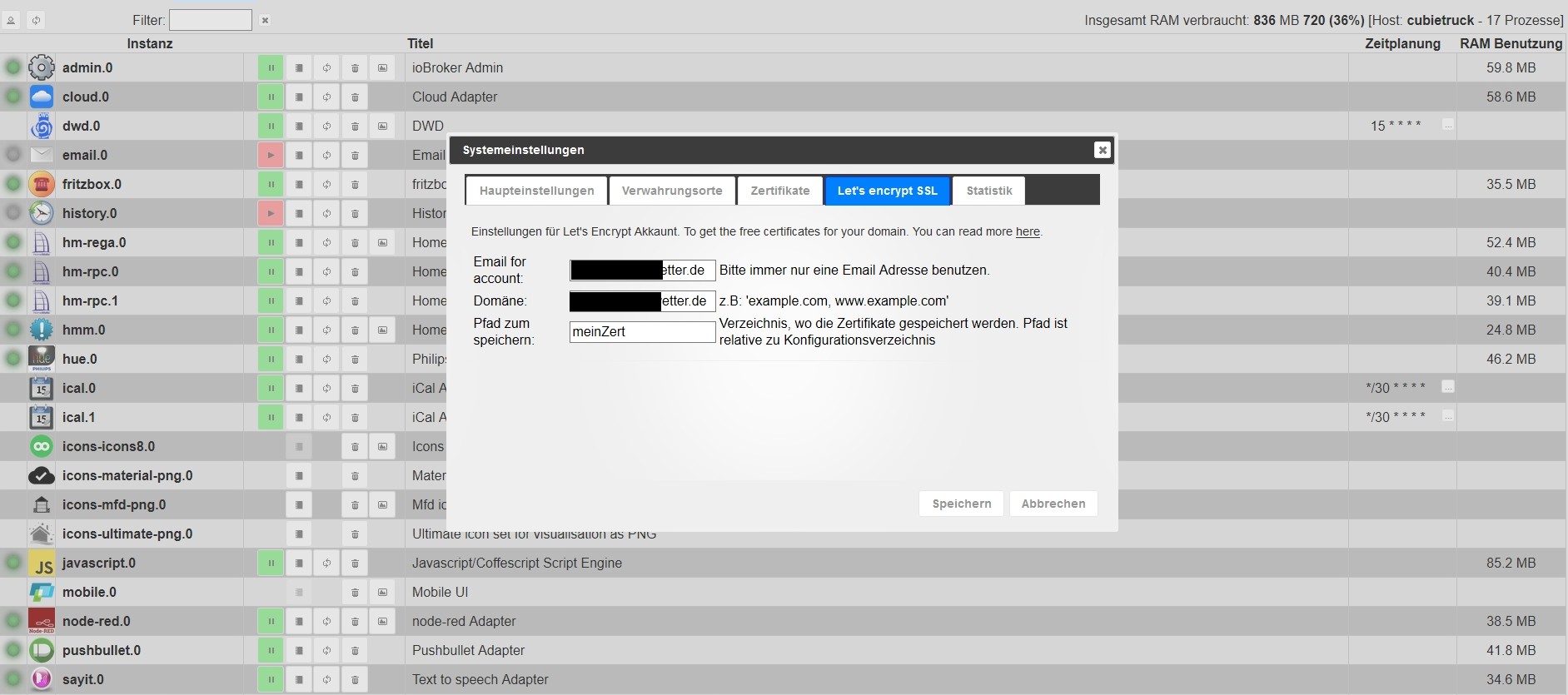

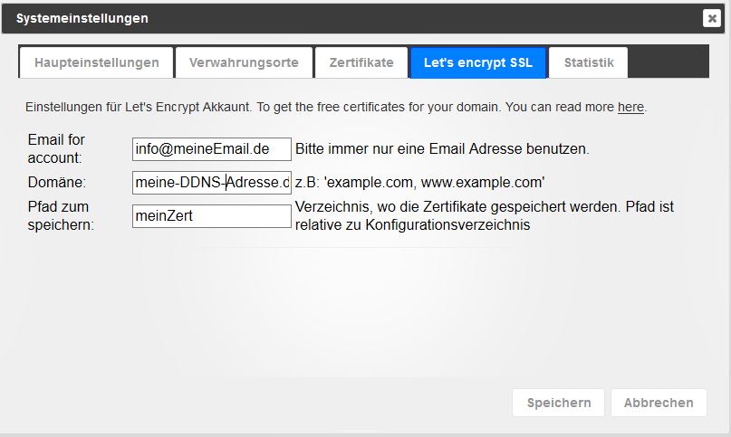

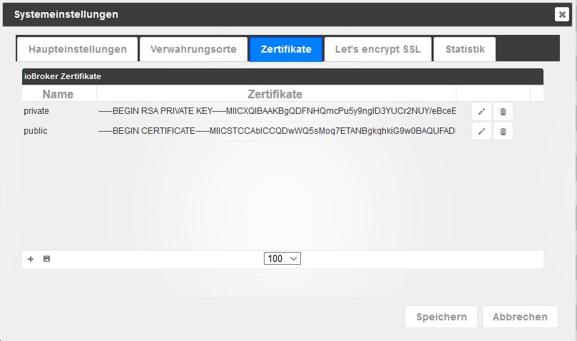

            Um LetsEncrypt Zertifikat zu bekommen braucht mein keine Zertifikate, aber man braucht die um web server im diesen Modus zu starten.

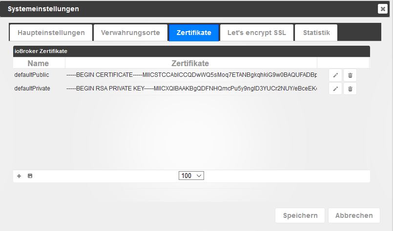

            Also wenn Zertifikate nicht existieren (warum auch immer) man kann die händisch auf System Dialog (oben rechts) eintragen.
            Die Zertifikate kann man hier nehmen:
            https://github.com/ioBroker/ioBroker.js … f/cert.crt
            https://github.com/ioBroker/ioBroker.js ... f/cert.key

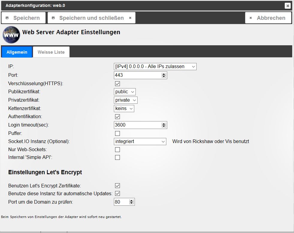

              Ich habe die Zertifikate händisch eingefügt.
              Dann habe ich den Web-Adapter auf 443 umgestellt
              Beim speichern wird die Anzeige auch kurz rot, dann wieder grün.

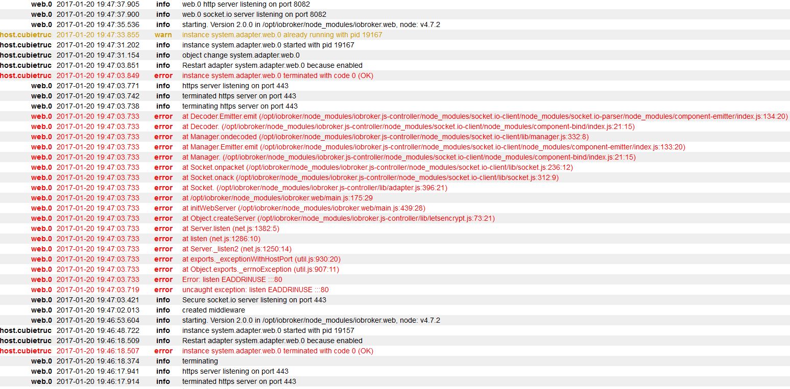

              Leider wird die Anzeige dann wieder rot und ich habe Fehler im Log,
              nun weiß ich erst mal nicht mehr weiter.

                    https.JPG `
                    Da steht doch, dass Port 80 auf der Kiste schon von jemandem belegt ist.
                    Du kannst port 8080 nehmen und dann am Fritzbox 80 auf 8080 routen.

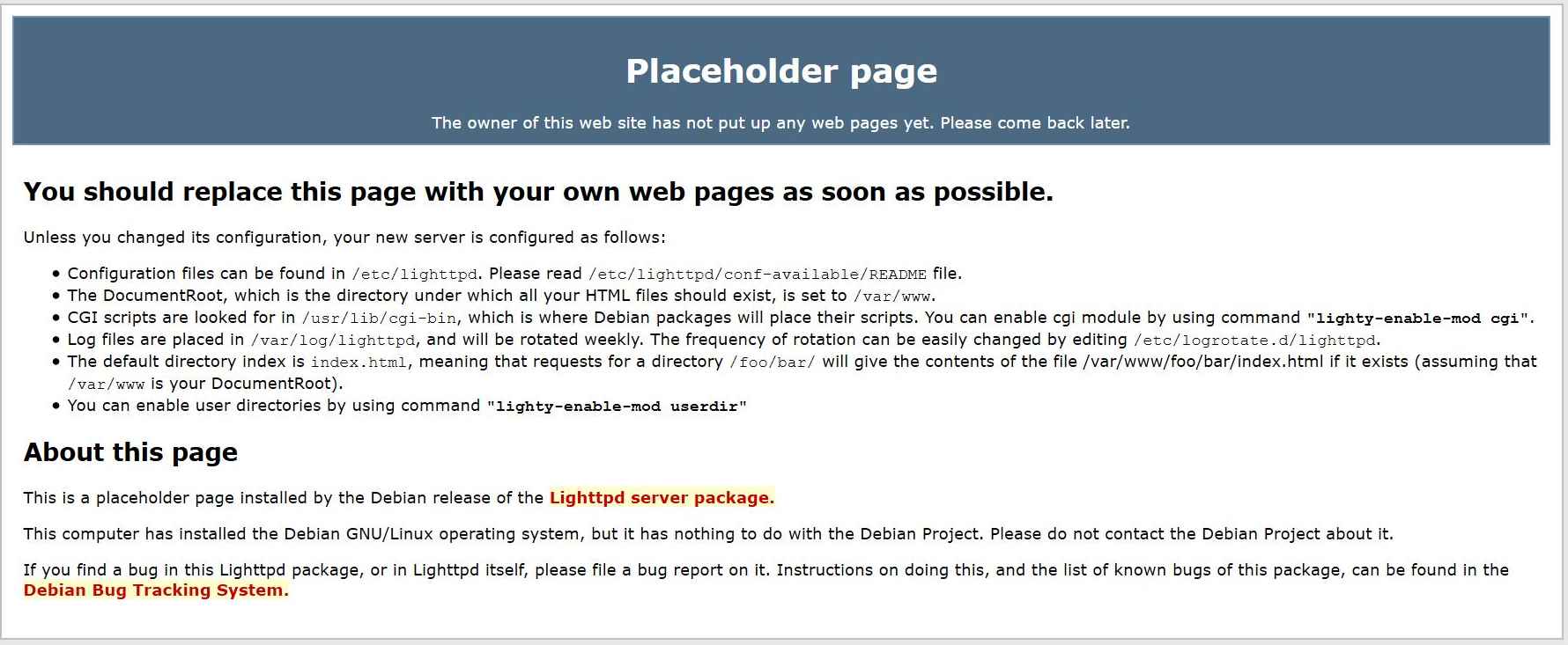

                      Es wird die folgende Seite angezeigt und ich gehe davon aus das der Port 80 für den Cubie zur Verfügung steht ?

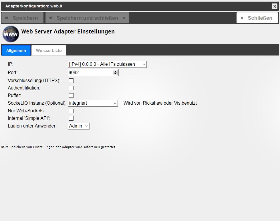

                            • ioBroker Admin hat die Version 1.6.11
                            • Host cubietruck hat die Version 0.15.3
                            Der Web-Adapter sieht zur Zeit noch so aus:
                              Hallo Dirk,
                              es gibt noch ein Leben neben ioBroker 😉
                              der Webserver mit Port :80 wird im ioBroker Betriebssystem integriert sein und hat nichts mit ioBroker zu tun.
                              EDIT: So steht es ja auf der placeholder page:
                              ist Bestandteil der lighttpd Server Package, anscheinend eine Debian Installation!
                              Rainer

                                  Sprite01 last edited by
                                  Rainer, dein Hinweis auf das Paralleluniversum war der Richtige. Danke dafür.
                                  Ich habe mit sudo apt-get purge lighttpd das Leben neben ioBroker entfernt. 🙂
                                  Danach hat es funktioniert.
