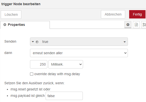

                        @robert-0 Wenn müsstest Du ein Blockly basteln, dass parallel asynchron den Wert zyklisch erhöht - ich weiß nicht wie das geht. Ich habe sowas mal mit einem softwaremäßigen Dimmer implementiert für VIS - allerdings mit Node-Red - vielleicht kann @paul53 wie man sowas in java oder blockly macht.
                        Hier kann man das nachlesen: https://forum.iobroker.net/topic/40948/shelly-dimmer-datenpunkte-über-vis-steuern/3?_=1617647799844
                        und da ist auch kleines Video dabei
                        Das Einzige vis widget das ich soweit gefunden habe, dass man als Taster konfiguriert werden kann war das hier:
                        Das Icon kann man ja ändern. Dieses Widget kannst Du als Taster konfigurieren. Damit kannst Du dann sobald Du es drückst ein true erzeugen beim Loslassen ein false.
                        Während true ist muss Dein java oder blockly kontinuierlich die Lautstärke um 1 erhöhen bzw. erniedrigen.
                        Wie gesagt da kann ich Dir aber nicht helfen, das ich sowas nur in NodeRed implementiert habe. Aber anstelle eines Dimmers kann man sich natürlich auch einen Lautstärkeregler vorstellen.
                        Im NodeRed Dashboard habe ich auch so was reaslisiert - da man dort über HTML Events darauf reagieren kann.
                        Allerdings weiss ich nicht wie man in einem vis widget über HTML script einen Datenpunkt manipuliert:
                        Also statt send - muss da halt irgendwas anderes hin.
                        <script>
                        (function($scope) {
                        $('.momentary_1').on('touchstart mousedown', function(e) {
                           // e.preventDefault(); //prevent default behavior
                           $scope.send({"payload": true});
                        $('.momentary_1').on('touchend mouseup', function(e) {
                            $scope.send({"payload": false});
                        })(scope);
                        </script>
                        Ich kann Dir trotzdem nur sagen, dass Du nicht die gleiche Performance hinbekommst, wie aus der Harmony App. Jede einzelne Tastendruck sendet einen Befehl an den Hub und arbeitet irgendwie anders als die Harmony App.
                        Alles was unter 500ms ist - landet in einer Queue und ist nicht mehr synchron mit dem Tastendruck. Das heißt Du drückst dann erhöht sich die Lautstärke lässt los und es wird weiter erhöht bis die Queue abgearbeitet ist.

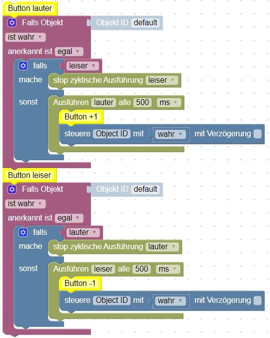

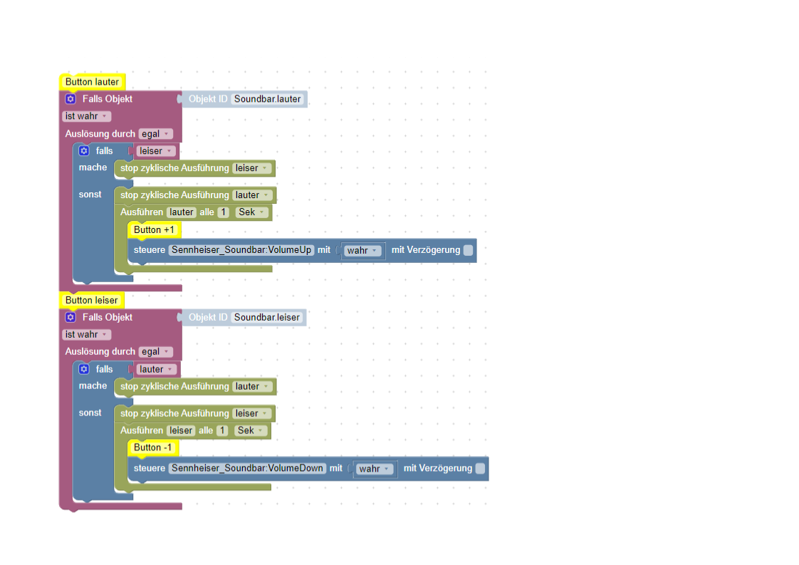

                          paul53 @Robert 0 last edited by paul53
                          @robert-0 sagte: wie meinst du das?
                          Etwa so:

                          mickym Robert 0 3 Replies Last reply Reply Quote 0
                          • mickym
                            mickym Most Active @paul53 last edited by mickym
                            @paul53 Ich weiß nicht ob Dein Blockly funktionieren würde - da bin ich nicht fit:
                            Ich habe das so realisiert:
                            Der trigger wird durch false beendet.
                            Innerhalb Deiner zyklischen Ausführung müsste diese gestoppt werden, wenn der gleiche Datenpunkt false wird. Sobald bei Dir ja die zyklische Ausführung gestartet ist - müsste innerhalb dieser ja die Datenpunktüberprüfung permanent erfolgen. Im Prinzip müsstest Du sowas wie dieser trigger Node in meinen Augen programmieren.
                            So wie das bei Dir jetzt aussieht würde es immer lauter werden ohne dass das mit der Dauer des Tastendrucks korreliert - außerdem wie stoppst du die zyklische Ausführung durch die leiser Taste?
                            Also ich denke das geht nur asynchron zu lösen, indem irgendein Timer immer den Status eines Datenpunktes abfragt.
                            Robert 0 1 Reply Last reply Reply Quote 0

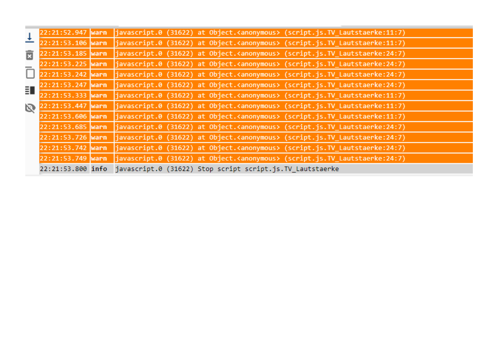

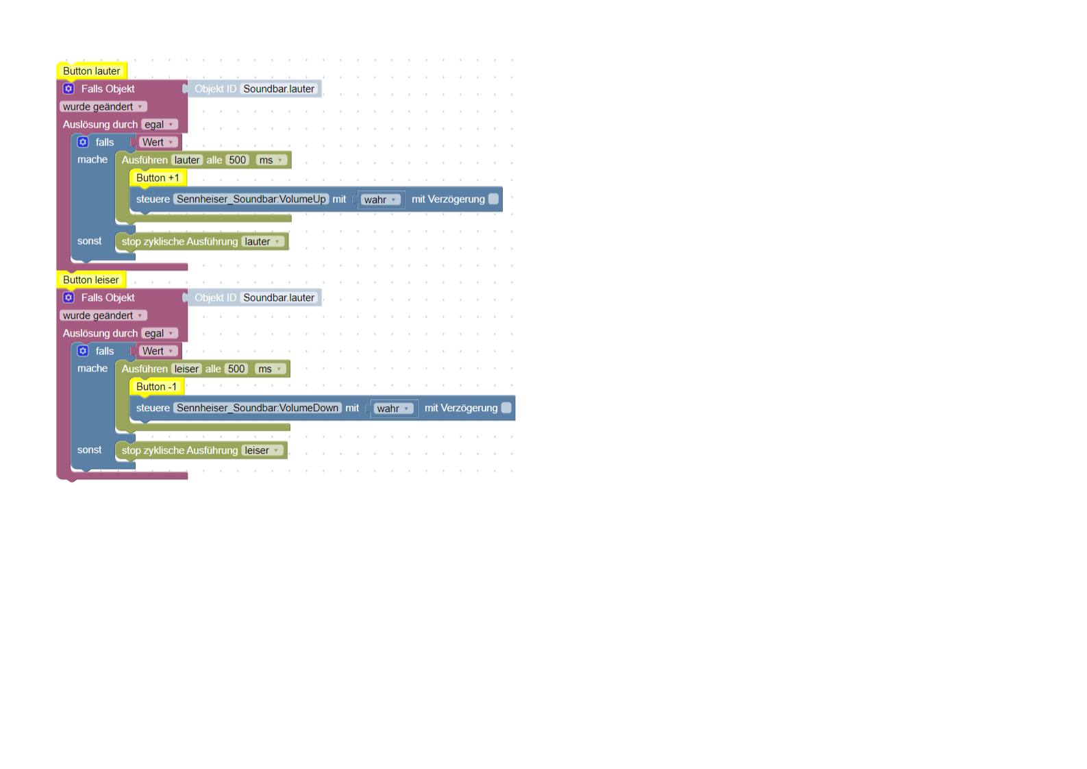

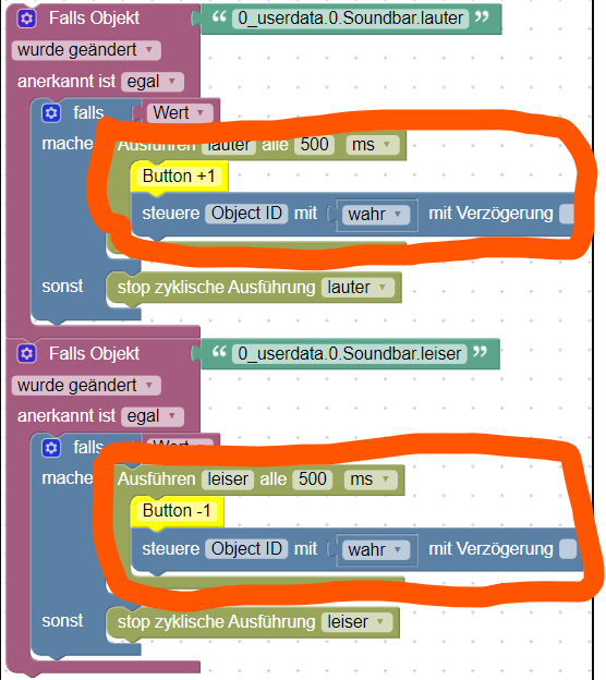

                                @paul53 habe nicht warten wollen, habe dein Blockly importiert, leider funktioniert es nur bedingt, sobald ich den Button lauter drücke geht eine Schleife los die nicht mehr zu stoppen ist. Ich muss den Script stoppen und den Harmony Hub reseten. Muss man evtl. noch was einabuen im Blockly?
                                paul53 mickym 2 Replies Last reply Reply Quote 0

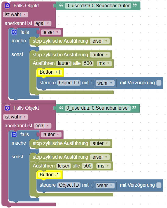

                                  @robert-0 sagte: sobald ich den Button lauter drücke geht eine Schleife los die nicht mehr zu stoppen ist.
                                  Der Trigger-Datenpunkt muss ein virtueller Datenpunkt sein, der z.B. in Vis betätigt wird. Du hast zum Triggern den gleichen Datenpunkt verwendet, der die Lautstärke um 1 erhöht?
                                  Ergänze bitte noch zwei Intervall-Stopps, damit mit Sicherheit nur ein Intervall läuft.

                                    mickym Most Active @Robert 0 last edited by mickym
                                    @robert-0 Wie gesagt Du siehst ja unter Deinen Objekten im Harmony Adapter schaust, dass Du keinen Zahlenwert addierst, sondern nur die Taste drückst:
                                    Mit jedem Drücken (senden durch true) erhöhst Du genau um 1.
                                    Der Harmony Hub speichert weder Zustände noch Werte sondern gibt IR einfach den Befehl weiter - deshalb hast Du hier nur Tastendrücke.

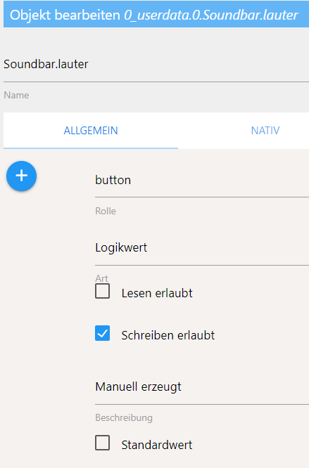

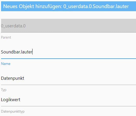

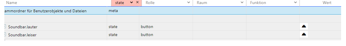

                                      @paul53 danke für deine Antwort, leider habe ich es nicht hinbekommen einen virtuellen Datenpunkt zu erstellen. Kannst du mir helfen, wie muss ich den erfassen?
                                        @robert-0 sagte: es nicht hinbekommen einen virtuellen Datenpunkt zu erstellen.
                                        Tab "Objekte": "0_userdata.0" selektieren --> + (drittes Symbol von rechts) Datenpunkt Typ "Logikwert" mit Name "Soundbar.lauter" hinzufügen --> Rolle "button" eintragen
                                        Ebenso für "leiser".

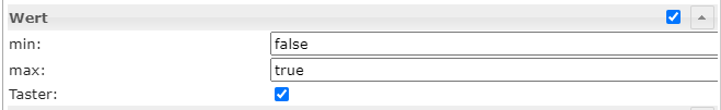

                                        • Robert 0
                                          Robert 0 @paul53 last edited by
                                          @paul53 danke für die Angaben, kannst du mir noch sagen mit was für einem Widget ich das am besten steuere. Momentan habe ich das hqwidget pool.button mal versucht. Sobald ich das wähle fährt die LS hoch bis ich den leiser Button drücke. Ich denke da müsste ein anderer Button eingesetzt werden.
                                            @robert-0 sagte: mit was für einem Widget ich das am besten steuere.
                                            Mit Vis kenne ich mich nicht aus.
