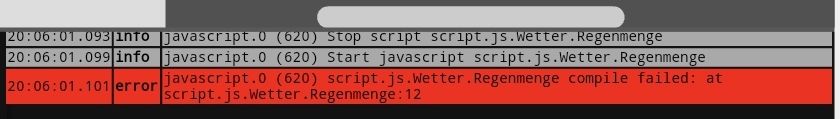

      Ich versuche mit Daten von Weatherunderground in eine Variable zu schreiben. Den Datenpunkt habe ich als Zahl erstellt. Nun versuche ich ihn mit der Regenmenge zu füllen. Eigentlich ganz einfach aber ich bekomme immer eine Fehlermeldung.
      Was mache ich falsch?

        Gibt es ein aktives Skript unter der Gruppe "global" (Experten-Modus aktivieren)?

          mcBirne @paul53 last edited by
          @paul53 nein, die ist leer

            Was steht in Zeile 12 des erzeugten Javascript-Codes (Button rechts oben)?
              @paul53 dort steht "typeof ;"

                mcBirne @mcBirne last edited by
                Ich habe gerade nochmal ein neues Skript erstellt. Jetzt klappt es. Keine Ahnung ob da noch Reste drin waren...
