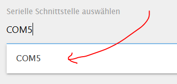

        @markuskoehler Unter Windows einfach COM3, aber das sollte er dir auch im Dropdown zeigen, wenn der Adapter läuft:
        Der Pfad unter Linux sieht korrekt aus, wenn er denn stimmt. Auch da könnte der Dropdown helfen.
