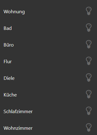

      Meine Idee ist eine Routine, welche alle Objekte der Gruppe Licht auf Druck eines virtuellen Buttons ausschaltet, die gerade eingeschaltet sind. Ich habe hier schon die Funktion LichtUeberwachung von @der-eine die mir ja anzeigt, in welchem Raum wie viele Lichtlein brennen. Soweit schon mal genial.
      Jetzt möchte ich gerne noch einen virtuellen Taster unter die Anzeige setzen, mit der ich dann alle aktuell eingeschalteten Lampen ausschalte (keine Einschaltfunktion gewünscht) wenn ich als letzter das Haus verlasse. Das müsste ja rein theoretisch so nach dem Modus for each objekt in Gruppe licht, die Wert true haben, sollen auf false gesetzt werden.
