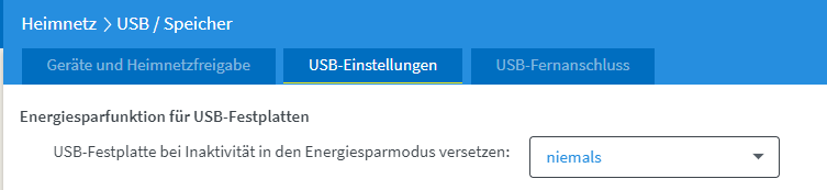

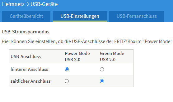

      Christian Kohlöffel @simatec last edited by

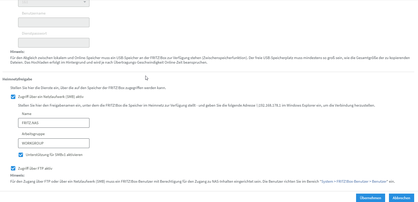

      @simatec
      Das sieht bei meiner Fritzbox anderst aus. Kann ich gar nichts einstellen dazu.
        Thomas Braun Most Active @Christian Kohlöffel last edited by
        @christian-kohlöffel
        Dann gibt es dazu keine Meldung in der Datei. Ist gut in dem Fall.

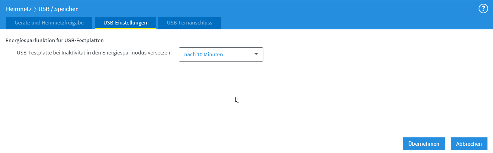

        • simatec
          simatec Developer Most Active @Christian Kohlöffel last edited by
          Was kannst du dort einstellen?
          Christian Kohlöffel 1 Reply Last reply Reply Quote 0
          • Christian Kohlöffel
            Christian Kohlöffel @Christian Kohlöffel last edited by
            Jetzt noch zur Vollständigkeit: Ich habe das mount auf den internen Speicher der Fritzbox verschoben. Das macht auch keinen Unterschied.
              Christian Kohlöffel @simatec last edited by Christian Kohlöffel
              @simatec
              Zeiten bis zu maximal "Niemals"
              --> Macht aber keinen Unterschied. Selbst bei "Niemals" kommt der bekannte Fehler.

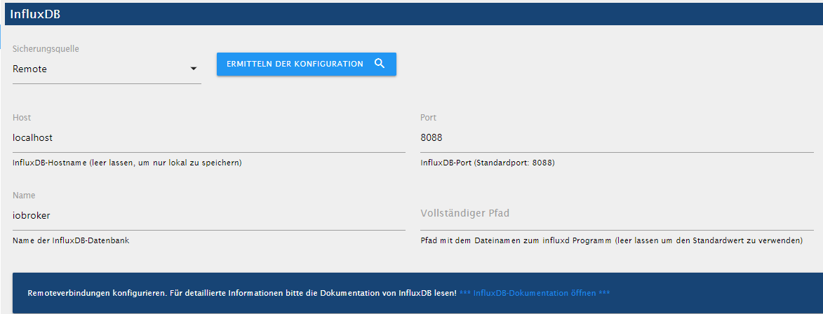

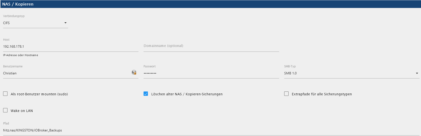

                  @simatec said in Backitup kann influxdb Datenbank nicht sichern.:
                  localhost
                  Hier die Einstellungen
                  Und hier das Ergebniss
                  [DEBUG] [iobroker] - done
                  [DEBUG] [influxDB] - Start InfluxDB Backup ...
                  [DEBUG] [influxDB] - InfluxDB Backup tmp directory created
                  [DEBUG] [influxDB] - Try deleting the InfluxDB tmp directory
                  [DEBUG] [influxDB] - InfluxDB tmp directory was successfully deleted
                  [ERROR] [influxDB] - [IGNORED] Error: Command failed: influxd backup -portable -database iobroker -host localhost:8088 "/opt/iobroker/backups/influxDB_2021_04_12-17_48_38_backupiobroker"
                  backup: copy: read /opt/iobroker/backups/influxDB_2021_04_12-17_48_38_backupiobroker/meta.00: input/output error

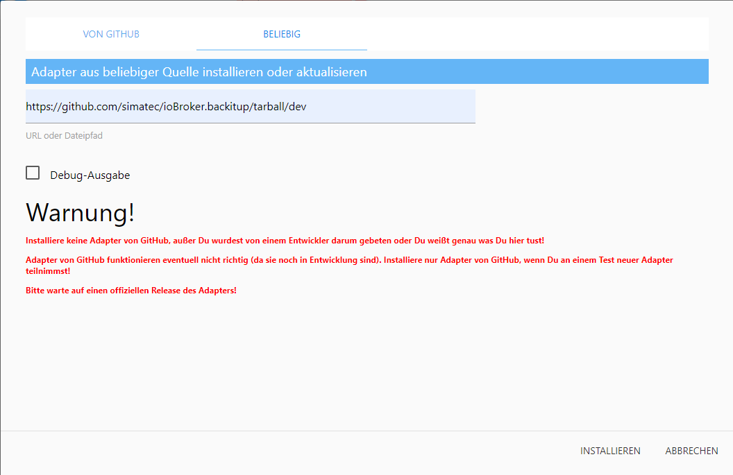

                                • simatec
                                  simatec Developer Most Active last edited by simatec
                                  Ich habe dir die Option „ noserverino“ mal im DEV Branch eingebaut. Installiere mal bitte über den besagten Github Link des DEV Branch und im Anschluss wieder ein Upload
                                  Siehe hier
                                  https://forum.iobroker.net/post/613403

                                    @simatec
                                    Leider immernoch derselbe Fehler ...
                                    Hier das Log dazu:
                                    backitup.0	2021-04-12 20:47:50.452	debug	(3277) [iobroker/influxDB] backup: copy: read /opt/iobroker/backups/influxDB_2021_04_12-20_47_48_backupiobroker/meta.00: input/output error
                                    backitup.0	2021-04-12 20:47:50.451	debug	(3277) [iobroker/influxDB] [IGNORED] Error: Command failed: influxd backup -portable -database iobroker "/opt/iobroker/backups/influxDB_2021_04_12-20_47_48_backupiobroker"
                                    backitup.0	2021-04-12 20:47:50.449	debug	(3277) [iobroker/influxDB] InfluxDB tmp directory was successfully deleted
                                    backitup.0	2021-04-12 20:47:50.377	debug	(3277) [iobroker/influxDB] Try deleting the InfluxDB tmp directory
                                    backitup.0	2021-04-12 20:47:49.603	debug	(3277) [iobroker/influxDB] InfluxDB Backup tmp directory created
                                    backitup.0	2021-04-12 20:47:48.932	debug	(3277) [iobroker/influxDB] Start InfluxDB Backup ...
                                    Hier der output von dmesg -T
                                    [Mon Apr 12 20:46:53 2021] CIFS: VFS: Use of the less secure dialect vers=1.0 is                                                                                                                                                              not recommended unless required for access to very old servers
                                    [Mon Apr 12 20:47:05 2021] CIFS: VFS: RFC1001 size 39 smaller than SMB for mid=2                                                                                                                                                             5
                                    [Mon Apr 12 20:47:05 2021] 00000000: 27000000 424d53ff 00000074 40018800  ...'.S                                                                                                                                                             MBt......@
                                    [Mon Apr 12 20:47:05 2021] 00000010: 00000000 00000000 00000000 0e5d0000  ......                                                                                                                                                             ........].
                                    [Mon Apr 12 20:47:05 2021] 00000020: f4 01 19 00 03 ff 00 00 00 00 00                                                                                                                                                                              ...........
                                    [Mon Apr 12 20:47:05 2021] CIFS: VFS: \\192.168.178.1 cifs_put_smb_ses: Session                                                                                                                                                              Logoff failure rc=-5
                                    [Mon Apr 12 20:47:39 2021] CIFS: Attempting to mount //192.168.178.1/fritz.nas/K                                                                                                                                                             INGSTON/iOBroker_Backups
                                    [Mon Apr 12 20:47:39 2021] CIFS: VFS: Use of the less secure dialect vers=1.0 is                                                                                                                                                              not recommended unless required for access to very old servers
                                    [Mon Apr 12 20:47:49 2021] CIFS: VFS: bogus file nlink value 0
                                    [Mon Apr 12 20:47:53 2021] CIFS: VFS: bogus file nlink value 0
                                    [Mon Apr 12 20:47:58 2021] CIFS: VFS: RFC1001 size 39 smaller than SMB for mid=4                                                                                                                                                             40
                                    [Mon Apr 12 20:47:58 2021] 00000000: 27000000 424d53ff 00000074 40018800  ...'.S                                                                                                                                                             MBt......@
                                    [Mon Apr 12 20:47:58 2021] 00000010: 00000000 00000000 00000000 136b0000  ......                                                                                                                                                             ........k.
                                    [Mon Apr 12 20:47:58 2021] 00000020: f4 01 b8 01 03 ff 00 00 00 00 00                                                                                                                                                                              ...........
                                    [Mon Apr 12 20:47:58 2021] CIFS: VFS: \\192.168.178.1 cifs_put_smb_ses: Session                                                                                                                                                              Logoff failure rc=-5

                                      @christian-kohlöffel said in Backitup kann influxdb Datenbank nicht sichern.:
                                      Nun habe ich noch auf smbv3 umgestellt und siehe da
                                      ==> ES FUNKTIONIERT
                                      Vielen Dank für euren TOP Support und die Ausdauer beim Debugging ....
                                      Started iobroker ...
                                      [DEBUG] [mount] - mount activ... umount is started before mount!!
                                      [DEBUG] [mount] - umount successfully completed
                                      [DEBUG] [mount] - mount successfully completed

                                        Die Version mit aktiver Option noserverino ?
                                          Christian Kohlöffel @Thomas Braun last edited by
                                          @thomas-braun
                                          Ja genau, in Verbindung mit Samba Version 3.0.
                                          Samba Version 1.0 hat ebenfalls nicht funktioniert.
                                            Thomas Braun Most Active @Christian Kohlöffel last edited by Thomas Braun
                                            @christian-kohlöffel smb 1.0 sollte man auch nicht mehr verwenden. Ich hab bei mir aber 3.1.1 im Adapter eingestellt.
