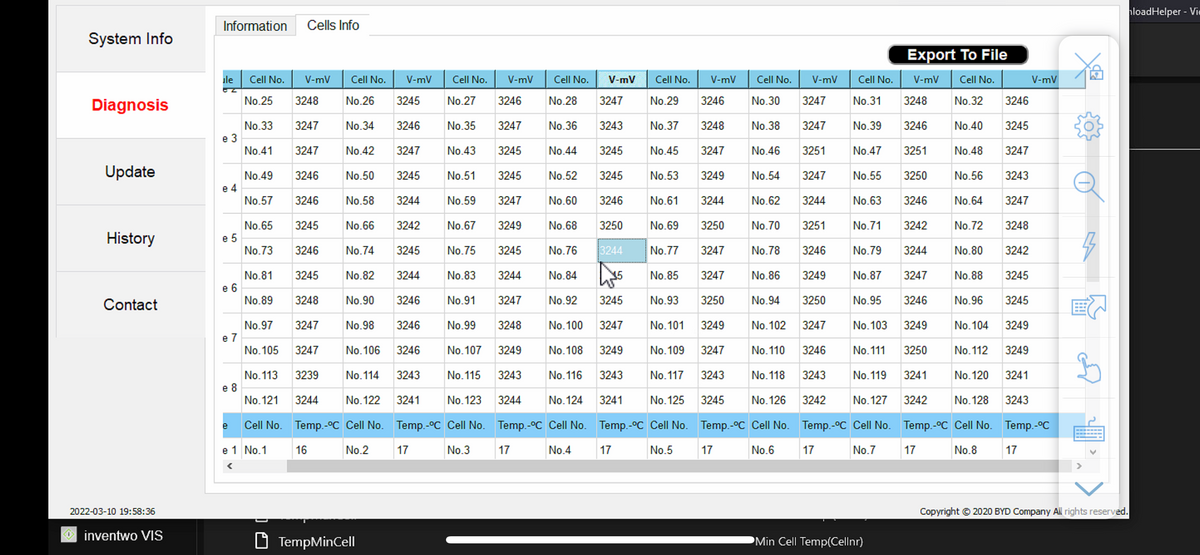

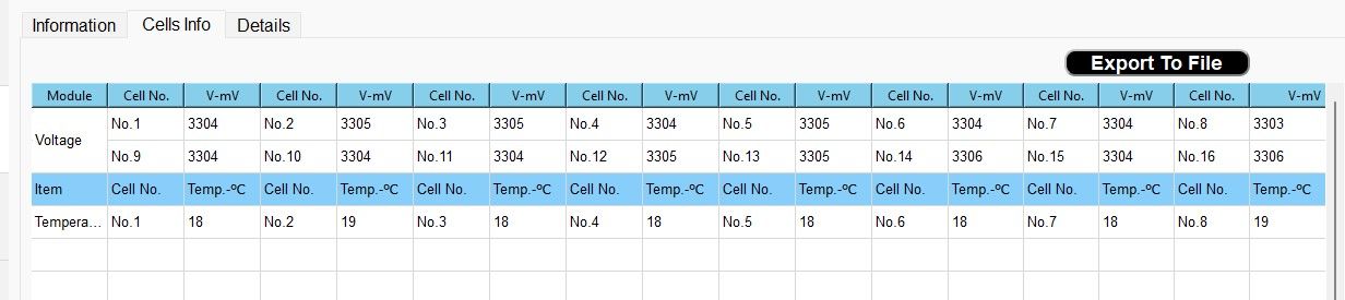

      Wichtiger Hinweis: Die Diagnose-Daten müssen offensichtlich separat aus den Modulen gelesen werden. Nach dem Anstoßen des Lesevorganges muss ca. 3 Sekunden gewartet werden bis die Daten auch abrufbar sind. Daher ist der Adapter primär so eingestellt das die Diagnosedaten nicht bei jedem Poll mitgelesen werden und die Konfiguration so voreingestellt, dass dieses nur bei jedem 60. Lesevorgang geschieht. Ob der Speicher Schaden durch zu häufiges Auslesen nimmt kann ich nicht beurteilen.

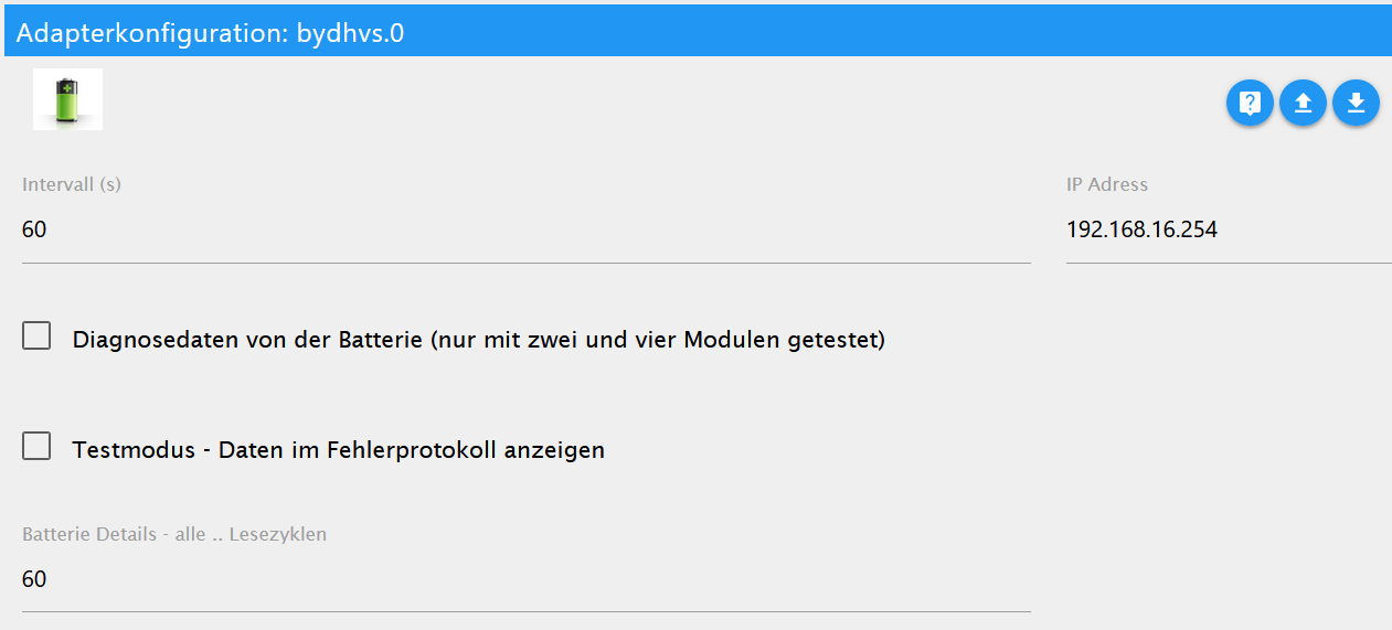

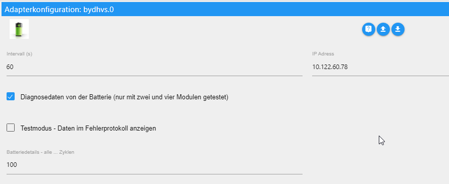

      Konfiguration:
      • Intervall: Alle n Sekunden werden die Daten aus der Batterie gelesen
      • IP-Adresse: Sollte klar sein
      • Diagnose-Daten: Wenn das Feld angeklickt ist werden auch die Diagnose-Daten (Also Spannungen pro Zelle, Temperaturen pro Zelle, Zellnummer mit der höchsten / niedrigsten Spannung etc.) gelesen.
      • Testmodus: Wenn angeklickt werden die gelesenen Hex-Daten direkt als Fehler ausgegeben, das reduziert das Logfile wenn gewünscht. Ansonsten gibt es ohnehin bei "silly" jede Menge output.
      • Batterie-Details: Hier bitte einstellen alle wie viele Lesezyklen die Diagnosedaten mit ausgelesen werden.

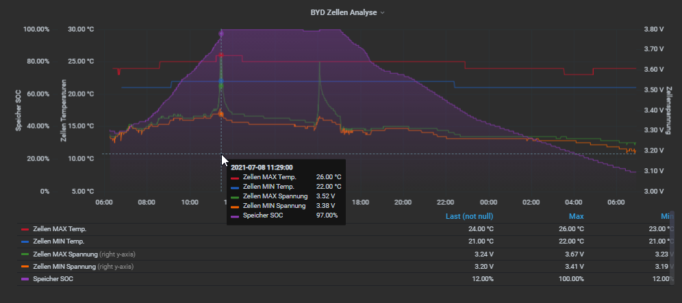

      Ich persönlich nutze den Adapter ausschließlich dafür um die Ladung / Entladung am Ende der Vorgänge zu verlangsamen damit der Speicher vernünftig balancen kann. Wenn jemand weiß welche Spannungen für die Zellen günstig sind, so dass die Lebensdauer verlängert wird: Bitte einen Tipp zu mir. Im Augenblick habe ich die Spannungsgrenze nach oben bei 3,4 Volt (dann nur noch 100 Watt Laden), 3,45 Volt - (nur noch 50 Watt laden) und 3,5 Volt (nicht mehr Laden) eingestellt. Damit laufen die Zellspannungen nur sehr wenig auseinander.
      Dieses ist aber keine Funktion des Adapters sondern extra einzubauen, ich nutze dafür den modbus-Adapter am Plenticore 8.5 und ein wenig JS, es gibt aber sicher noch diverse andere Kombinationen mit anderen Wechselrichtern.

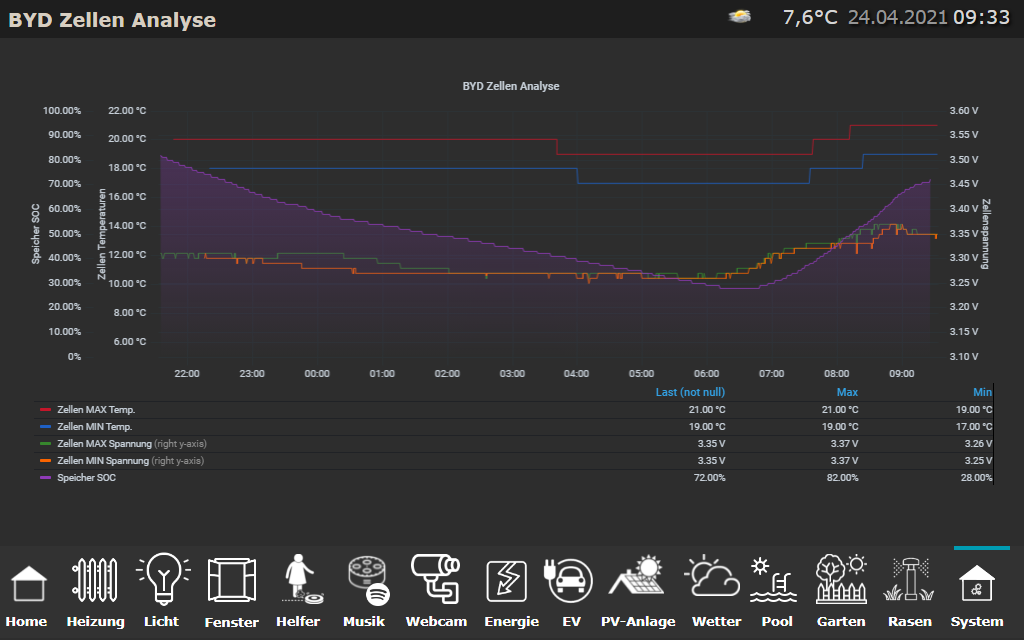

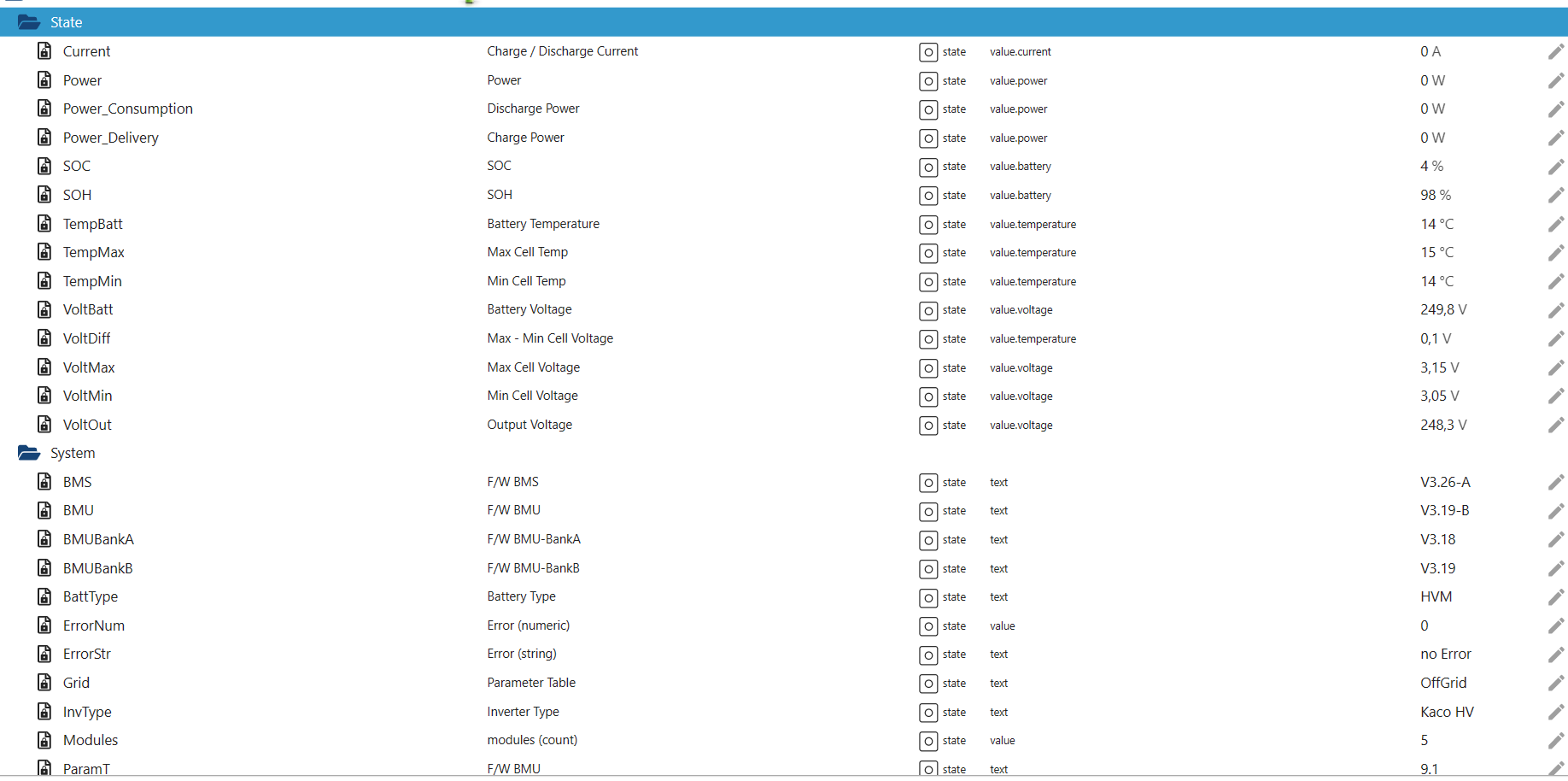

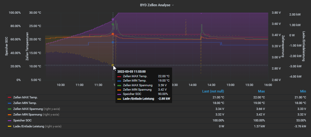

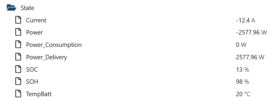

      Damit Ihr auch seht wie das am Ende aussieht, hier ein Screensot von meinen aktuellen Daten.
      Ich würde mich freuen wenn Ihr diesen Adapter bei Interesse ausprobieren würdet und mir ein Feedback geben könntet.

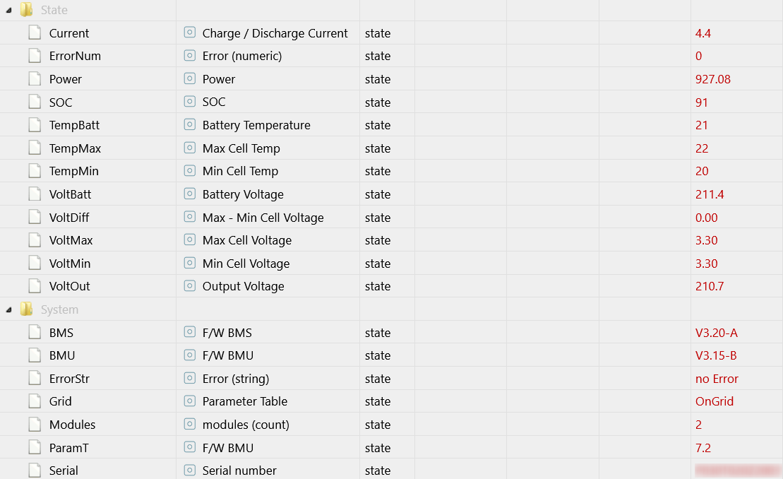

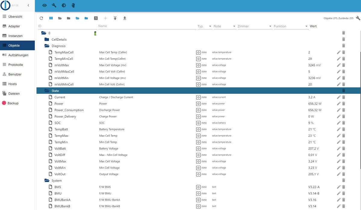

                              Es gibt eine neue Version des Adapters (1.1.0). Folgende Neuigkeiten habe ich eingebaut:
                              1.1.0 (2021-04-22)
                              • HVS-Versionen: Es scheint zwei Speicherbänke zu geben und in beiden Bänken sind verschiedene Versionen enthalten. Das A und B zeigt nur die aktive Bank an. Ich habe das entsprechend eingebaut. Ich hoffe es ist so richtig.
                              • Alle States bei denen es sinnvoll erscheint haben jetzt Einheiten
                              • Es gibt zwei neue States: Power_Consumption und Power_Delivery for summarizing

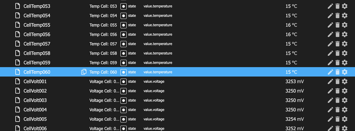

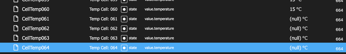

                              • Systeme mit 5 Module: Die Zell-Temperaturen sollten jetzt komplett ankommen, die Spannungen leider nur für die ersten 128 Zellen. (s.u.)
                              • Umbenannt: State.ErrorNum in System.ErrorNum. Wenn jemand weiß wie ich aus dem Adapter heraus den alten State löschen kann: Bitte Infos zu mir.
                              • kleine Fehler behoben
                              Details zu den Batterie-Größen: Der Adapter funktioniert auch für Zelltemperaturen und ZellSpannungen bei 2,3 und 4 Batterie-Modulen. Bei einem System mit 5 Modulen werden nur die Zellspannungen der ersten 128 Zellen angezeigt. Für die Zellen 129 bis 160 ist mir nicht bekannt wo die Daten gespeichert werden. Ich würde das gerne mit in den Adapter einbauen, benötige aber dafür einen Wireshark-Mittschnitt der Kommunikation zwischen der beConnect App und dem Speicher. Ich helfe auch gerne wenn jemand nicht weiß wie man den Mittschnitt machen kann, entweder per Teamviewer oder per Postings im Forum. Offensichtlich funktioniert die Kommunikation für die 5. Einheit anders als bei den ersten 4 Einheiten.
                              Ich bin auf Euer Feedback gespannt!

                                        Das mit der json Tabelle bzgl. der ganzen Temp/Volte Werte war noch nicht möglich? Ist doch auch für dich bestimmt jede Menge Fleißarbeit bei sooooo vielen Einzelwerten?
                                        Gibt es für ErrorNum auch eine Auflistung, welche Nummern kommen können und was die Nummern ggf. bedeuten? Dann könnte man das auch in der VIS einsetzen, so wie das bei den div. Meldungen des Saugroboters auch passiert.
                                        Ansonsten VIELEN Dank für deinen Einsatz 👍 👍 👍

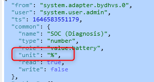

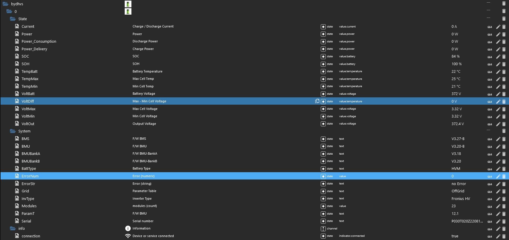

                                        AH - noch einen kleinen Fehler entdeckt - wenn ich bydhvs.0.State.ErrorNum lösche und die Instanz neu starte, wird der DP wieder angelegt 😉
                                        T 2 Replies Last reply Reply Quote 0
                                          tueftler17 @JB_Sullivan last edited by
                                          @jb_sullivan Danke für den Hinweis mit dem Neuanlegen des Datenpunktes. Das ändere ich noch. Diese Kombi hatte ich nicht ausprobiert :-(.

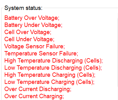

                                            @jb_sullivan Arghhh: Einen Teil der Antwort vergessen. Ich habe die Bits von Errornum einzeln im Test gesetzt und über die beConnect App herausgesucht.
                                            Es gibt folgende Fehler:
                                            • High Temperature Charging (Cells)
                                            • Low Temperature Charging (Cells)
                                            • Over Current Discharging
                                            • Over Current Charging
                                            • Main circuit Failure
                                            • Short Current Alarm
                                            • Cells Imbalance
                                            • Current Sensor Failure
                                            • Battery Over Voltage
                                            • Battery Under Voltage
                                            • Cell Over Voltage
                                            • Cell Under Voltage
                                            • Voltage Sensor Failure
                                            • Temperature Sensor Failure
                                            • High Temperature Discharging (Cells)
                                            • Low Temperature Discharging (Cells)
                                            die alle zumindestens theoretisch kombiniert werden können. Sie tauchen dann bei "Bedarf" bei ErrorString auf. OK?
