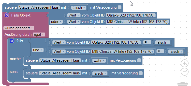

      Hi, ich hatte meine für meine Anwesenheitserkennung seither eine Szene im Einsatz.
      Dafür sind aber Szenen nicht gedacht und ich möchte das Ganze per Blockly mit TR-064 lösen.
      Ausgangslage: Meine Frau und ich sollen beide außer Haus sein, dann akiviert sich die Anwesenheitserkennung. Hierfür habe ich einen Datenpunkt angelegt der aber leider nicht auf True springt.
      Was habe ich falsch gemacht?

        @christian-wöhrle deine "oder" Bedingung im Trigger ist schonmal falsch, die gehört weg.
        Auf das Zahnrad im trigger kannst du einen zweiten DP hinzufügen
        Christian Wöhrle 1 Reply Last reply Reply Quote 1
        • Christian Wöhrle
          Christian Wöhrle @crunchip last edited by
          @crunchip Manchmal steht man echt mit einem Brett vor dem Kopf in der Gegend rum. Danke!
          So funktionierts: d0d5d6a9-7087-40ce-9cac-6a09a7470326-image.png
          • Negalein
            Negalein Global Moderator @Christian Wöhrle last edited by
            @christian-wöhrle sagte in [gelöst] Anwesenheitserkennung bei mehreren Personen:
            So funktionierts:
            für was ist der obere "steuere" Block?
            Bin nicht sehr fit in Blockly, aber mMn ist der umsonst dort.
            Christian Wöhrle 1 Reply Last reply Reply Quote 0
            • Christian Wöhrle
              Christian Wöhrle @Negalein last edited by
              @negalein
              Damit sage ich dem Datenpunkt dass sein Startwert falsch ist. D. H. Wenn ich den Broker reboote springt er automatisch auf falsch
