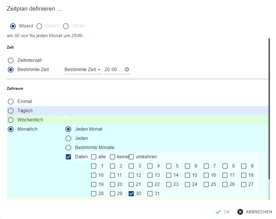

      Möchte in einem DP am Monatsende den Gesamtertrag meines PV-Servers eintragen. Beim Einstellen des Zeit-Stempels Monatsende am 30. jedes Monats:

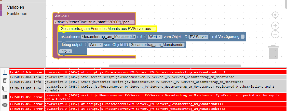

      bekomme ich folgende Fehlermeldung:
      Das macht JS daraus:
      schedule('{"time":{"exactTime":true,"start":"20:00"},"period":{"months":1,"dates":"[30]"}}', async function () {
        // Gesamtertrag am Ende des Monats aus PVServer auslesen
        setState("0_userdata.0.Datenpunkte.MessVariable.Gesamtertrag_am_Monatsende"/*Gesamtertrag_am_Monatsende*/, getState("parser.0.PV-Server").val, true);
        console.log(getState("0_userdata.0.Datenpunkte.MessVariable.Gesamtertrag_am_Monatsende").val);
      //JTNDeG1sJTIweG1sbnMlM0QlMjJodHRwcyUzQSUyRiUyRmRldmVsb3BlcnMuZ29vZ2xlLmNvbSUyRmJsb2NrbHklMkZ4bWwlMjIlM0UlM0NibG9jayUyMHR5cGUlM0QlMjJzY2hlZHVsZSUyMiUyMGlkJTNEJTIyJTNCdGFEJTdEaCU3QyUyNWVDJTdEYTRzSnpMZ1U3JTIyJTIweCUzRCUyMi0yNjIlMjIlMjB5JTNEJTIyLTE4NyUyMiUzRSUzQ2ZpZWxkJTIwbmFtZSUzRCUyMlNDSEVEVUxFJTIyJTNFJTdCJTIydGltZSUyMiUzQSU3QiUyMmV4YWN0VGltZSUyMiUzQXRydWUlMkMlMjJzdGFydCUyMiUzQSUyMjIwJTNBMDAlMjIlN0QlMkMlMjJwZXJpb2QlMjIlM0ElN0IlMjJtb250aHMlMjIlM0ExJTJDJTIyZGF0ZXMlMjIlM0ElMjIlNUIzMCU1RCUyMiU3RCU3RCUzQyUyRmZpZWxkJTNFJTNDc3RhdGVtZW50JTIwbmFtZSUzRCUyMlNUQVRFTUVOVCUyMiUzRSUzQ2Jsb2NrJTIwdHlwZSUzRCUyMmNvbW1lbnQlMjIlMjBpZCUzRCUyMilqWClOen53b2w4JTVFNSU0MCU3QiUyNE5fKEslMjIlM0UlM0NmaWVsZCUyMG5hbWUlM0QlMjJDT01NRU5UJTIyJTNFR2VzYW10ZXJ0cmFnJTIwYW0lMjBFbmRlJTIwZGVzJTIwTW9uYXRzJTIwYXVzJTIwUFZTZXJ2ZXIlMjBhdXNsZXNlbiUzQyUyRmZpZWxkJTNFJTNDbmV4dCUzRSUzQ2Jsb2NrJTIwdHlwZSUzRCUyMnVwZGF0ZSUyMiUyMGlkJTNEJTIyRmwlMkJFYiUzRFNFaEVjX0drbVpOdCUzQV8lMjIlM0UlM0NtdXRhdGlvbiUyMHhtbG5zJTNEJTIyaHR0cCUzQSUyRiUyRnd3dy53My5vcmclMkYxOTk5JTJGeGh0bWwlMjIlMjBkZWxheV9pbnB1dCUzRCUyMmZhbHNlJTIyJTNFJTNDJTJGbXV0YXRpb24lM0UlM0NmaWVsZCUyMG5hbWUlM0QlMjJPSUQlMjIlM0UwX3VzZXJkYXRhLjAuRGF0ZW5wdW5rdGUuTWVzc1ZhcmlhYmxlLkdlc2FtdGVydHJhZ19hbV9Nb25hdHNlbmRlJTNDJTJGZmllbGQlM0UlM0NmaWVsZCUyMG5hbWUlM0QlMjJXSVRIX0RFTEFZJTIyJTNFRkFMU0UlM0MlMkZmaWVsZCUzRSUzQ3ZhbHVlJTIwbmFtZSUzRCUyMlZBTFVFJTIyJTNFJTNDYmxvY2slMjB0eXBlJTNEJTIyZ2V0X3ZhbHVlJTIyJTIwaWQlM0QlMjIlMkZGJTdEbTdaMTNSakdFdHRzV1ElN0RiVCUyMiUzRSUzQ2ZpZWxkJTIwbmFtZSUzRCUyMkFUVFIlMjIlM0V2YWwlM0MlMkZmaWVsZCUzRSUzQ2ZpZWxkJTIwbmFtZSUzRCUyMk9JRCUyMiUzRXBhcnNlci4wLlBWLVNlcnZlciUzQyUyRmZpZWxkJTNFJTNDJTJGYmxvY2slM0UlM0MlMkZ2YWx1ZSUzRSUzQ25leHQlM0UlM0NibG9jayUyMHR5cGUlM0QlMjJkZWJ1ZyUyMiUyMGlkJTNEJTIyVkclM0Z0RFolMkMtLiUyM1BuLXclMjU4JTIzenRjJTIyJTNFJTNDZmllbGQlMjBuYW1lJTNEJTIyU2V2ZXJpdHklMjIlM0Vsb2clM0MlMkZmaWVsZCUzRSUzQ3ZhbHVlJTIwbmFtZSUzRCUyMlRFWFQlMjIlM0UlM0NzaGFkb3clMjB0eXBlJTNEJTIydGV4dCUyMiUyMGlkJTNEJTIyJTNGcCUzQklmcFd6aiU3Qy1rTnIwJTQwZ1B1SyUyMiUzRSUzQ2ZpZWxkJTIwbmFtZSUzRCUyMlRFWFQlMjIlM0V0ZXN0JTNDJTJGZmllbGQlM0UlM0MlMkZzaGFkb3clM0UlM0NibG9jayUyMHR5cGUlM0QlMjJnZXRfdmFsdWUlMjIlMjBpZCUzRCUyMnYlM0ZXT0N2RUQlN0JWMDElMjRHKXktdFA2JTIyJTNFJTNDZmllbGQlMjBuYW1lJTNEJTIyQVRUUiUyMiUzRXZhbCUzQyUyRmZpZWxkJTNFJTNDZmllbGQlMjBuYW1lJTNEJTIyT0lEJTIyJTNFMF91c2VyZGF0YS4wLkRhdGVucHVua3RlLk1lc3NWYXJpYWJsZS5HZXNhbXRlcnRyYWdfYW1fTW9uYXRzZW5kZSUzQyUyRmZpZWxkJTNFJTNDJTJGYmxvY2slM0UlM0MlMkZ2YWx1ZSUzRSUzQyUyRmJsb2NrJTNFJTNDJTJGbmV4dCUzRSUzQyUyRmJsb2NrJTNFJTNDJTJGbmV4dCUzRSUzQyUyRmJsb2NrJTNFJTNDJTJGc3RhdGVtZW50JTNFJTNDJTJGYmxvY2slM0UlM0MlMkZ4bWwlM0U=
      Wie es aussieht kann JS dieses Blockly so nicht umsetzen. Wer kennt sich hier aus?

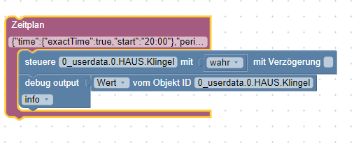

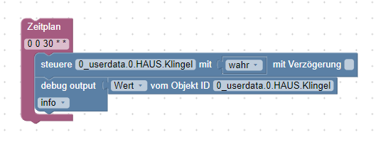

        MCU @mueller-esch last edited by MCU
        @mueller-esch Nimm mal CRON:
        Bei mir funktionieren beide Varianten?
