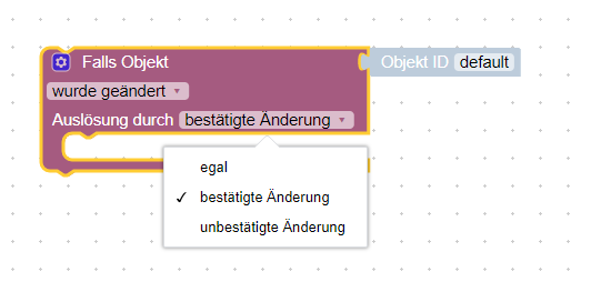

            @ostseeskipper Im Objekt. In der Objekteübersicht wird ein nicht bestätigter Wert rot dargestellt, grün ein bestätigter Wert.
            Wenn Du einen Wert selbst setzt kannst Du es über die Option im Dialog machen:
            Im Blockly kannst Du es damit überprüfen:

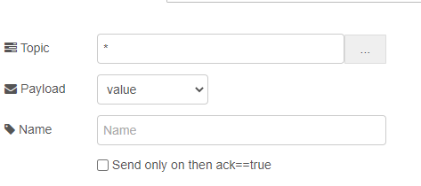

            In Node Red
            Über die Option Send only when ack==true

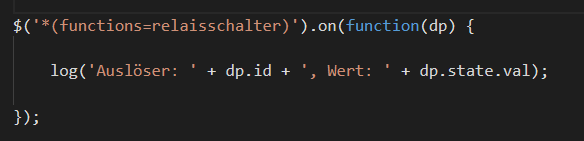

                                  paul53 @ostseeskipper last edited by paul53
                                  @ostseeskipper sagte: Wie muss ich varID (Datenpunktvariable) ändern um enum.functions.relaisschalter zu triggern?
                                  Mit dem $Selector:
                                  $('*(functions=relaisschalter)').on(function(dp) {
                                      log('Auslöser: ' + dp.id + ', Wert: ' + dp.state.val);
                                  oder mit RegExp im on(), da die 8 IDs sicherlich eine einheitliche Struktur haben, die sich von anderen Datenpunkt-IDs unterscheidet.
                                    Danke.
                                    Hab das rüberkopiert aber es löst nicht aus.
                                    Es sieht auch so komisch aus als ob es Text ist
