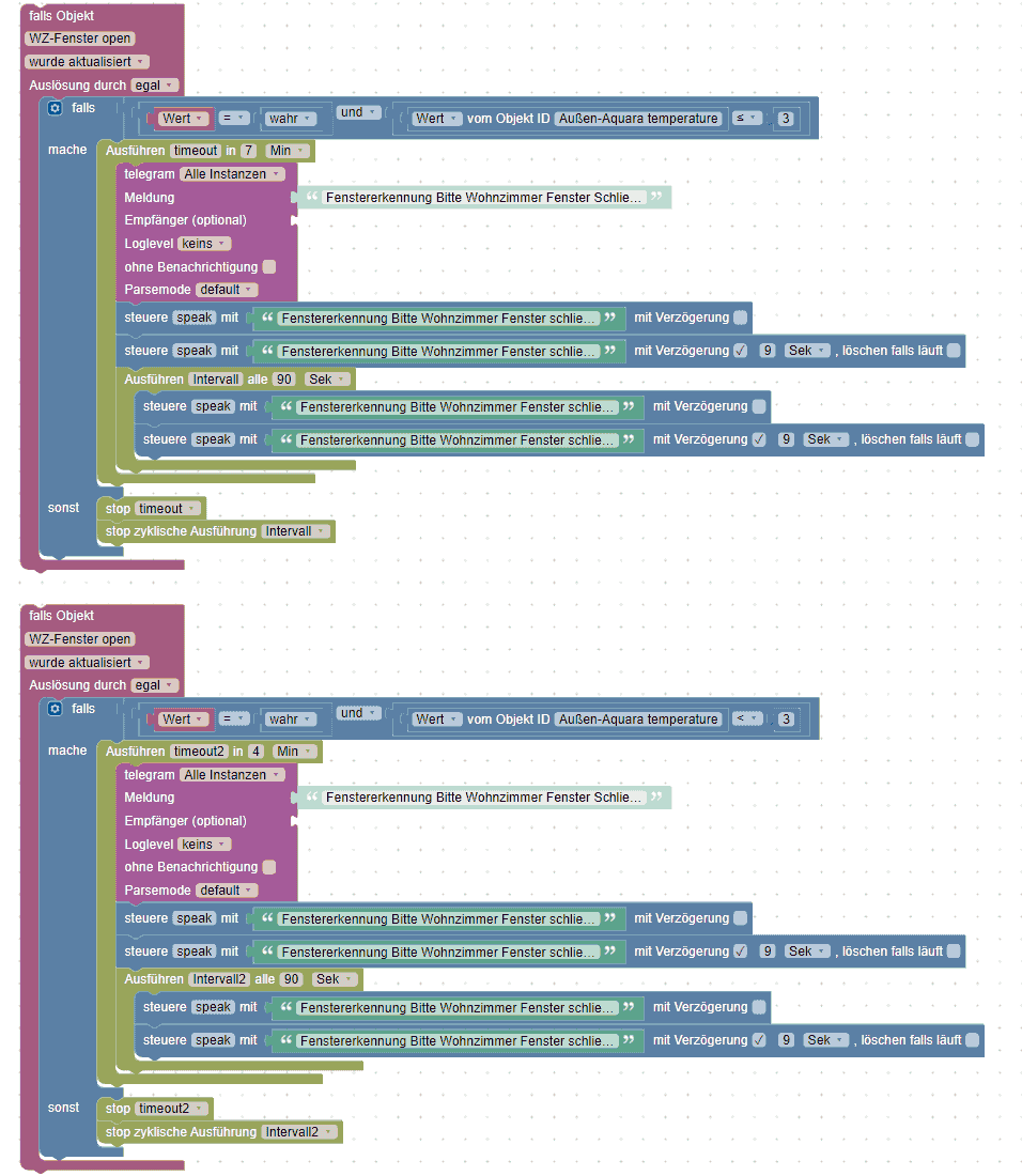

      irgendwo ist bei dem Skript der Wurm drin.
      Häufig, aber nicht immer bekomme ich weiterhin die Meldung, das ich das Fenster schließen soll,
      obwohl es längst geschlossen ist.
      Teilweise kommt sogar diese Meldung, wenn ich das Fenster vorher gar nicht geöffnet habe.
      Evtl. kann jemand von euch meine(n) Fehler finden?
      Okay, den Fehler mit zwei mal.. bzw. 1x kleiner und einmal kleiner gleich habe ich nun gesehen, aber daran kann es ja nicht alleine liegen. Kommt leider auch bei anderen Fenstern vor.

        paul53 @Gismoh last edited by
        @gismoh
        Ändere die Trigger auf "wurde geändert".
        G 2 Replies Last reply Reply Quote 0
          frankyboy73 @Gismoh last edited by frankyboy73
          @gismoh Hi, mir erschließt sich nicht ganz der Sinn darin, hier 2 Blocklys zu verwenden um eigentlich die gleiche Sache zu machen. Wenns nur darum geht bei 3 Grad und unter 3 Grad andere Wartezeiten bis zur Meldung zu generieren, könnte man das auch in einen Trigger packen. Falls = 3 Grad, sonst Fall < 3 Grad.
          Edit: Auch das würde keinen Sinn ergeben, genau 3 Grad ist eher selten und es würde meist beides greifen. Aber das meintest du glaube ich schon mit Fehler erkannt.
          Ne andere Sache ist, wenn du das Fenster auf machst und es ist über 3 Grad kriegst du ja nie ne Meldung, auch nicht wenn die Temperatur später unter 3 Grad fällt. Ich würde die Temperatur da als zusätzlichen Trigger mit rein nehmen.
          • G
            Gismoh @paul53 last edited by
            Danke, dies war es vermutlich.
            Hatte bei zwei weiteren Fenstern auch teils Probleme, und dort auch "aktualisiert" drin.
            Bei den bisher unauffälligen Fenstern stand es bereits auf "wurde geändert".
            Merci👍

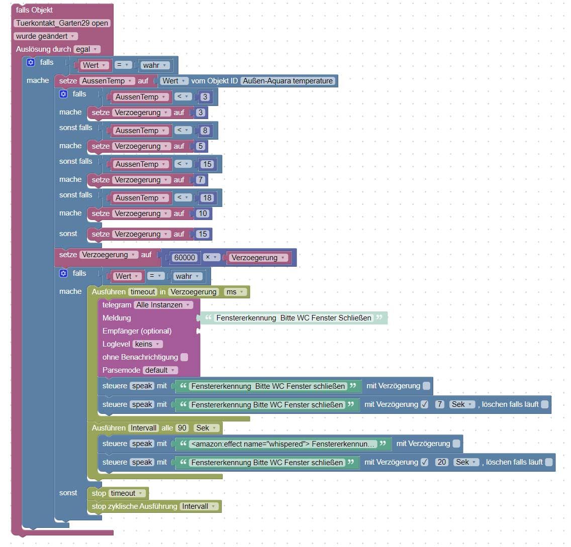

              Habe eigentlich vor drei oder vier Temperaturstufen einzubauen.
              Also z.B. unter 0 Grad, 0-7 Grad, 8-12 Grad, 13-18 Grad, und über 19+ Grad.
              Jeweils mit einer anderen Zeitbegrenzung.
              Kann ich das einfacher (kompakter) machen, als jeweils einen neuen Trigger dafür anzulegen?
                paul53 @Gismoh last edited by paul53
                @gismoh sagte: Jeweils mit einer anderen Zeitbegrenzung.
                Was meinst Du mit Zeitbegrenzung?
                @gismoh sagte in Blockly Fenstererkennung fehlerhaft:
                Man sollte generell nur einen Trigger pro Datenpunkt verwenden und innerhalb der Trigger-Callback-Funktion verzweigen. Etwa so:
                G 2 Replies Last reply Reply Quote 1
                  Super, danke 👍 - versuche ich mal nachzubasteln
                  Mit "Zeitbegrenzung" meine ich, das er uns z.B bei -1 Grad bereits nach 3 Minuten erinnern soll die Fenster zu schließen und z.B. bei 15 Grad erst nach 10 Minuten.
                  • G

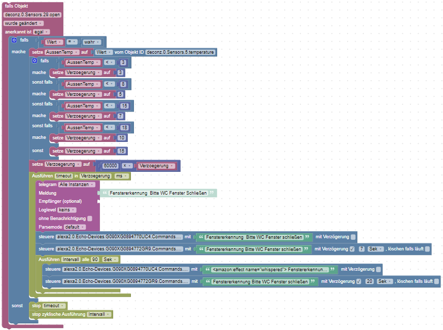

                      "Wurde geändert" hat leider nichts bewirkt. Ist auch erneut bei einem anderen Fenster passiert, das er noch meldet, das Fenster solle geschlossen werden.
                      Allerdings weis der iobroker (normalerweise) selber, das das Fenster zu ist.
                      Denn ich habe die Fenster auch visualisiert, dort werden die auch als geschlossen angezeigt.
                      Noch eine Idee - bzw. einen "Workaround"?
                      Super, habe mir das von Dir gerne abgeschaut - so sieht es natürlich sehr viel aufgeräumter aus. 👍 😊
                      Allerdings bekomme ich nun den Alarm, so wie ich den unteren Teil drangesetzt habe gar nicht deaktiviert.
                      Probiere ich aber noch weiter.
                        @gismoh sagte: Allerdings bekomme ich nun den Alarm, so wie ich den unteren Teil drangesetzt habe gar nicht deaktiviert.
                        Die Verzögerung und das Intervall werden so nie gestoppt.
                        Habe korrigiert:
                        • G
                          Gismoh @paul53 last edited by Gismoh
                          @paul53 👍
                          Herzlichsten Dank!
                          Mein Gedankengang war, weil sich das Script auch vorher manchmal nicht beendet hatte (obwohl Fenster geschlossen) "haue" ich da zur Sicherheit erneut eine Abfrage rein, ob der Kontakt wirklich noch geöffnet ist.
                          Mir fehlt da wohl noch einiges grundsätzliches - bin Laie.
                          Sehr schön, nun kann ich einige Blockly´s sauberer machen.
                          Merci, sehr lieb von Dir.
                          • G
                            Konnte das neue Script nun ein paar Tage testen.
                            Die überflüssig anhaltende Aufforderung, offene Fenster zu schließen ist nun nicht mehr aufgetaucht.
                            Lag vermutlich an dem doppelten Trigger. Besten Dank!
