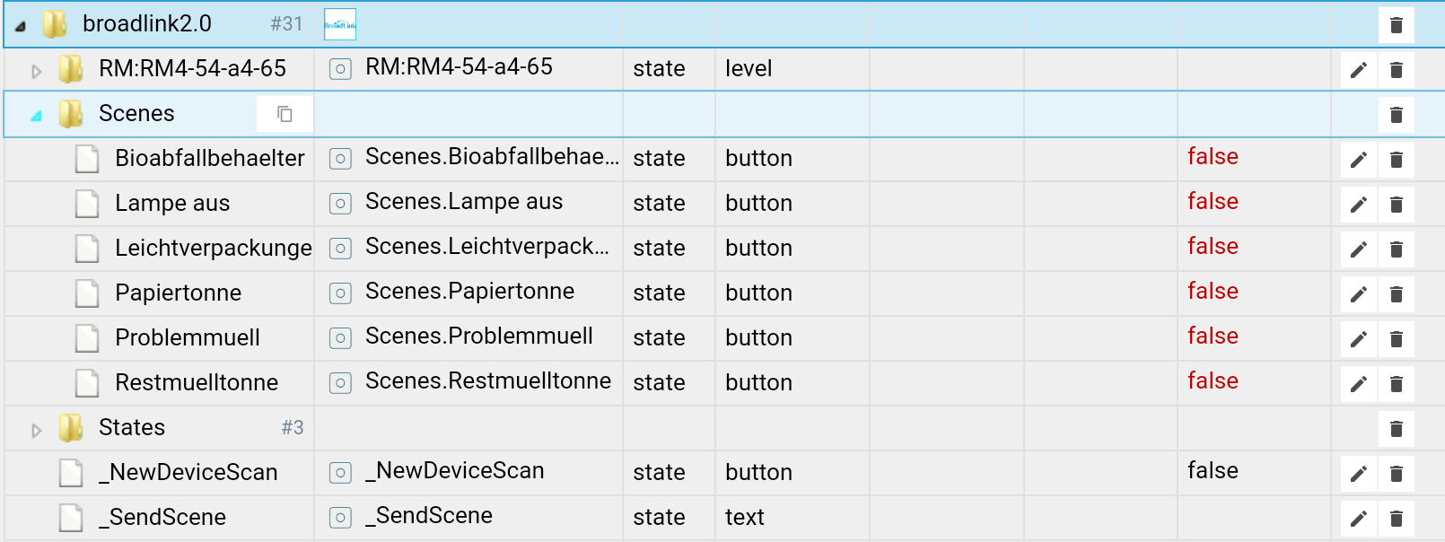

          Bei den Szenen handelt es sich um die des broadlink-Adapters die nach dem Anlernen im Adapter selbst zusammengestellt werden können (z.B.: lampe_an, lampe_rot). Hinter "lampe_an" oder "lape_rot" verbirgt sich ja nur der angelernte Sendecode, welcher sonst über die Fernbedienung gesendet werden würde.
          Ich habe mein Ziel aktuell über Szenen des ioBroker-Szenen-Adapters "zusammengestrickt", welche ebenfalls durch das ical-Event ausgelöst werden. Funktioniert soweit auch - dies zumindest wenn an einem Tag eben nur eine Müllsorte (gelber Sack, blauer Tonne, Biotonne, Restmülltonne, Schadstoffmobil) im Kalender steht. Es gibt aber eben auch Tage, an denen z.B. die Papiertonne und die gelben Säcke abgeholt werden. Lässt man es über den Szenen-Adapter von ioBroker laufen arbeitet der seine Protokolle einfach der Reihe nach ab, wenn also in der Reihenfolge für den Tag dann z.B. erst die gelben Säcke stehen und dann die balue Tonne, so würde ioBroker erst die Lampe an und auf gelb stellen, dann aber sofort auf blau - und das war es dann. Hier würde ich es aber dann gerne so haben, dass entsprechender der Kalenderkonstellation die entsprechenden Farben abwechseln blinken. Mit ein Grund, weshalb ich das ganze gerne nicht über den Szenen-Adapter, sondern eben hartprogrammiert machen wollen würde.
          Daher die Frage, wie ich die Szene des broadlink-Adapters per JS-Code auslösen kann wenn ein Trigger dies entsprechend fordert?

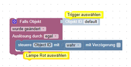

            MCU @MaThoPa1973 last edited by MCU
            @mathopa1973
            // Trigger auswählen
            on({id: 'default', change: "ne"}, async function (obj) {
              var value = obj.state.val;
              setState("Object ID", true);
            // Lampe Rot auswählen
              MaThoPa1973 @MCU last edited by
              @mcu danke vielmals. An welcher stelle setze ich den Text dann ein? Im Script-Reiter des html-Objektes oder würde dass übergeordnet ins Script geschrieben werden und direkt als Trigger das Kalender-Event (wenn true) gesetzt?

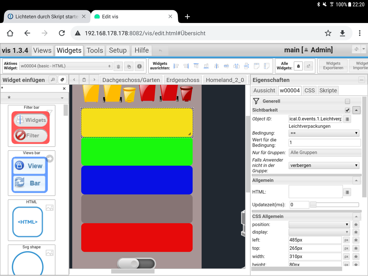

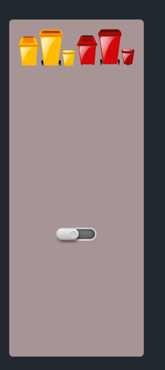

                  @mcu aktuell wird der jeweilige Farbbalken (einfaches html-objekt mit Sichtbarkeitsbedingung) durch das ical-event getriggert (sichtbar wenn iCal true). Ebenso wird aktuell die broadlink-szene durch das ical-Event True getriggert. Alles aktuell rein ohne harte Programmierung.
                    @mathopa1973 Zeig mal bitte ein Beispiel mit Bildern. Danke.
                      MaThoPa1973 last edited by MaThoPa1973
                      @mcu hier mal ein paar Bilder...
                      Als erstes die Ansicht im Editor mit markiertem Balken und die Eigenschaften (Sichtbsrkeitsbedingungen)

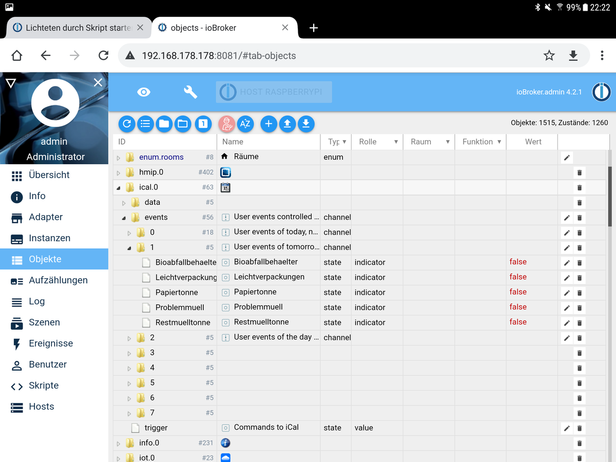

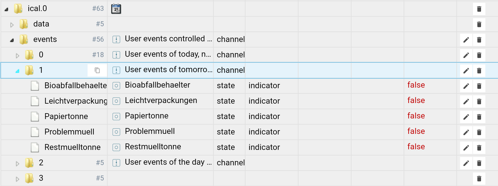

                      Als nächstes im Admin die betreffenden ical-Objekte.
                      Und als letztes die Szenen-Objekte, welche die Lampe ansteuern.

                            Hier nochmal die Struktur der iCal.objekt-Events und die der Broadlink-Szenen.

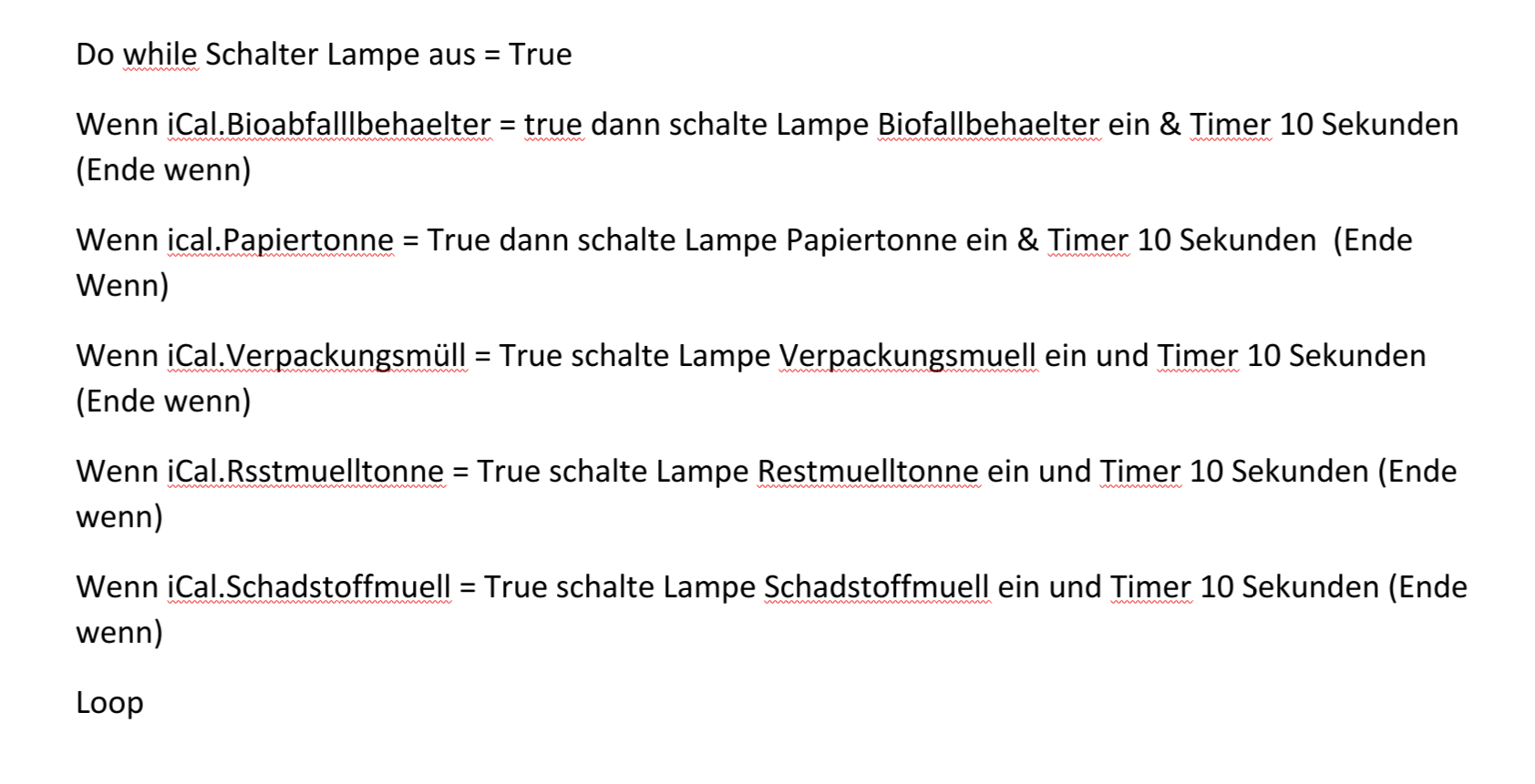

                            Und nun, bitte nicht lachen, hab ich mal mit einfachen Worten einen Logikablauf aufgeschrieben, wie ich mir vorstellen könnte, dass mein Vorhaben funktioniert...
                            Er soll dann quasi, wenn mehr als einmal True bei den ical-Events steht eine Schleife so lange durchlaufen bis der Aus-Schalter betätigt wird. In der Schleife soll über wenn/dann der Reihe nach die Events abgefragt werden und wenn truedas betreffende Licht/Farbe einschalten und z.b. 10 Sekunden warten ehe der Code weiter verarbeitet wird (der Timer nur wenn True und daher und-verknüpft in der Dann-Phrase).
                            So müsste es dann doch rein theoretisch funktionieren, dass egal ob 2 oder 3 Müllsorten an die Strasse gestellt werden müssten, dann eben 2 oder 3 Lichter immer abwechselnd für 10 Sekunden leuchten. Oder habe ich da einen Logikfehler drin?
                            Und wie Und wo müsste ich das dann als Java-Skript reinsetzen? Mit je kenne ich mich nicht sonderlich aus, meine Programmierkenntnisse beschränken sich überwiegend auf vb/hab und ein bisschen html/php/CSS.
                            Die Anzeige in der Visualisierung kann ja auch ruhig den ganzen Tag an sein, damit die Lampe nicht ab Mitternacht leuchtet könnte man das Einschalten dieser ja auch mit einer zeitlichen UND-Verknüpfung versehen: Wenn iCal.event.zähler => 1 und aktuelle Zeit =6 Uhr oder wenn iCal.event.zähler => 1 und aktuelle Zeit =16 Uhr dann Lichtfunktion starten. So müssten es ja wohl von der Logik sein damit einmal um 6 und 16 Uhr jeweils das Lichtsignal angestellt wird. Oder geht sowas nicht in js ?

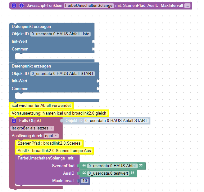

                              MCU last edited by MCU
                              @mathopa1973
                               <variables>
                                 <variable id="Ml7@aQnzE65-9dAWUbx6">SzenenPfad</variable>
                                 <variable id="NG8WKDxM(.)_,Aq~t3,E">AusID</variable>
                                 <variable id="ndzVChfsZtCdP2zfaXup">MaxIntervall</variable>
                                 <variable id="TX[E@nLQ|pIv.bJOp!rF">Abstand</variable>
                                 <variable id="gW5xDo-,x,LA3:aoM3+v">i</variable>
                                 <variable id="FaYybm{,tWY5/l27=`v;">x</variable>
                               </variables>
                               <block type="procedures_defcustomnoreturn" id="U:Yf:hPC?cW}8dyKc=.c" x="463" y="-238">
                                 <mutation statements="false">
                                   <arg name="SzenenPfad" varid="Ml7@aQnzE65-9dAWUbx6"></arg>
                                   <arg name="AusID" varid="NG8WKDxM(.)_,Aq~t3,E"></arg>
                                   <arg name="MaxIntervall" varid="ndzVChfsZtCdP2zfaXup"></arg>
                                 </mutation>
                                 <field name="NAME">FarbeUmschaltenSolange</field>
                                 <field name="SCRIPT">Ly8gaWNhbCB3aXJkIG51ciBmw7xyIEFiZmFsbCB2ZXJ3ZW5kZXQNCi8vRGF0dW0gZsO8ciBoZXV0ZQ0KaGV1dGUgPSBmb3JtYXREYXRlKERhdGUoKSwiREQuTU0uWVlZWSIpOw0KSW50aGV1dGUgPSBmYWxzZTsgLy8gSW50ZXJ2YWxsIHd1cmRlIGhldXRlIHNjaG9uIGF1c2dlZsO8aHJ0DQpMaXN0ZSA9IFtdOw0KSURMaXN0ZSA9IEFycmF5LnByb3RvdHlwZS5zbGljZS5hcHBseSgkKCJpY2FsLjAuZXZlbnRzLjEuKiIpKTsNCi8vY29tbW9uLm5hbWUgaG9sZW4NCmZvciAoaT0wOyBpPCBJRExpc3RlLmxlbmd0aCA7aSsrKXsNCiAgIG9iaiA9IGdldE9iamVjdChJRExpc3RlW2ldKTsNCiAgIC8vY29uc29sZS5sb2coZ2V0U3RhdGUoSURMaXN0ZVtpXSkudmFsKTsNCiAgIGlmIChnZXRTdGF0ZShJRExpc3RlW2ldKS52YWwgPT0gdHJ1ZSkgew0KICAgICAgLy9jb25zb2xlLmxvZygiZ2VmdW5kZW4iKTsgDQogICAgICAvL2NvbnNvbGUubG9nKG9iai5jb21tb24ubmFtZSk7DQogICAgICBMaXN0ZS5wdXNoKG9iai5jb21tb24ubmFtZSk7DQogICB9DQogICANCn0NCi8vY29uc29sZS5sb2coTGlzdGUpOw0KDQpJbnRBbnogPSAxOw0KKGZ1bmN0aW9uICgpIHtpZiAoSW50ZXJ2YWxsKSB7Y2xlYXJJbnRlcnZhbChJbnRlcnZhbGwpOyBJbnRlcnZhbGwgPSBudWxsO319KSgpOw0KaWYgKExpc3RlLmxlbmd0aCA+IDApDQp7DQogICAgc2V0U3RhdGUoJzBfdXNlcmRhdGEuMC5IQVVTLkFiZmFsbC5MaXN0ZScsTGlzdGUpOw0KICAgIGNvbnNvbGUubG9nICgiQmxpbmsgLSBJbnRlcnZhbGwgd3VyZGUgZ2VzdGFydGV0ISIpDQogICAgSW50ZXJ2YWxsID0gc2V0SW50ZXJ2YWwoYXN5bmMgZnVuY3Rpb24gKCkgew0KICAgICAgICAvL2NvbnNvbGUubG9nKCJJbnRlcnZhbGwgd3VyZGUgIiArIEludEFueiArICIgZ2VzdGFydGV0Iik7DQogICAgICAgIGZvciAoaT0wOyBpPExpc3RlLmxlbmd0aDsgaSsrICkgew0KICAgICAgICAgICAgLy9zZXRJRCA9ICdicm9hZGxpbmsyLjAuU2NlbmVzLicgKyBMaXN0ZVtpXTsNCiAgICAgICAgICAgIHNldElEID0gU3plbmVuUGZhZCArICcuJyArIExpc3RlW2ldOw0KICAgICAgICAgICAgc2V0U3RhdGUoU3RyaW5nKHNldElEKSx0cnVlKTsNCiAgICAgICAgICAgIHNldFN0YXRlRGVsYXllZChTdHJpbmcoc2V0SUQpLGZhbHNlLDgwMDAsZmFsc2UpOw0KICAgICAgICAgICAgaWYgKGkgPCBMaXN0ZS5sZW5ndGgtMSl7DQogICAgICAgICAgICAgICAgYXdhaXQgd2FpdCgxMDAwMCk7IA0KICAgICAgICAgICAgfQ0KICAgICAgICAgICAgZWxzZXsNCiAgICAgICAgICAgICAgICBhd2FpdCB3YWl0KDkwMDApOw0KICAgICAgICAgICAgfQ0KICAgICAgICB9DQogICAgICAgIC8vY29uc29sZS5sb2coIkludGVydmFsbCB3dXJkZSAiICsgSW50QW56ICsgIiBhdXNnZWbDvGhydCIpOyANCiAgICAgICAgSW50QW56ID0gSW50QW56ICsxOw0KICAgICAgICAvL2NvbnNvbGUubG9nKCJJbnRlcnZhbGxBbnphaGw6ICIgKyBJbnRBbnopOw0KICAgICAgICBpZiAoSW50QW56ID49IChNYXhJbnRlcnZhbGwgKyAxKSB8fCBnZXRTdGF0ZShBdXNJRCkudmFsID09IHRydWUpIA0KICAgICAgICB7DQogICAgICAgICAgICBjb25zb2xlLmxvZygiQmxpbmsgLSBJbnRlcnZhbGwgd3VyZGUgYmVlbmRldCEiKTsNCiAgICAgICAgICAgIHNldFN0YXRlKCcwX3VzZXJkYXRhLjAuSEFVUy5BYmZhbGwuU1RBUlQnLGZhbHNlKTsNCiAgICAgICAgICAgIHNldFN0YXRlKEF1c0lELHRydWUpOw0KICAgICAgICAgICAgc2V0U3RhdGVEZWxheWVkKEF1c0lELGZhbHNlLDIwMDAsZmFsc2UpOy8vWnVyw7xja3NldHplbiBkZXIgU3plbmUNCiAgICAgICAgICAgIChmdW5jdGlvbiAoKSB7aWYgKEludGVydmFsbCkge2NsZWFySW50ZXJ2YWwoSW50ZXJ2YWxsKTsgSW50ZXJ2YWxsID0gbnVsbDt9fSkoKTsNCiAgICAgICAgfQ0KICAgICAgICAgIA0KICAgIH0sIExpc3RlLmxlbmd0aCAqIDEwMDAwKTsNCiAgICANCn0NCmVsc2V7DQogICAgc2V0U3RhdGUoJzBfdXNlcmRhdGEuMC5IQVVTLkFiZmFsbC5MaXN0ZScsJ0tlaW4gQWJmYWxsIGdlcGxhbnQnKTsNCiAgICBzZXRTdGF0ZSgnMF91c2VyZGF0YS4wLkhBVVMuQWJmYWxsLlNUQVJUJyxmYWxzZSk7DQogICAgLy9zZXRTdGF0ZShBdXNJRCx0cnVlKTsNCiAgICAvL3NldFN0YXRlRGVsYXllZChBdXNJRCxmYWxzZSwxMDAwLGZhbHNlKTsvL1p1csO8Y2tzZXR6ZW4gZGVyIFN6ZW5lDQp9DQoNCg0KDQo=</field>
                               <block type="create" id="!Q0Knni0*%TTmhCCZzdM" x="463" y="-163">
                                 <field name="NAME">0_userdata.0.HAUS.Abfall.Liste</field>
                                   <block type="create" id="F$((SQuw93~0Y,*1#XkO">
                                     <field name="NAME">0_userdata.0.HAUS.Abfall.START</field>
                                       <block type="comment" id="v@Kb/-UOhs#q.bLxR0GJ">
                                         <field name="COMMENT">ical wird nur für Abfall verwendet</field>
                                           <block type="comment" id="aXrSg#Xl_|U(BUnSC#jL">
                                             <field name="COMMENT">Vorraussetzung: Namen ical und broadlink2.0 gleich</field>
                                               <block type="on_ext" id="9vNNjp`rpMY%cSZQwPdG">
                                                 <field name="CONDITION">gt</field>
                                                 <value name="OID0">
                                                   <shadow type="field_oid" id="3-|*HpJ2?g{HJr#Jj-Uz">
                                                     <field name="oid">0_userdata.0.HAUS.Abfall.START</field>
                                                   <block type="comment" id="QuiTBD)w:wq}b-WHg=9L">
                                                     <field name="COMMENT">SzenenPfad : broadlink2.0.Scenes</field>
                                                       <block type="comment" id="W5mZL8_jwLI45Q2chU0E">
                                                         <field name="COMMENT">AusID : broadlink2.0.Scenes.Lampe Aus</field>
                                                           <block type="procedures_callcustomnoreturn" id="XBpC8[8QaCsnfOofnW7[">
                                                             <mutation name="FarbeUmschaltenSolange">
                                                               <arg name="SzenenPfad"></arg>
                                                               <arg name="AusID"></arg>
                                                               <arg name="MaxIntervall"></arg>
                                                             </mutation>
                                                             <value name="ARG0">
                                                               <block type="text" id="xmQ:{=;?]H_GY[j(9T[_">
                                                                 <field name="TEXT">0_userdata.0.HAUS.Abfall</field>
                                                             <value name="ARG1">
                                                               <block type="text" id="vmZ3YHG:.cR5EWRyQ1!S">
                                                                 <field name="TEXT">0_userdata.0.testwert</field>
                                                             <value name="ARG2">
                                                               <block type="math_number" id="_hoyQu5v4%%pV]^;SS8-">
                                                                 <field name="NUM">10</field>
                               <block type="controls_if" id="!3lz`4EI__+7AF]+!{@N" disabled="true" x="1412" y="1112">
                                   <block type="logic_compare" id="kj]wZoK^Bfm/H={sR/@A">
                                     <field name="OP">EQ</field>
                                       <block type="get_value_var" id="u%,P~nd|wQ_|.3@]V~|t">
                                         <value name="OID">
                                           <shadow type="text" id="]YXt#=YMk:Dkv;$v:^Pi">
                                             <field name="TEXT"></field>
                                           <block type="variables_get" id="[etE]6~u`%LN6Zb_o+gS">
                                             <field name="VAR" id="gW5xDo-,x,LA3:aoM3+v">i</field>
                                       <block type="logic_boolean" id="DDEkAK]etz=gh-xY;A^L">
                                   <block type="variables_set" id="hiIhJ,bB~|S//f2::CZ7">
                                     <field name="VAR" id="TX[E@nLQ|pIv.bJOp!rF">Abstand</field>
                                       <block type="math_arithmetic" id="VUKq7ifdJUgJX#*cnW0p">
                                           <shadow type="math_number">
                                             <field name="NUM">1</field>
                                           <block type="variables_get" id="@%o5J@XO;EceRjrgf6NE">
                                           <block type="variables_get" id="Tm/=7+FFZj=3Uxj)Hs+R">
                                             <field name="VAR" id="FaYybm{,tWY5/l27=`v;">x</field>
                                       <block type="debug" id="`bn-HdDs@j}n;GSUb`t#">
                                         <value name="TEXT">
                                           <shadow type="text">
                                           <block type="variables_get" id="*?D[jnXC.DuY8}*%0PQ~">
                                           <block type="controls_if" id="jArr*1SF51Ct+_R+2hwv">
                                             <mutation elseif="4"></mutation>
                                               <block type="logic_compare" id="f+qWh@OS4TexqbaYaeFb">
                                                   <block type="variables_get" id="O5(N#4?6,94BD9E.:0wM">
                                                   <block type="text" id="(@uX2Ou9RA*IW00]1FcR">
                                                     <field name="TEXT">ical.0.events.1.KG</field>
                                               <block type="comment" id="WuGb~h5Awy@-iIUqW{tt">
                                                 <field name="COMMENT">Szene für Bio</field>
                                                   <block type="control" id="j;B;7]eAZp1O1u9;iB/5" disabled="true">
                                                       <block type="logic_boolean" id="NSX6KjAjILjsmSG6Kot4">
                                                       <block type="control" id="_1M`%dIS(EJUZ%R*XA=T" disabled="true">
                                                         <field name="OID">hue-extended.0.lights.008-schreibtisch_unten.action.rgb</field>
                                                           <block type="text" id="bh11fRYIF$Fvzyqh2_KF">
                                                             <field name="TEXT">255,0,0</field>
                                             <value name="IF1">
                                               <block type="logic_compare" id="}Wr*8aDJbTW73u*CFeN9">
                                                   <block type="variables_get" id="sa9ycH7:lb?yzcuR*%Au">
                                                   <block type="text" id="Zvz?m5MDz9t0.jot!AWa">
                                                     <field name="TEXT">ical.0.events.1.Krankengymnastik</field>
                                             <statement name="DO1">
                                               <block type="comment" id="W1nchS6wz:J,j#Om08lV">
                                                 <field name="COMMENT">Szene für Leichtverpackungen</field>
                                             <value name="IF2">
                                               <block type="logic_compare" id="^[r@t-4bgOOVX3J]FigC">
                                                   <block type="variables_get" id="Fmf,ztQSkf`9cEq7OJDT">
                                                   <block type="text" id="eG3PfUM)}]^!NcLiRG3`">
                                                     <field name="TEXT">Papiertonne</field>
                                             <statement name="DO2">
                                               <block type="comment" id="a{.llP_:g8@?aKF1!+)d">
                                                 <field name="COMMENT">Szene für Papiertonne</field>
                                                   <block type="control" id="/d4[pqW!E_v;4^n)~bc3" disabled="true">
                                                       <block type="logic_boolean" id="E#[7}F~MPu8ar.[ojdL:">
                                             <value name="IF3">
                                               <block type="logic_compare" id="gid;@8:Yl_vD5,G$|oib">
                                                   <block type="variables_get" id="7_=ImPrxZ5J0=ukiQ;w2">
                                                   <block type="text" id="IasD5Pl+]syYIvTJGSjb">
                                                     <field name="TEXT">Problemuell</field>
                                             <statement name="DO3">
                                               <block type="comment" id="/%zQIfe7(Zo^T*gn+h`]">
                                                 <field name="COMMENT">Szene für Problemmuell</field>
                                                   <block type="control" id="sfj0N0;Ttuz+DjiaE89Y" disabled="true">
                                                       <block type="logic_boolean" id="CmyH:N+1Y`nBaf*bT]oI">
                                             <value name="IF4">
                                               <block type="logic_compare" id="~wcA@tl}?zlb9;LeL?/%">
                                                   <block type="variables_get" id="^EXZCi(USAwjKuWf~/5y">
                                                   <block type="text" id="_XO:Qy[h*x374(4!~BsZ">
                                                     <field name="TEXT">Restmuelltonne</field>
                                             <statement name="DO4">
                                               <block type="comment" id="sK7DUHJZMM4!|XTnJd;X">
                                                 <field name="COMMENT">Szene für Restmuelltonne</field>
                                                   <block type="control" id="CU_Q%0J,^3_7KuAk=l,6" disabled="true">
                                                       <block type="logic_boolean" id="eTvof4XY[6se!M#~LBRi">
                                               <block type="math_change" id="7l!:lW)f+v5t,Y@7D{LU">
                                                 <value name="DELTA">
                                                   <shadow type="math_number" id="Px((d=YwFu#BwED0p|dk">
                              Du musst den SzenenPfad und AusID anpassen.
                              Es funktioniert jetzt so, dass du mit der ID START (true), die BLINK-Funktion startest. Dann wird geprüft, welche Müllsorten in ical.0.events.1 auf true stehen und entsprechend für das BLINKEN genutzt.
                              Setzt du die Lampe aus auf TRUE so wird das Intervall abgebrochen.
                              Sobald du wieder ID START auf true setzt fängt er mit dem Intervall wieder an.
                              So kannst selbst entscheiden, ob du es mehrfach einschalten möchtest.
                              Dies kann also auch ein Sensor sein, der das entsprechend auslöst_> START-ID auf true setzen.
                              ID LISTE zeigt nur die Namen der Müllsorten an, die aktiv sind.
                                @mcu vielen Dank für Deine Hilfe. Mit Blockly habe zwar noch wirklich überhaupt keine Berührungspunkte gehabt aber das werde ich auf jeden Fall probieren. Danke.
