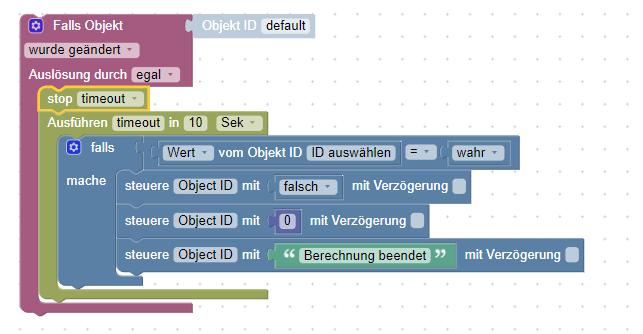

      eine Verständnisfrage:
      Werden die Aktionen, die sich in einem Einschaltverzögertem Block befinden auch erst nach
      dieser Zeit abgefragt und ausgeführt? D.h. z.B. eine Und Verknüpfung aus dem Timerblock wir erst nach dieser Zeit gearbeitet?
      Hintergrund ist eine sporadisch flatternde Meldung , die ich nach einer gewissen Zeit nach dem Trigger erst weiterverarbeiten möchte. Habe ne Melde, die blinkt 10 sec. lang (1 sek. Takt) und steht danach still), 1 oder 0 dann.
      Beste Grüsse paul

        @paul-honka Ja, was im timeout steht wird erst nach der angegebenen Zeit abgearbeitet. Wenn du darin einen Wert abfragst, wird der aktuelle Zustand zu diesem Zeitpunkt ermittelt.
        Vergiss aber nicht den timeout vor dem Start einmal zu beenden, damit sich keine Kaskade aufbauen kann.

          @dr-bakterius,
          wie und womit kann ich im Timeout Werte abfragen und nach diesen dann die Aktion ausführen?

            @paul-honka Beispiel:

              super, joo werde es mal so ausprobieren.
