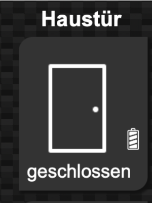

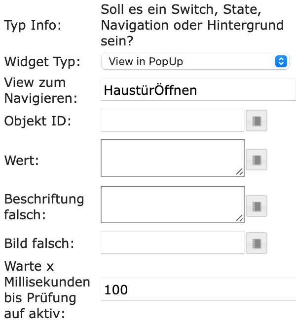

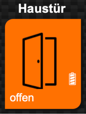

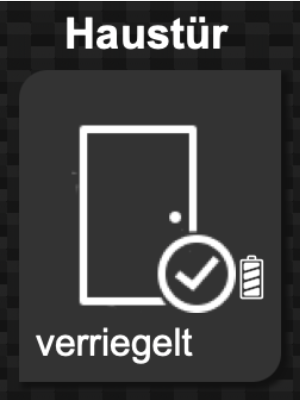

      4. Mit NUKI eine vollständige Überwachung und Steuerung einer Eingangstüre bereitstellen. Aktualisiert: 9. April 2022

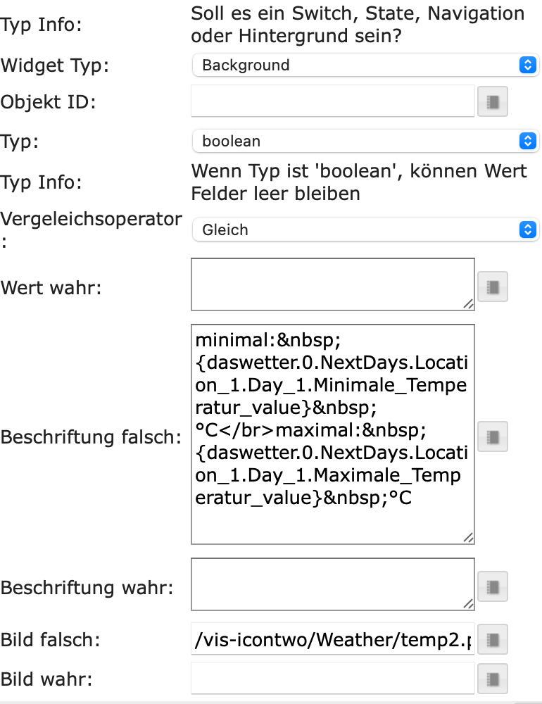

      6. Wettervorhersage aufbauend auf den Adapter zu daswetter.com

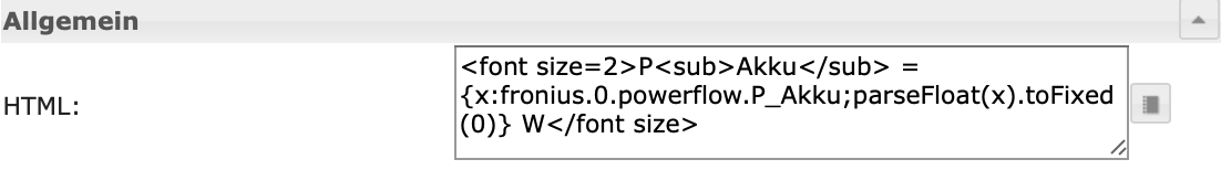

      7. Ermittlung von Regenmengen und Anzeige mittels UniversalWidget/HTML basierend auf Regenmesser von Netatmo

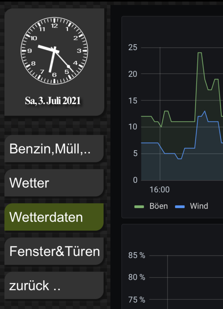

      8. Eine Menü-Struktur einrichten. Neben den üblichen Menüpunkten wird ein UhrenWidget verwendet und somit das Menü deutlich aufgewertet.

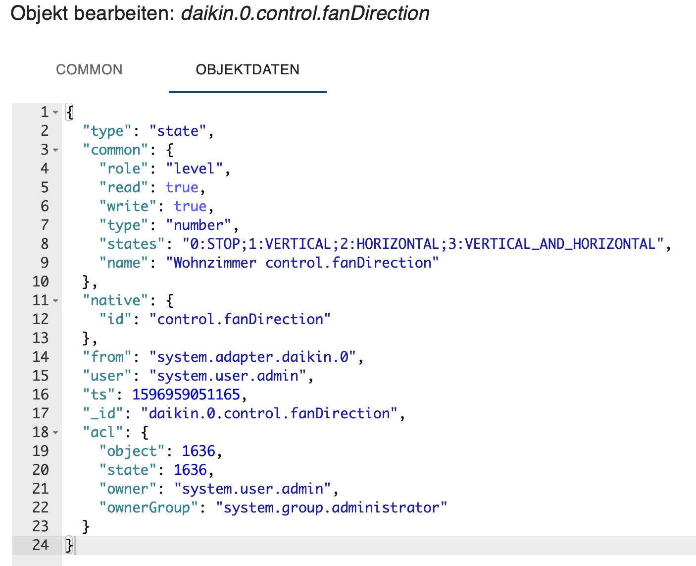

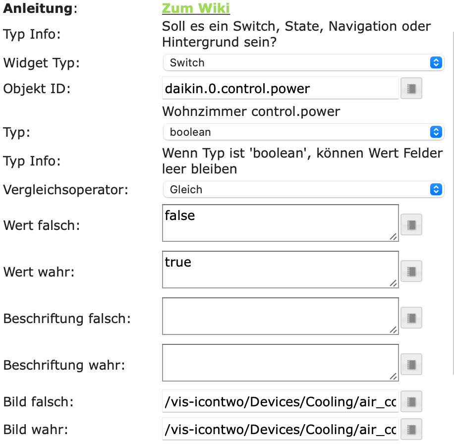

      9. Steuerung einer DAIKIN Klimaanlage.

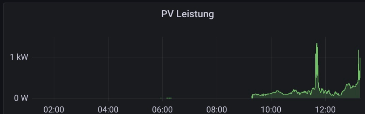

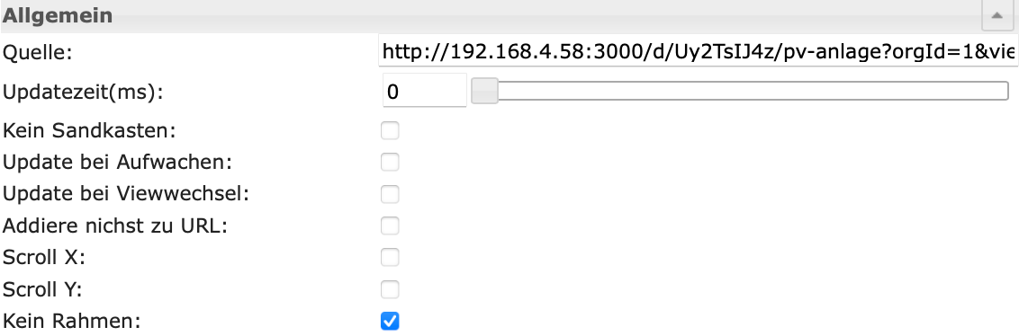

      10. Visualisierung unserer PV Anlage auf Basis eines Fronius GEN24. (überarbeitet am 5. Juni 2023)

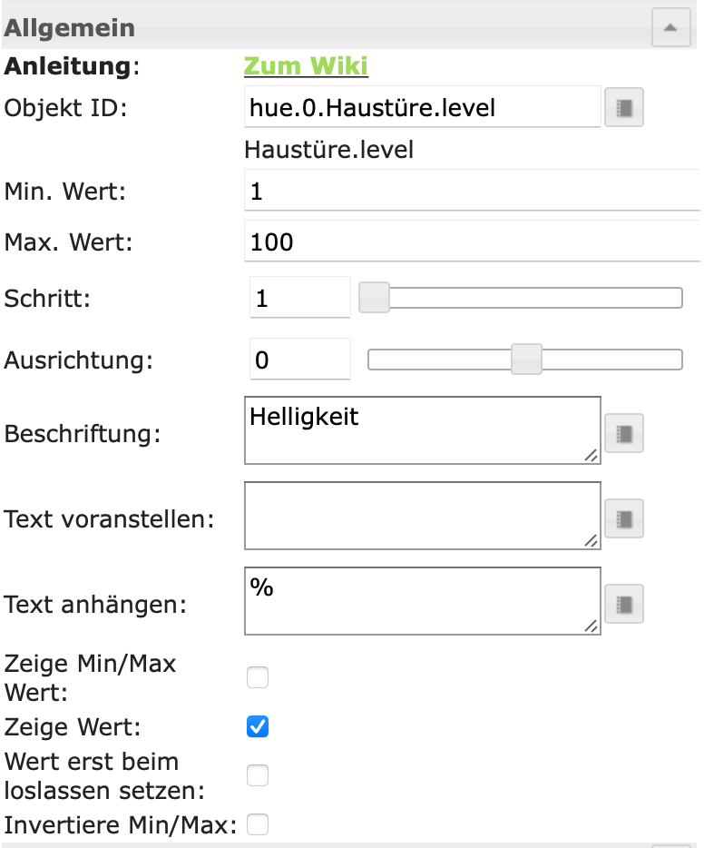

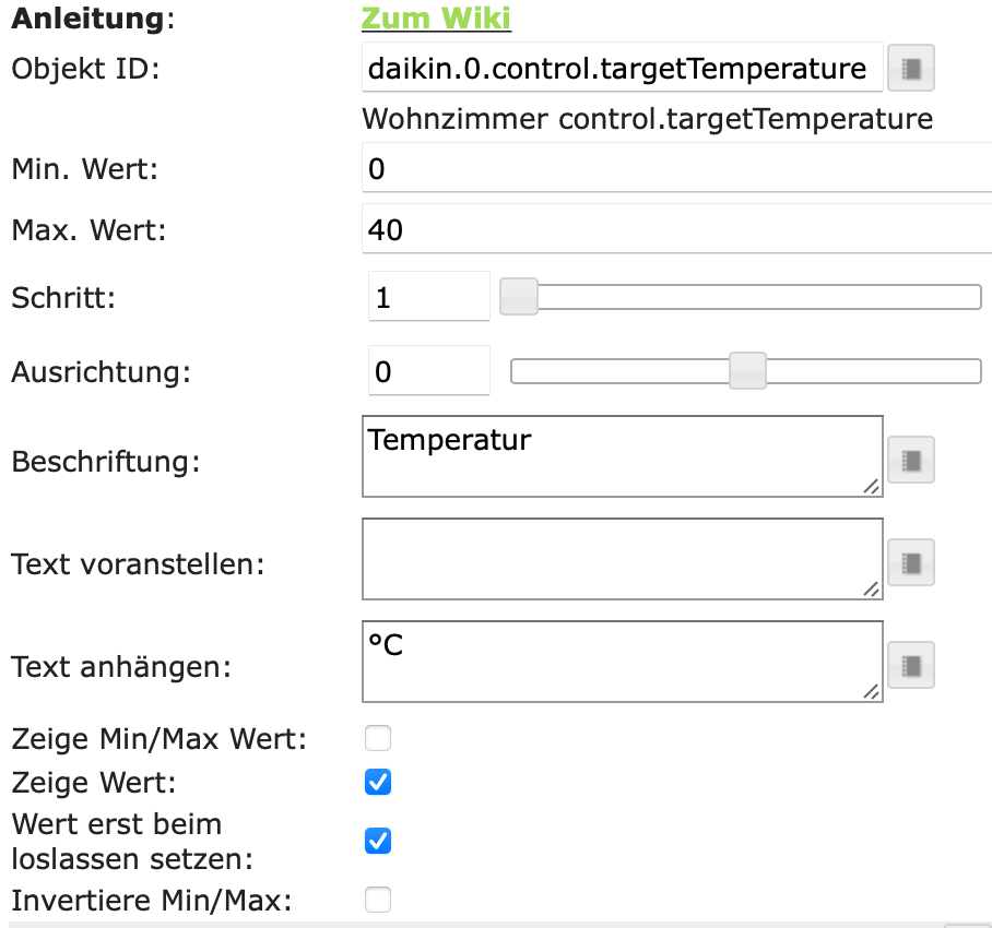

        Konfiguration des Schiebereglers

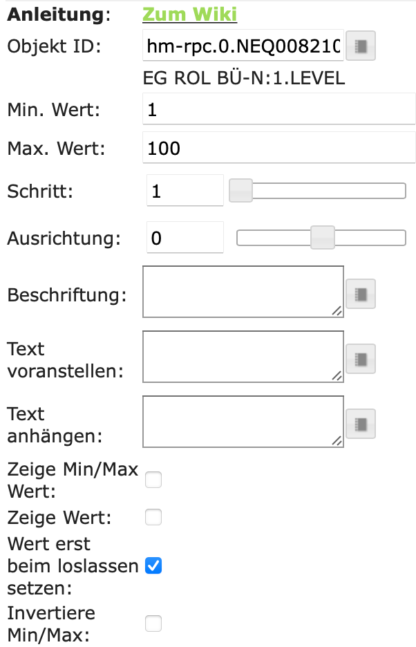

        5d6de1d2-e59c-40de-95a3-c9e8c19ed4fc-image.png 8a88758c-d4f7-457d-912b-56dc2386eb8f-image.png
        • Die Object ID ist mit dem Datenpunkte level der Lampe verbunden.
        • Entsprechend sind die Min./Max.-Werte auf 0 bzw. 100 gesetzt. (in der Abb. ist ein Fehler: anstelle von 0 steht dort eine 1).
        • Die Schrittweite, in der der Schieberegler die Werte verändern kann, wird hier zu 1% gewählt.
        • Die Ausrichtung des Schiebereglers soll horizontal sein. Man kann den Regler bis zu 45° gegen die Horizontale neigen.
        • Zur Beschriftung wird der Text Helligkeit angegeben.
        • Direkt vor der Wertangabe des Schiebereglers soll nichts angezeigt werden: Text voranstellen bleibt leer.
        • Die Option zeige Wert wird aktiviert. Text anhängen wird mit der Einheit % gefüllt.

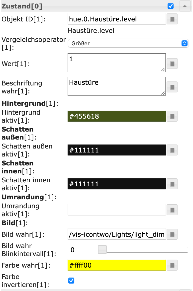

        Konfiguration des MultiWidgets
        a1913f8e-cbe8-4a0b-be30-3f4a1856397c-image.png 856dbbb6-0974-4cf0-8a41-efc6c19d1f07-image.png
        • Zum Ein-/Ausschalten werden die boolschen Werte true/false beim Klicken auf des MultiWidget in die Object ID (Datenpunkt ON) der LED geschrieben. Die Parameter Wert falsch und Wert wahr müssen nicht ausgefüllt werden, da in der Object ID boolsche Werte verwendet werden. Alternativ hätte man hier auch den Datenpunkt level der Lampe verwenden können und dann jedoch die Werte für EIN level=100 und für AUS level=0 wählen müssen.
        • Es wird nur ein sog. Zustand benötigt. Die Anzahl der Zustände ist mit 1 zu füllen.
        • Damit das Widget für Werte über 0 als aktiviert angezeigt wird, muss im Feld Vergleichsoperator die Option Größer gewählt werden.
        • Die Option Farbe invertieren ist erforderlich, wenn das Icon nicht schwarz, sondern weiß dargestellt werden soll.
        • VORSICHT: Kritisch könnte die Option Wert erst beim Loslassen setzen sein. Spätestens dann, wenn sich die Bedienung nicht wie gewünscht verhält (es hakt immer wieder, mal geht's, mal wieder nicht), sollte man diese Option aktivieren.

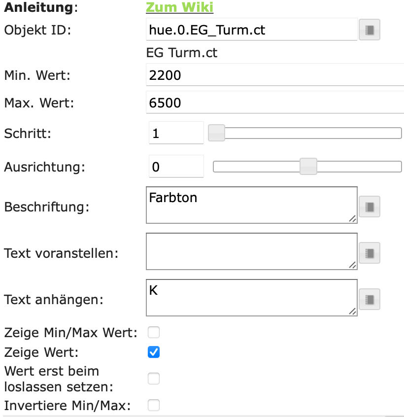

        Hierzu werden zwei weitere Schieberegler benötigt. Die nachfolgende Abbildung zeigt die Datenpunkte, wie sie bei HUE-Lampen hierzu zur Verfügung stehen.
        Der Datenpunkt für die Farbtemperatur ist bei HUE-Lampen ct (color temperature) und wird üblicherweise in der Einheit K (Kelvin) angegeben. Die minimalen und maximalen Werte sind oft je nach Hersteller verschieden; hier hilft zur Not nur ausprobieren. So liefern 2700K weißes, warmes Licht, hingegegen ergeben Werte über 4500K bläulich-weißes, kaltes Licht. Das Feld Beschriftung ist mit Farbton gefüllt. Um die gewählte Einstellung auch zahlenmäßig zu erfassen, wird die Option zeige Wert aktiviert; damit man weiß, um was es sich dabei handelt, wird im Feld Text anhängen die Einheit K für die Farbtemperatur angegeben. Zickt die Lampe beim Verschieben des Reglers rum, so sollte man ggf. die Option erst beim Loslassen setzen aktivieren.

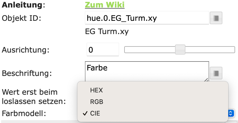

        Diese ermöglichen gleich zwei Farbmodelle zu verwenden: RGB und CIE. HEX steht hier lediglich für die hexadezimale Notation der RGB-Werte, wie sie von den Erstellern dieser Widgets üblicherweise zur Farbeingabe verwendet werden, z.B.: #ffff00 = RGB(255,255,0)
        Wie in der nachfolgenden Abbildung dargestellt, ist hier die Einstellung CIE und als Datenpunkt das Feld xy der HUE-Lampe zu wählen. Meines Wissens verwendet OSRAM die RGB-Darstellung; man muss halt nachschauen, was man für seine Lampe an dieser Stelle benötigt.
        Hinweis: Wird bei den (HUE-)Lampen die Farbtemperatur eingestellt, so wird eine ggf. gewählte Farbeinstellung deaktiviert.

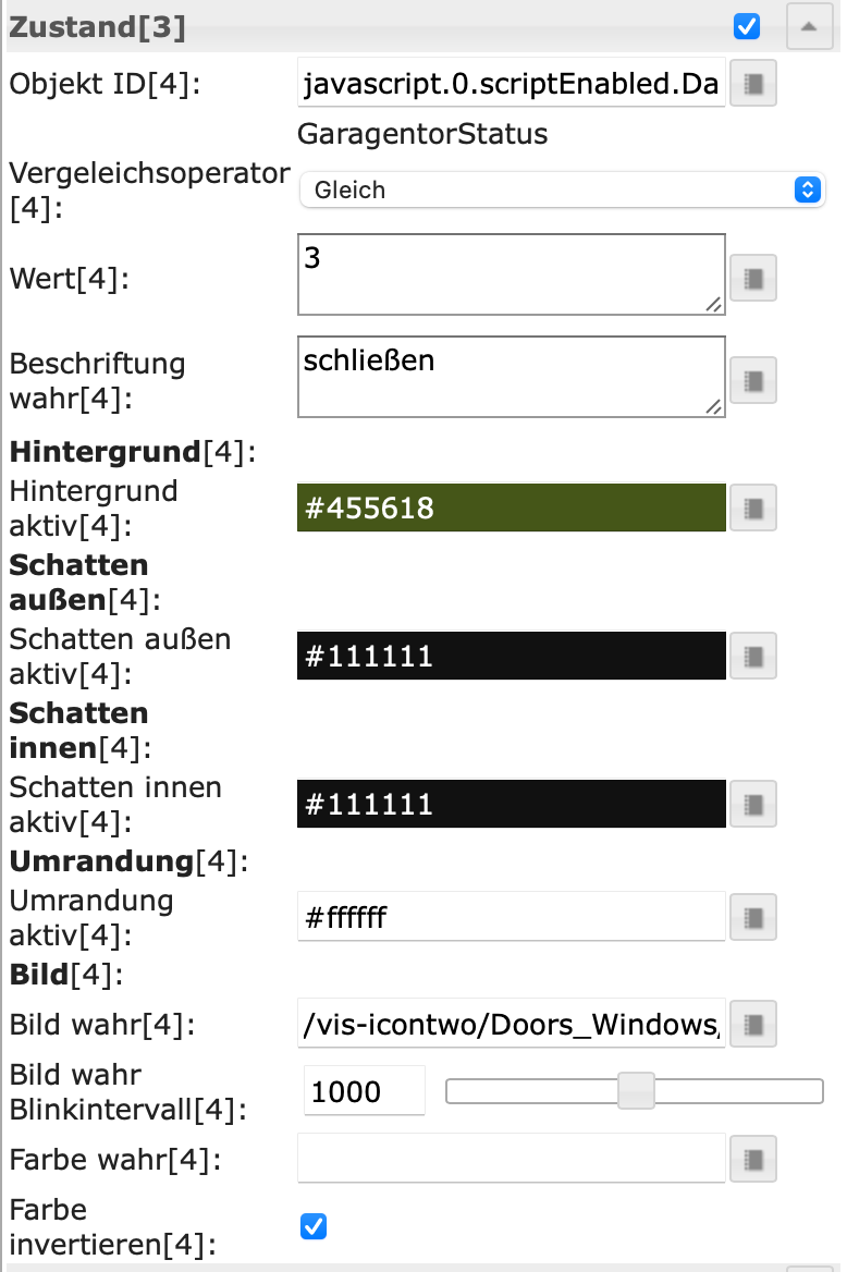

          Nach diesen Vorbereitungen kann nun darangegangen werden, das MultiWidget zu konfigurieren.

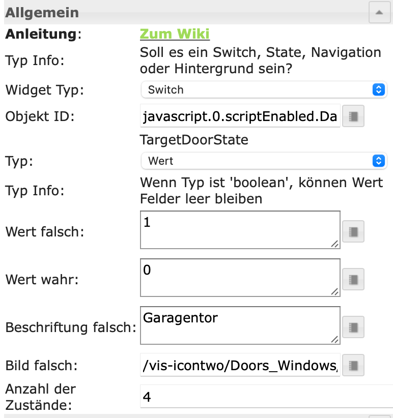

          • Die Object ID des Widgets wird an den Datenpunkt TargetDoorState geknüpft, der dafür sorgt, dass sich das Tor in Bewegung setzt. Das Widget muss daher als switch konfiguriert werden.
          • Der Typ des Widgets muss Wert sein, da die Felder Wert falsch und Wert leer in diesem Falle mit 1 und 0 gefüllt werden müssen. Würde man diese Felder leer lassen, so würde davon ausgegangen, dass Feld falsch den Wert false enthält und jener im Feld wahr mit true zu füllen wäre.
          • Ist der Wert bei Wert falsch gleich 1, so soll das Widget deaktiviert und geschlossen dargestellt werden; das gewählte Bild hierzu stellt ein geschlossenes Tor auf schwarzem Grund dar.

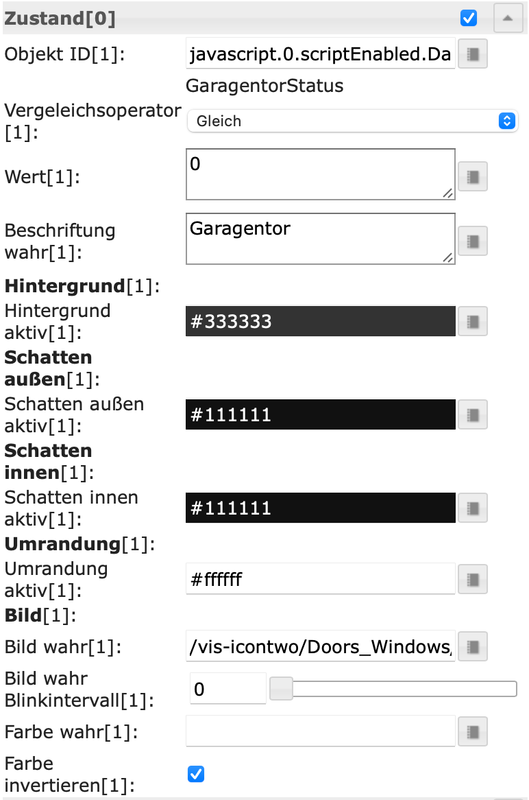

          • Es werden vier Zustände benötigt für Tor geschlossen (0), Tor öffnet (1), Tor offen (2), Tor schließt (3), die im Anschluss mit Leben gefüllt werden müssen.

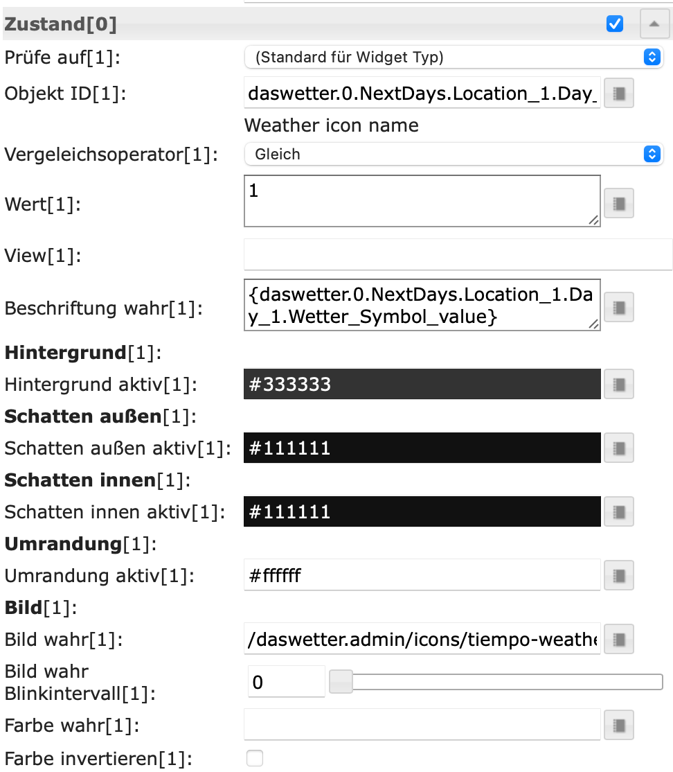

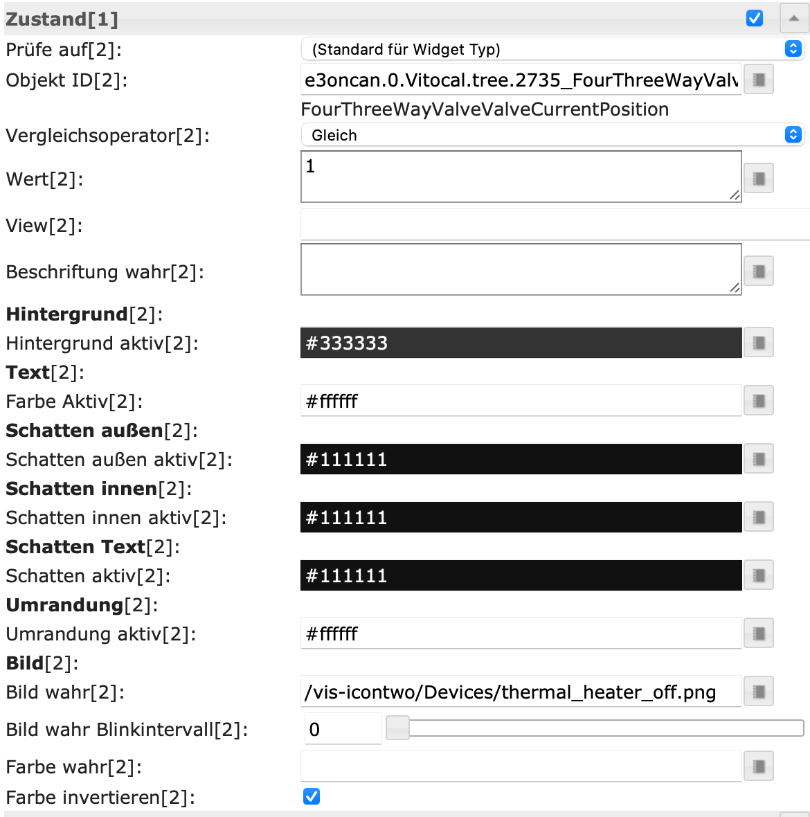

            Object ID=<Datenpunkt GargentorStatus>, Wert[1]=0 und Hintergrund[1]=#333333 sorgen dafür, dass das Widget ein geschlossenes Tor auf schwarzem Hintergrund darstellt.

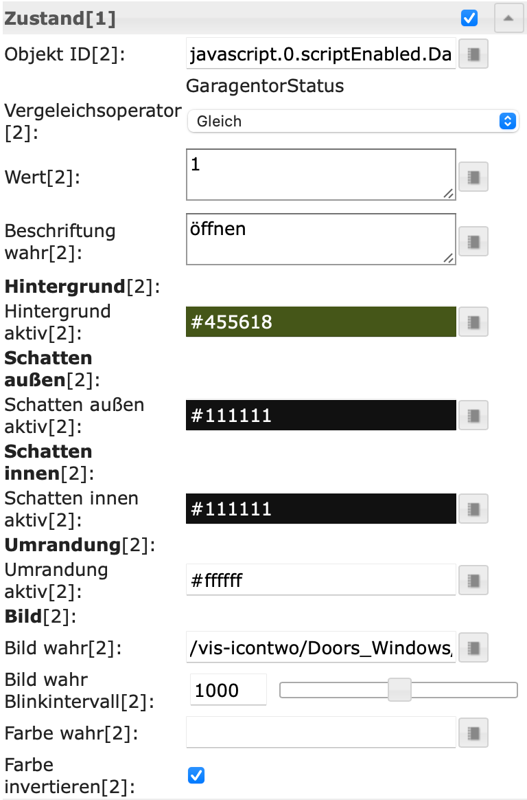

            Object ID[2] = <Datenpunkt GaragentorStatus>, Wert[1] = 1, Beschriftung wahr = öffnen, Bild wahr = <halb offenes Tor> und Bild wahr Blinkintervall[1] = 1000 sorgen dafür, dass ein halb offenes Tor auf grünem Hintergrund, im Sekundenrythmus (1000ms) blinkend dargestellt wird.
          • Zustand [2] df1b3d0f-600b-4ec1-a233-ea4abdee1cd5-image.png Vergleiche Zustand [1]
          • Zustand [3] 311047b0-d0ac-4a5b-b1be-fdccd24893fa-image.png Vergleiche Zustand [1]

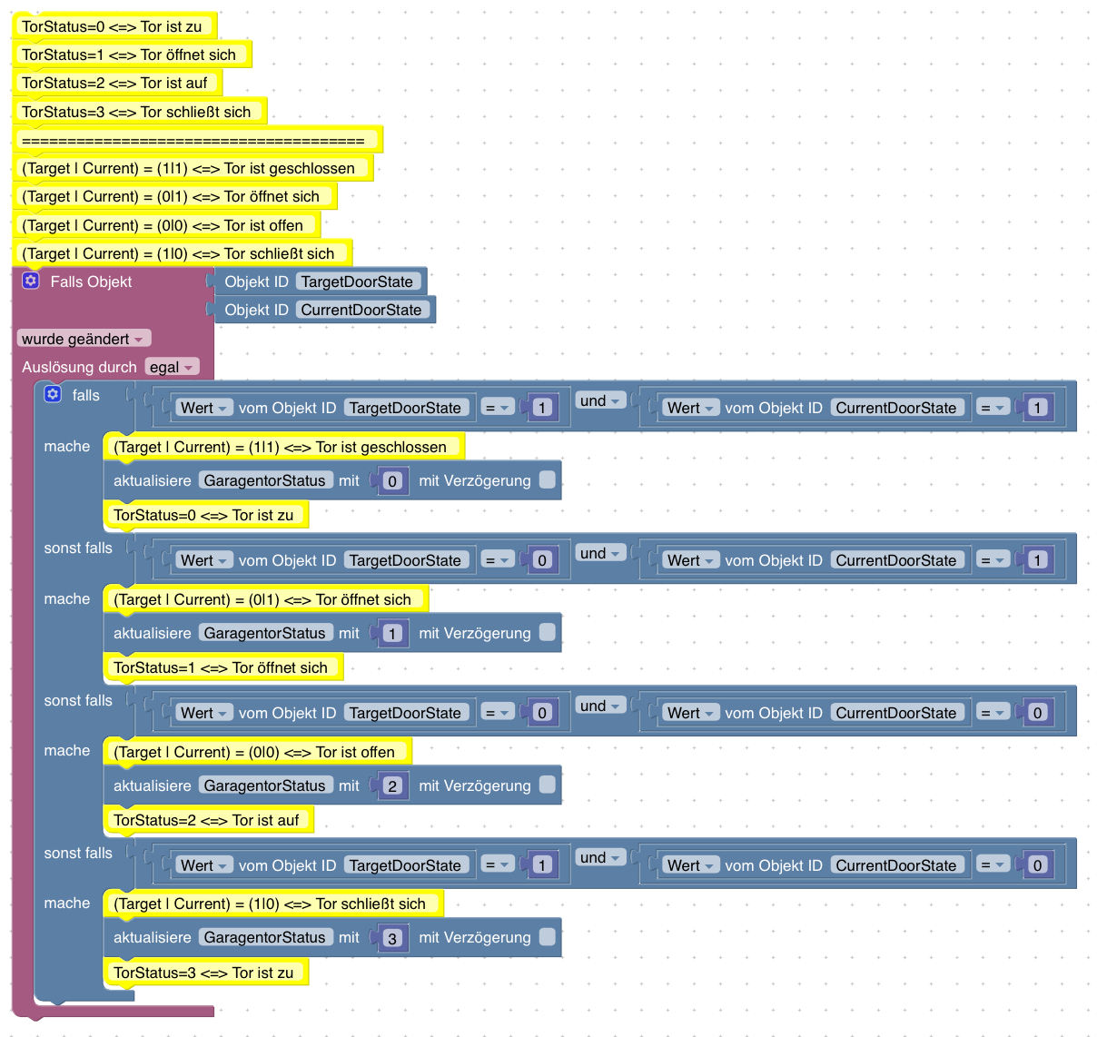

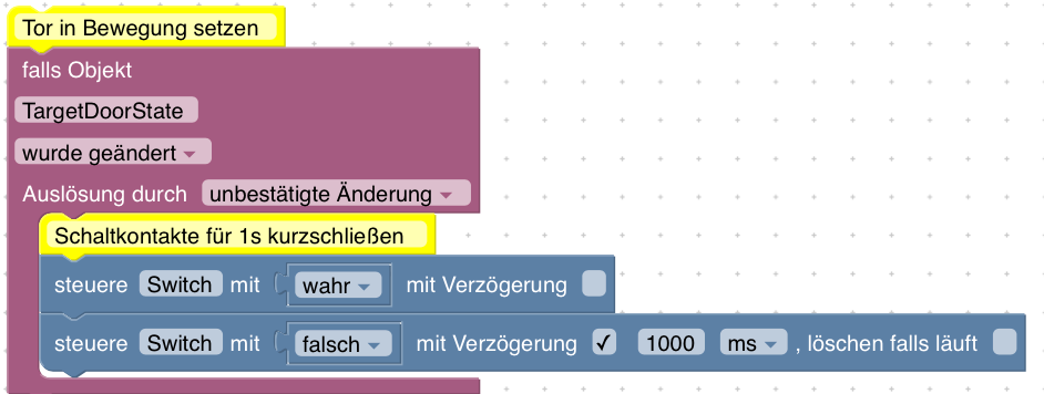

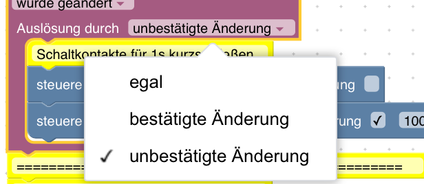

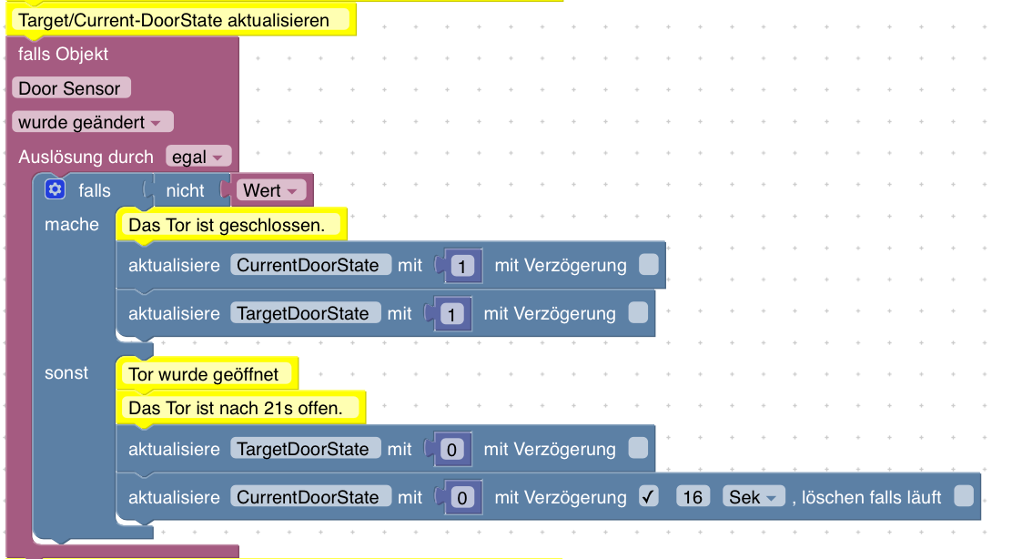

          Dieser erste Trigger überwacht den Datenpunkt TargetDoorState. Wird dieser geändert, so muss sich das Tor in Bewegung setzten. Wichtig ist hier, dass der Trigger im Parameter Auslösung durch mit der Option unbestätigte Änderung konfiguriert wird. Wählt man hier egal oder bestätigt, so funktioniert im nachfolgenden Trigger, der den Torstatus mittels eines Tür-/Fensterkontaktes überwacht, das Zurücksetzen der Datenpunkte TargetDoorState und CurrentDoorState nicht wie gewünscht; in diesen Fällen würde das Tor direkt nach Schließen einen erneuten Impuls zum Öffnen erhalten.
          Hintergrund bzw. Versuch einer Erklärung: Wird auf eine bestätigte Änderung gewartet, so kommt diese so spät, dass dieser Trigger ein zweites Mal ausgelöst wird, nachdem die Werte in TargetDoorState und CurrentDoorState gesetzt wurden. Dieses zeitkritische Verhalten könnte mithin je nach verwendetem System anders sein und das Ganze funktioniert nicht mehr. Auf mehreren Systemen mit Raspberry 4 konnten keine Abweichungen in der Funktionsweise festgestellt werden.
          Der zweite Trigger steuert das Tor über den Shelly 1 und sorgt dafür, dass die Datenpunkte TargetDoorState und CurrentDoorState im Betrieb stets mit den korrekten Daten belegt werden. Zur Prüfung, ob das Tor geschlossen ist, wird ein Tür-/Fensterkontakt verwendet.
          Zum Signalisieren des Tores im geöffneten Zustand wird sich hier eines Kniffes bedient, um eine weiteren Tür-/Fensterkontakt einzusparen, der ansonsten diesen Zustand melden müsste: Wird das Tor geöffnet und er Tür-/Fensterkontakt signalisiert diese Änderung, so wird ein Timer gestartet, dessen Dauer der Öffnungszeit des Tores entsprechen muss. Ist diese Zeit abgelaufen, wird der Datenpunkt CurrentDoorState auf 0 gesetzt.

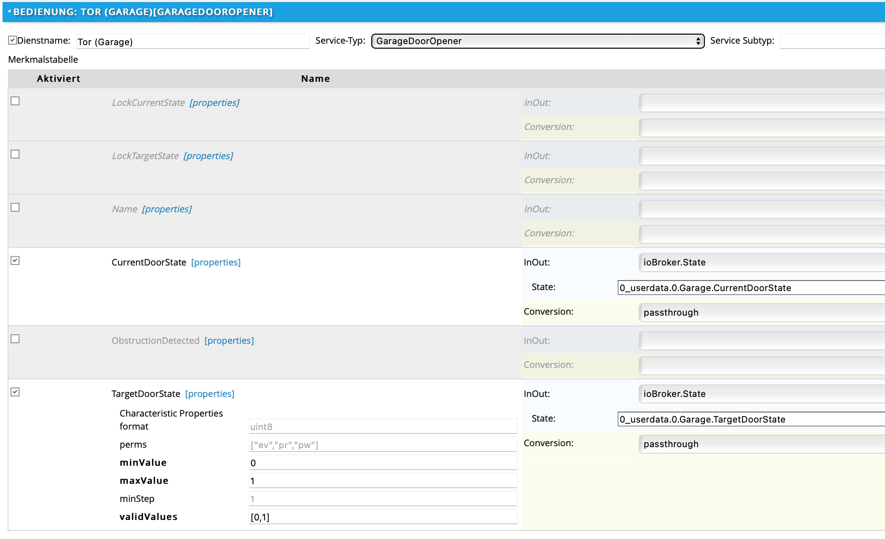

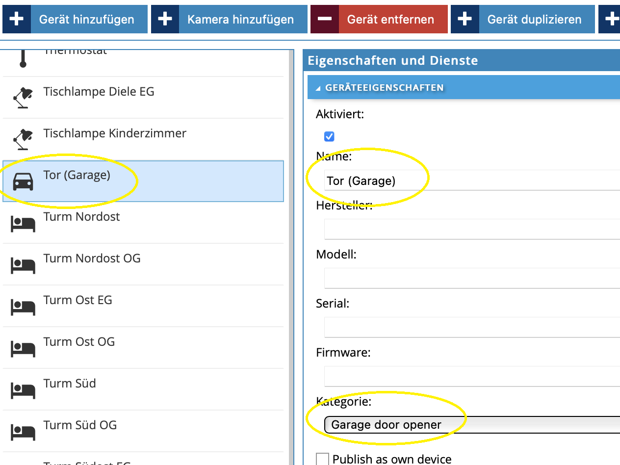

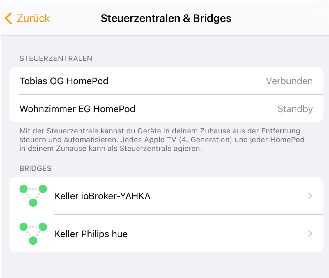

          ======================== Anbindung ins Apple Home Kit =========================

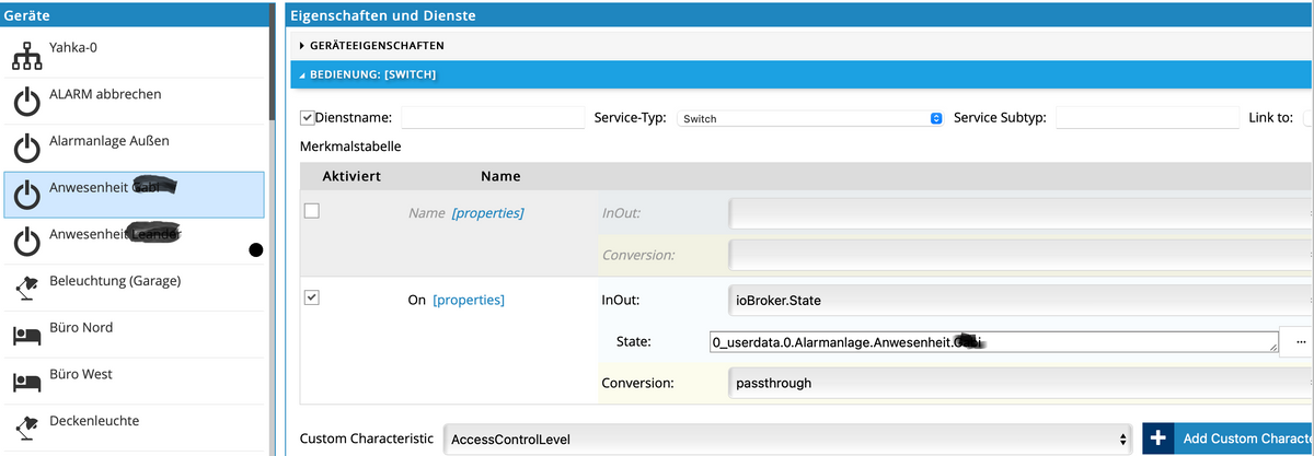

          Reicht man die hier aufgeführten Datenpunkten CurrentDoorState und TargetDoorState mittels YAHKA weiter, so kann man das Garagentor auch mit dem Apple Home Kit und SIRI steuern.
          Hierzu ist in YAHKA unter Geräteeigenschaften ein Gerät der Kategorie Garage door opener anzulegen und diesem einen Namen zu geben.
          Unter Geräteeigenschaften sind nur die zwei Eigenschaftsfelder (properties) CurrentDoorState und TargetDoorState zu aktivieren und - wie in der Abbildung dargestellt - auszufüllen. Anschließend erhält man im Apple Home Kit eine Schaltfläche, über die man das Tor öffnen und schließen kann.
          Download: Garagentor-Widget

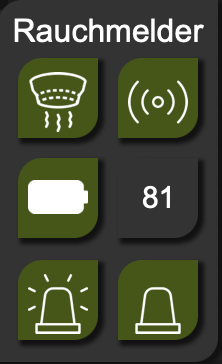

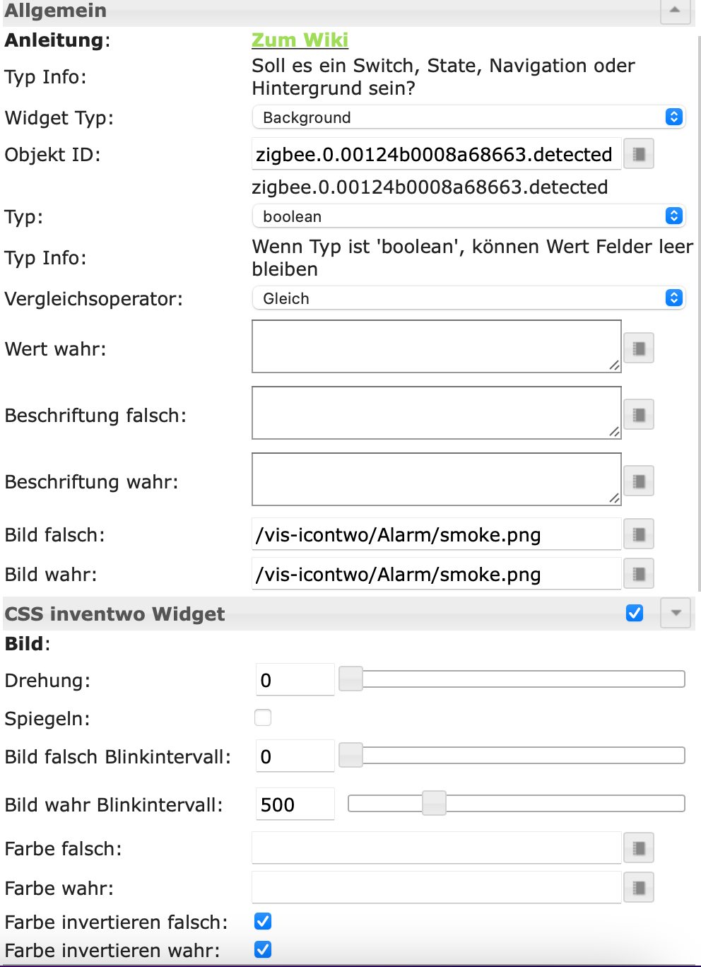

            Dieses Widget besteht seinerseits aus sieben BasisWidgets: Background (ohne Funktion), Rauchanzeige (blinkt rot bei Rauchalarm), Funkverbindung (blinkt rot bei Unterbrechung), Batterie (blinkt rot bei schwacher Batterie) und Empfangsqualität. Hierzu müssen lediglich wie üblich die einzelnen Widgets mit den entsprechenden Datenpunkte der BITRON-Rauchmelder verknüpft werden.
            Die nachfolgende Abbildung zeigt die gewählte Konfiguration exemplarisch am Widget, das für die Rauchsignalisierung dient.

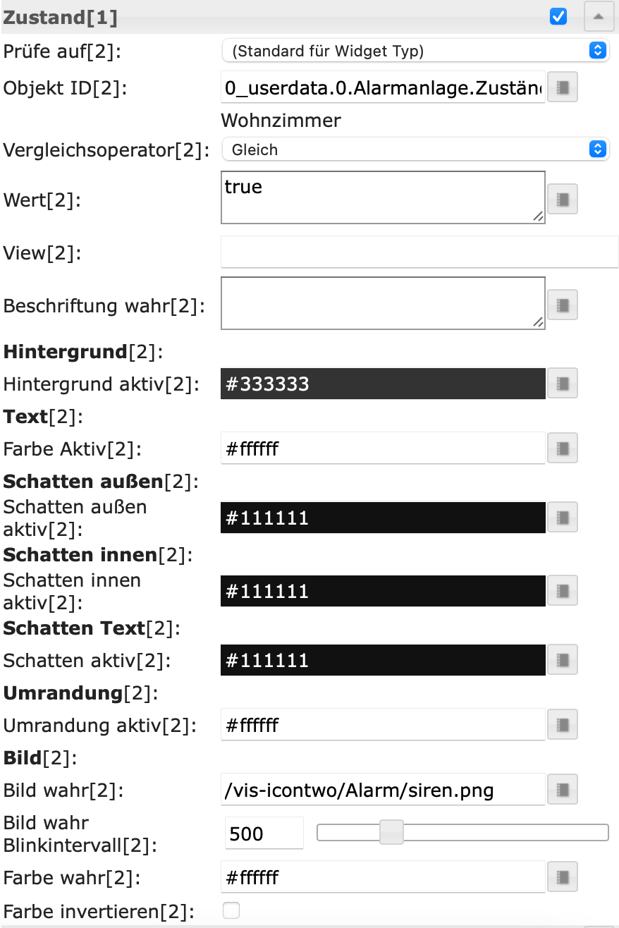

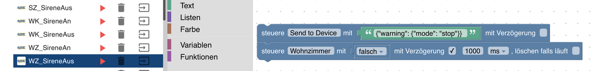

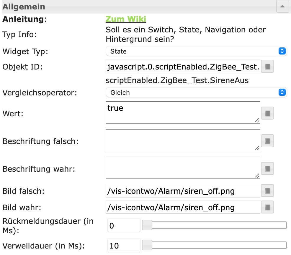

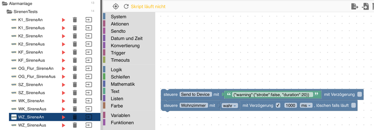

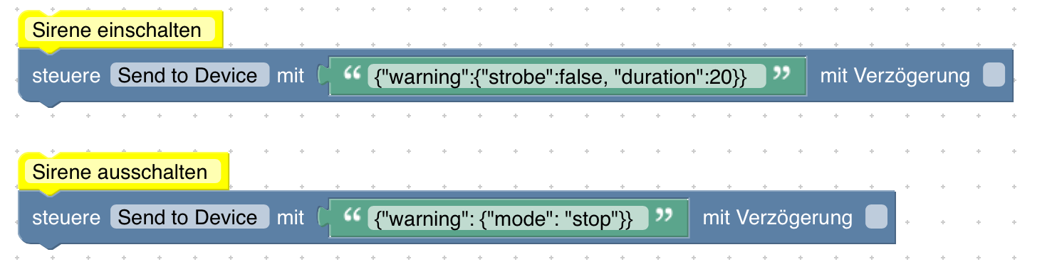

            Die beiden unteren Widgets (Sirenen) werden verwendet, um die im Rauchmelder eingebaute Sirene an- bzw. auszuschalten. Hierzu wird als Widget Typ die Option state gewählt; als Objekt ID muss die Adresse des Skriptes eingetragen werden, das die Sirene entsprechend ansteuert; als zu übergebenden Wert muss true eingetragen werden; die sog. Verweildauer wird hier mit 10 (ms) belegt.
            Die nachfolgende Abbildung zeigt die Konfiguration für das Ausschalten der Sirene. Zum Einschalten ist analog vorzugehen.
            Der Inhalt der Skripte ist hier zu sehen. Das erste Skript schaltet die Sirene für 20s ein, das zweite beendet die Signalisierung auf Wunsch vorzeitig.

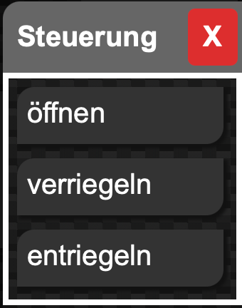

            46e33e2c-7261-443f-a1a4-67c4a1cdec56-image.png 3ee39b80-0093-412b-9fdd-251281409212-image.png

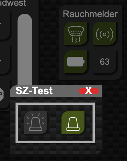

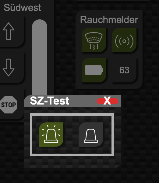

            Ein Klick auf das (Hintergrund)Widget öffnet ein PopUp-Fenster, in dem zwei als Schaltflächen konfigurierte Widgets das Ein-/Ausschalten der Sirene steuern. Zu Beginn wird das linke Widget statisch/grün und das rechte schwarz dargestellt. Ein Klick auf das linke Widget löst die Alarmierung aus und das Widget wird schwarz/blinkend und das rechte statisch/grün dargestellt. Klickt man während der Alarmierung auf das linke Widget, verstummt die Sirene und die Widgets werden wieder wie zu Beginn dargestellt.
            benötigte Ressourcen

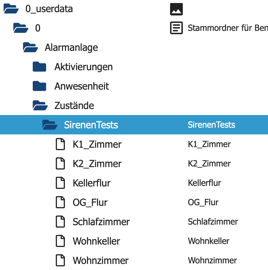

            Um die unterschiedlichen Darstellungen der Widgets zu ermöglichen, werden Datenpunkte vom Typ boolean benötigt. Diese wurden hier in den Objektdaten unter dem Ordner Alarmanlage/Zustände/SirenenTests angelegt.
            Darüber hinaus wird zu jeder Sirene ein PopUp benötigt, in dem die oben beschriebenen als Widgets ausgeführten Schaltflächen untergebracht werden.
            Jedes Schaltflächen-Widget wird mit einem Skript verknüpft, welches das Ein-/Ausschalten der Sirene und über den zugehörigen Datenpunkt das Aussehen dieses Widgets regelt.

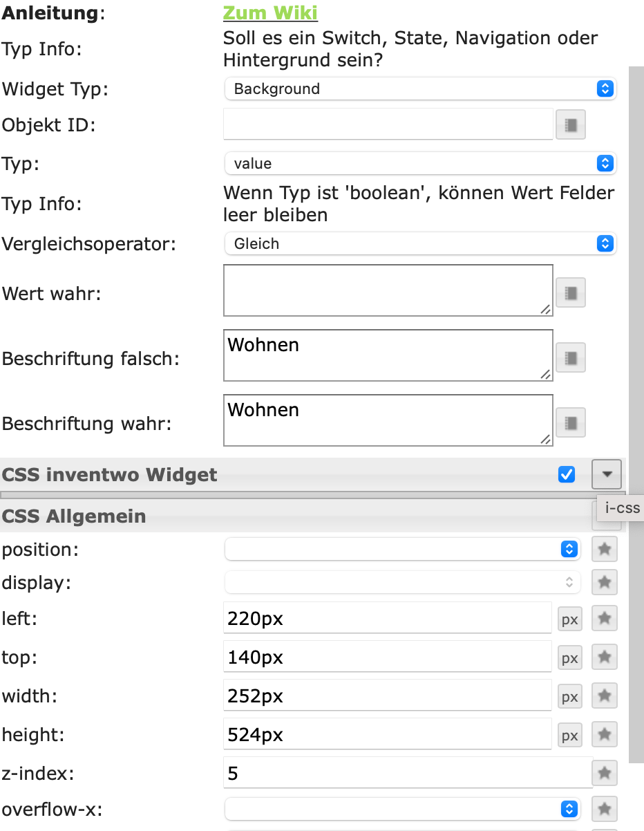

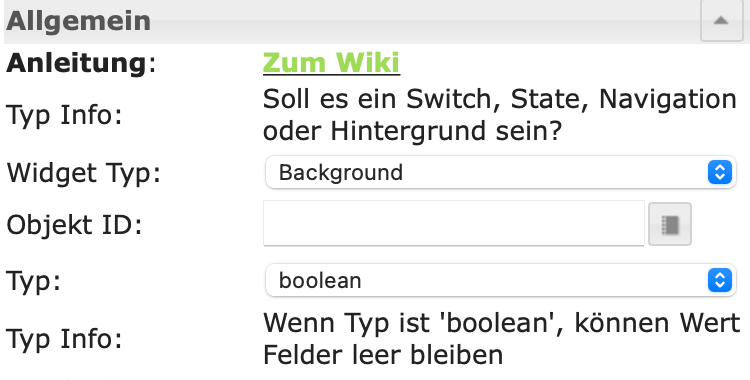

            Konfiguration des Basis-Widgets

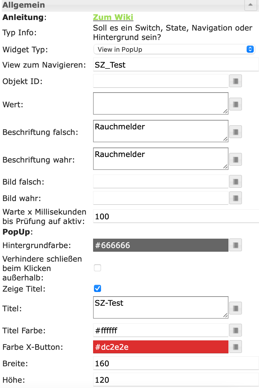

            4908b902-357d-4d31-b8b9-aea71bd45d4c-image.png bab0f4fb-2db6-4b3a-9a31-ee27d825acdf-image.png
            Das Basis-Widget ist sozusagen der Hintergrund, auf dem alle übrigen Widgets dargestellt werden. Seine Felder werden wie folgt konfiguriert ..
            • Widget-Typ: view in popup
            • View zum Navigierten: SZ_Test (Name der View, die im PopUp dargestellt werden soll)
            • Wert: Dieses Feld wird hier nicht benötigt und bleibt daher leer.
            • Beschriftung wahr/falsch: Rauchmelder (frei wählbare Kopfzeile des Widgets)
            • Warte x ms bis auf .. : Das Feld wird hier ebenfalls nicht benötigt, es enthält hier den Standardwert.

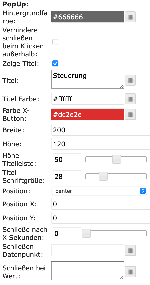

            Nun geht es daran, die Erscheinung des PopUp-Fensters zu konfigurieren. Von Bedeutung sind jedoch hier für die Dokumentation nur noch ..
            • Zeige Titel: Option (an/aus) Regelt, ob das PopUp eine Kopfzeile erhält
            • Titel: SZ-Test (frei wählbare Text, der in der Kopfzeile dargestellt wird.

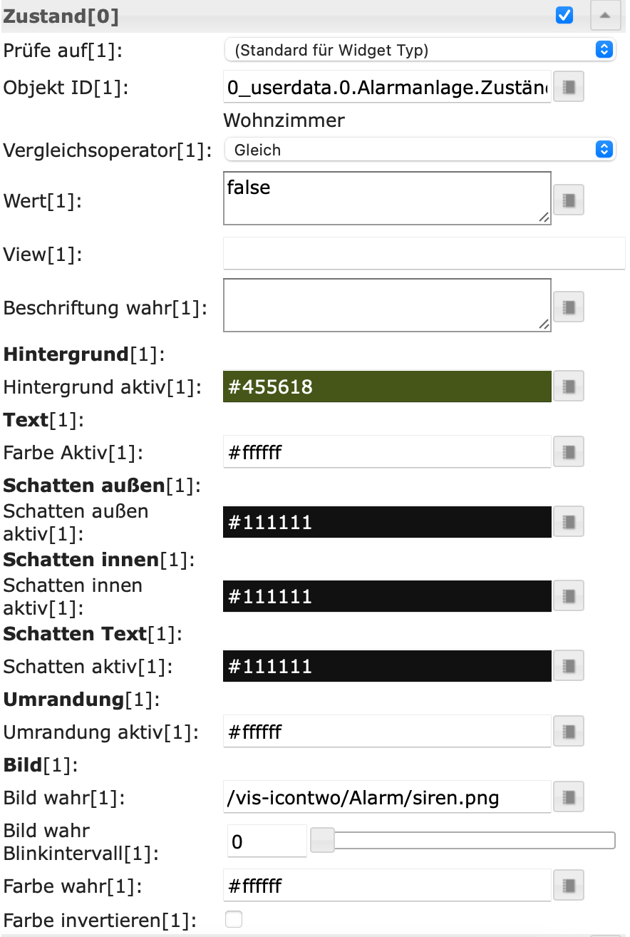

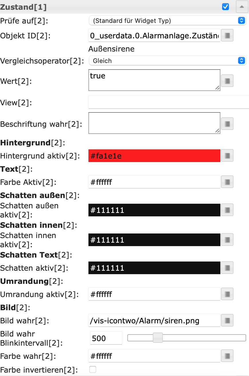

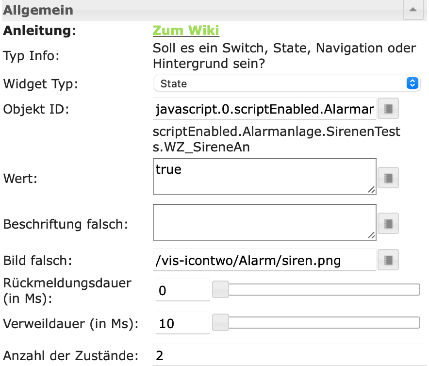

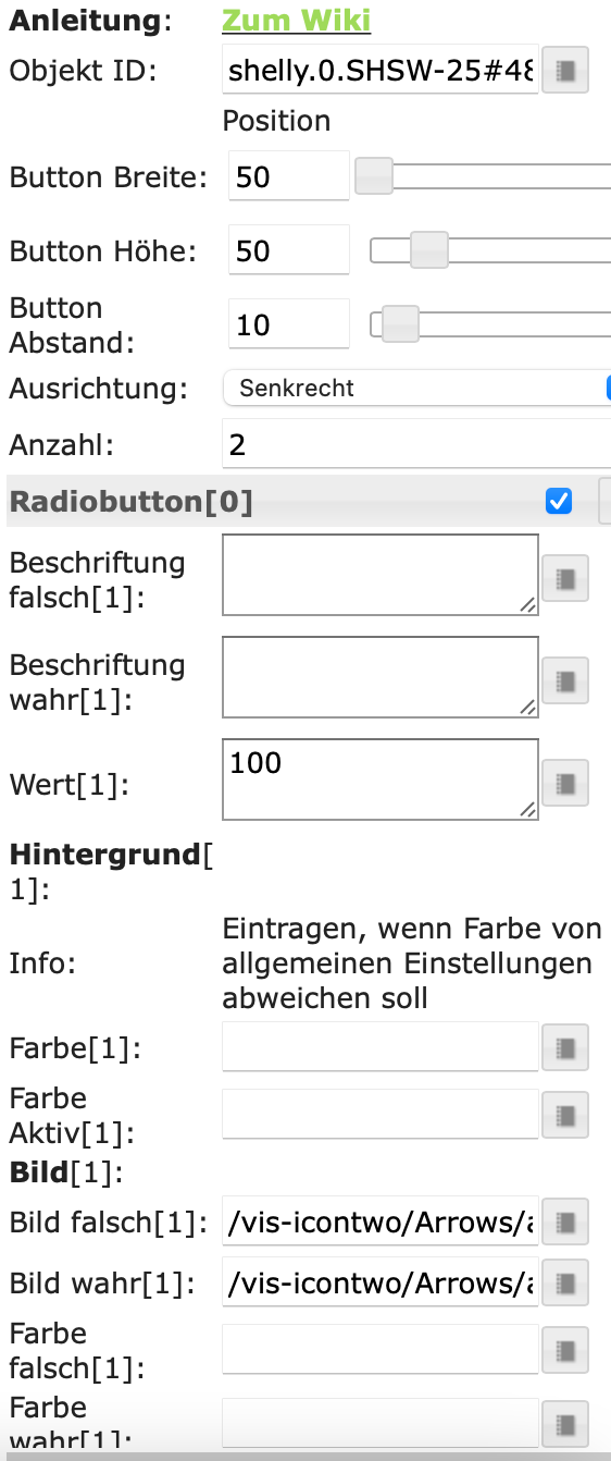

            Jedes dieser Widgets wird als MultiWidget mit zwei Zuständen konfiguriert. Exemplarisch wird hier nur das Widget zum Einschalten der Sirene im Detail beschrieben. Anhand dieser Ausführungen sollte die Konfiguration für das Ausschalt-Widget keine Schwierigkeit darstellen, ist das Vorgehen analog und sogar weniger aufwendig.
            Dient der erste Zustand[0] für die Darstellung des Widgets für den Fall, in dem ein Klick auf das Widget die Sirene auslöst, so regelt der zweite Zustand[1] die Anzeige während die Sirene eingeschaltet ist.
            Das Widget wird vom Typ state mit einer Haltedauer von 10ms konfiguriert. Dies gewährleistet, dass das verknüpfte Skript, das unter Objekt-ID eingetragen wird, zum Einschalten der Sirene gestartet wird.
            a7966451-b1b3-4b2f-9b27-fd6b4466916a-image.png e766fe05-3ea3-4e75-a1d1-3d8b93d32818-image.png
            Zur Darstellung der Zustände wird der Datenpunkt verwendet, der dem PopUp bzw. der Sirene zugeordnet ist. Der Wert false sorgt dafür, dass das Schaltflächen-Widget so dargestellt wird, wie es zur Auslösung der Alarmfunktion aussieht. Ist der Wert true wird es blinkend dargestellt und zeigt damit auch optisch die aktivierte Alarmierung an; hierzu muss das Feld Bild wahr Blinkintervall[2]: 500. Der hier gewählt Wert sorgt dafür, dass das Widget im Halbsekunden-Rhythmus (500ms) blinkt.

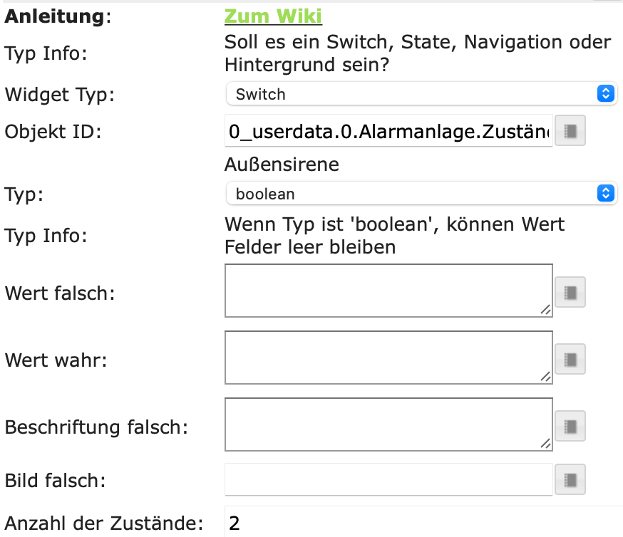

            3. Methode
            Diese wurde entworfen, um die Außensirene ansteuern zu können. Anstelle eines PopUp-Fensters übernimmt hier ein Widget, das als Schaltfläche dient, die Steuerung der Sirene.
            7b360e27-eced-45ba-b688-f0a90db4c7ec-image.png 30687d1f-64ac-4b37-89f6-37e7ec0be2f1-image.png
            Funktionsweise
            Ein Klick auf das Symbol mit der (ausgeschalteten) Sirene aktiviert diese. Daraufhin ändert das Widget sein Aussehen: Es zeigt eine aktive Sirene auf rotem Hintergrund und blinkt rot. Ein weiterer Klick beendet die Aktivierung und das Widget zeigt sein ursprüngliches Aussehen.
            Ressourcen
            Wie auch in Methode 2 beschrieben, wird ein Datenpunkt vom Typ boolean verwendet. Darüber hinaus wird dieser Datenpunkt von dem Skript Außensirene_AN_AUS überwacht und steuert die gewünschten Reaktionen.

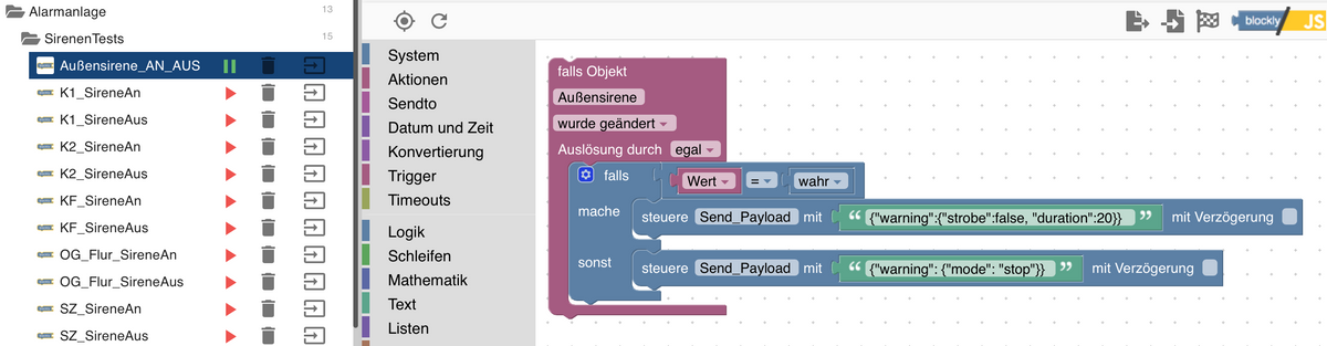

            Der Datenpunkt regelt sowohl die Darstellung des Schaltflächen-Widgets als auch die Steuerung der Sirene.
            Das Skript besteht enthält einen Trigger, der auf Änderungen im Datenpunkt reagiert. Ist der Wert anschließend wahr, so wird die Sirene ausgelöst, bei falsch wird die sie ausgeschaltet.
            Konfiguration des Schaltflächen-Widgets
            Es wird ein sog. MultiWidget mit zwei Zuständen verwendet. Das Widget selbst wird vom Typ state konfiguriert und seine Objekt-ID mit dem alles steuernden Datenpunkt verknüpft.
            Die Zustände [0] Sirene ausgeschaltet, [1] Sirene aktiviert werden in ihrer Konfiguration nachfolgend dargestellt.
            04882531-3b28-48ca-8de4-9215270415b2-image.png 88b061b4-d7f5-4f43-8764-0096b4b81542-image.png

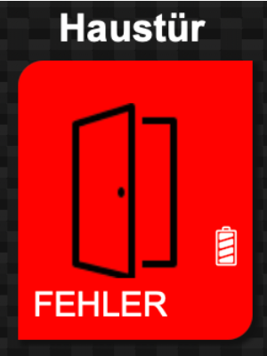

              [4] NUKI Steuerung und Überwachung
              Grundlagen ..
              Es wird ein Widget für die Anzeige des Türzustandes eingesetzt und ein PopUp-Widget zur eigentlichen Steuerung des NUKI. Es werden vier verschiedene Zustände dargestellt bzw. erfasst: die Tür ist offen, geschlossen, verriegelt und FEHLER (blinkend). Zum Anzeigen dieser Zustände wird ein Datenpunkt bereitgehalten, der die Werte 0, 1, 2, 3 entsprechend dieser Zustände annehmen kann. Ein JavaScript sorgt für die korrekten Werte in diesem Datenpunkt. Bei einem Klick auf das Widget öffnet sich ein PopUp, in dem das NUKI als Türöffner angesteuert werden kann. Als ioBroker-Adapter wurde nuki-extended verwendet.
              [Anmerkung: Der vierte Zustand ist vonnöten, da die Programmierer des NUKI leider nicht mit der nötigen Sorgfalt zu Werke gingen und es möglich ist, die Tür im geöffneten Zustand zu verriegeln.]
              Hier die Zustände, welche das Widget annehmen kann ..
              975c15ac-4a35-4548-b4ba-51bdaa3d46ef-image.png 023e086d-5845-43d2-bfd7-6dd19f4ee79b-image.png 445b28ff-1265-4069-bba2-55df7118fadb-image.png 3a4c42ff-affc-4865-a58e-d388a5d6aad1-image.png
              Nachfolgend noch die Zustände der Widgets im PopUp, in dem (nur) die aktivierbaren Optionen grün unterlegt dargestellt werden.
              f91a48eb-dfdc-4738-894a-cf573b9d38a4-image.png 5a70fbd4-796c-4ad0-bbf9-ef78a2935d55-image.png 84bb25b4-c3f9-4279-abc8-0ae21fabef9d-image.png
              Realisierung ..

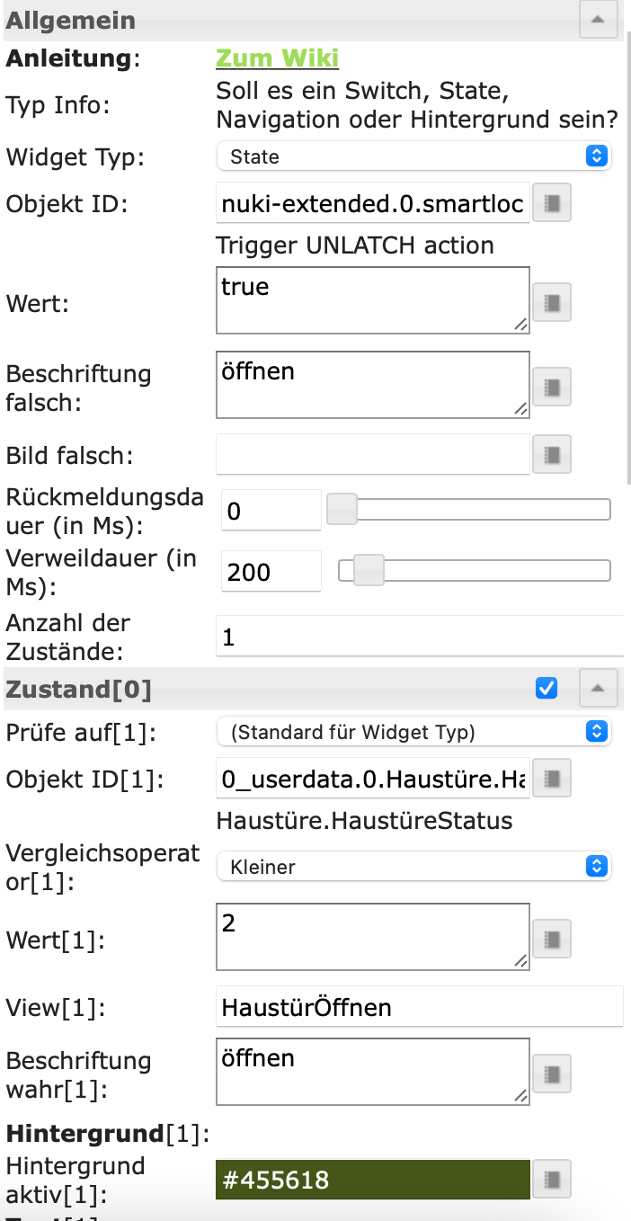

              Es wird ein MultiWidget mit vier Zuständen verwendet. Das Widget selbst wird mit der Option View in PopUp konfiguriert. In dem durch den Datenpunkt View zum Navigieren referenzierten PopUp befinden sich drei einfache Widgets, die mit dem Datenpunkt LATCH, LOCK und UNLOCK des NUKI verknüpft sind und so die Tür steuern können. Diese Lösung ermöglicht Erweiterungen. Wer jedoch nur die Türe öffnen können will, kann das PopUp zum Anzeigen eines Informationstextes nutzen und über Schließen Datenpunkt und Schließen bei Wert hier direkt den NUKI steuern.
              0cb1b236-10bf-480c-8e4a-0c189696e73f-image.png 1b474e62-9e01-4f1d-9de5-0d904adc9fd3-image.png

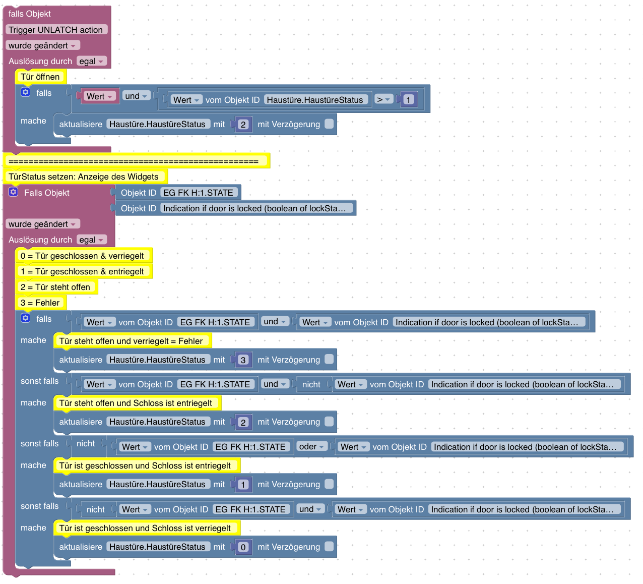

              das Tür-Widget
              Die Konfiguration des MultiWidgets umfasst die vier oben genannten Zustände, deren Werte über den Datenpunkt HaustüreStatus durch die Werte 0, 1, 2, 3 erfasst werden. Zur Verwaltung dieses Datenpunktes wird das nachfolgend dargestellte JavaScript verwendet.
              • Trigger UNLATCH action -> NUKI Datenpunkt zum Öffnen der Tür
              • EG FK H: 1.state -> Homematic Tür-/Fensterkontakt
              • indication if door is loocked -> NUKI Status
              • Haustüre.HaustürStatus -> vom Skript verwalteter Datenpunkt
              c087470c-907f-4e27-8b11-91d8d5b3ef22-image.png a3c6875d-2316-4dea-887a-94e9ea1bf85f-image.png
              das PopUp-Widget

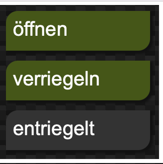

              Die Datenpunkte der Widgets, die als Schaltflächen dienen, öffnen (UNLATCH), verriegeln (LOCK), entriegeln (UNLOCK) im PopUP sind mit den gleichlautenden Datenpunkten in _ACTIONs des NUKI SmartLocks verknüpft. Sie werden mit der Option state (500ms Verweildauer) konfiguriert. Dies bewirkt, dass sie wie Taster wirken, die für 500ms aktiv sind - also ganz so, wie das NUKI es erwartet.
              Die hier vorgeschlagenen Konfigurationen bewirken, dass nur jene Schaltflächen im PopUp aktiv (grüner Hintergrund) dargestellt werden, die eine Aktion auslösen können.
              620fa422-d9dd-43d0-ac1e-087ceab3959b-image.png 3e7f7094-38be-4c73-94e2-44f42a99f71f-image.png e519ccd5-6829-4476-b53e-6ff2f6ae76f5-image.png

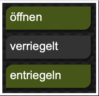

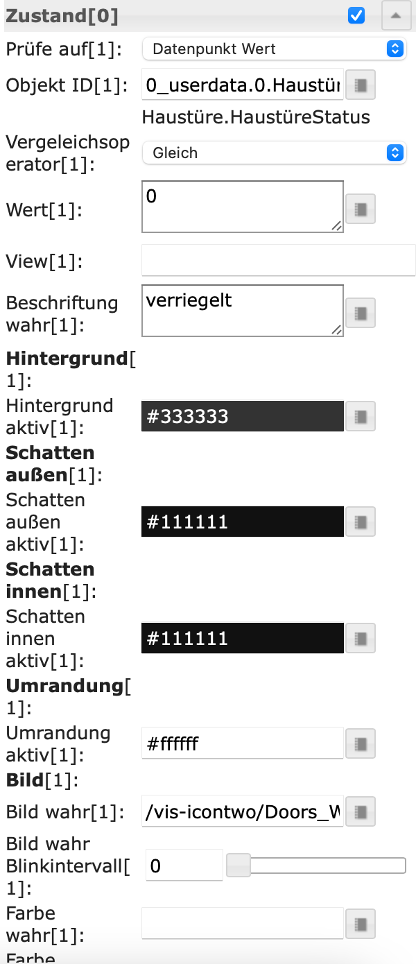

              1. Schaltfläche:
              • beschriftet mit öffnen
              • Hintergrund ist grün bei geschlossener Tür
              1. Schaltfläche:
              • HaustürStatus = 0, 2, 3 : beschriftet mit verriegelt, Hintergrund in schwarz
              • HaustürStatus = 1 : beschriftet mit verriegeln, Hintergrund ist grün
              1. Schaltfläche:
              • Haustürstatus = 1, 2, 3 : beschriftet mit verriegelt, Hintergrund ist schwarz
              • HaustürStatus = 0 : beschriftet mit entriegeln, Hintergrund ist grün
              Hier ist das PopUp als View eingestellt:

                              "nav_view": "Schlafzimmer",
                              "value": "true",
                              "iTextFalse": "verriegelt",
                              "iView1": "HaustürÖffnen",
                              "iTextTrue1": "verriegeln",
