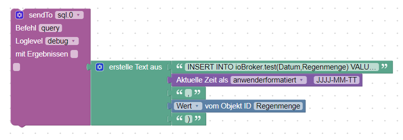

      Ich möchte einen Zeitstempel in eine Datenbank laden. Leider kommt immer nur 0000-00-00 an.
      das ist das Blockly
      und das kommt in die DB

        Du speicherst da einen Text ab, ist deine DB-Spalte auch so definiert? Du wirst später wohl auch Probleme im Excel bekommen, dieses Datum auszuwerten. Speichere den Wert als Objekt ab, dann hast du die Millisekunden ab 1.1.1970 in der DB. Um das dann auch in Excel kompatibel zu haben musst du dann einen Offset hinzuaddieren, da Excel seine Werte als Tage seit 1.1.1900 abspeichert. Kann es dir leider nicht konkreter sagen da mein iobroker noch down ist

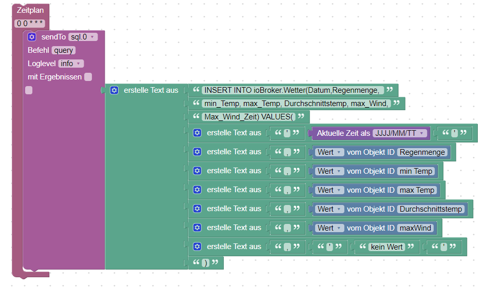

          das mit dem Zeit als Anwenderformat funktioniert. Auch Excel erkennt es als Datum, habe ich gerade getestet. Die Lösung sind Hochkommata vor und nach dem Datum.
          So klappt es:
          Danke an liv-in-sky für die Hilfe.
