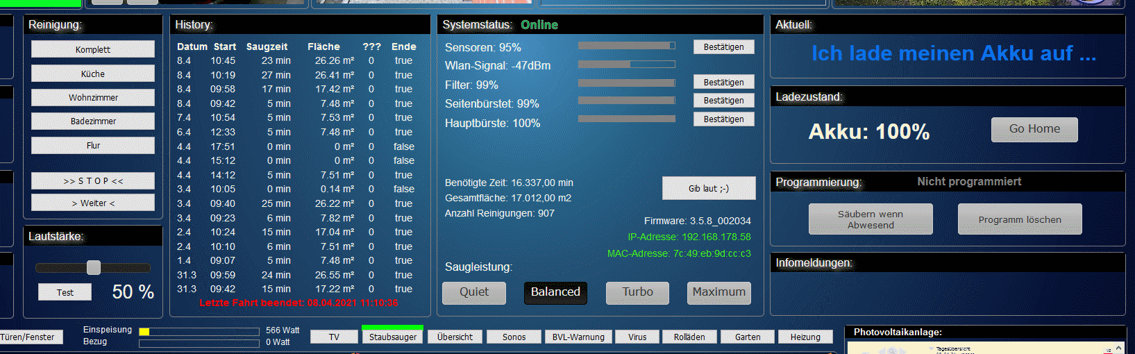

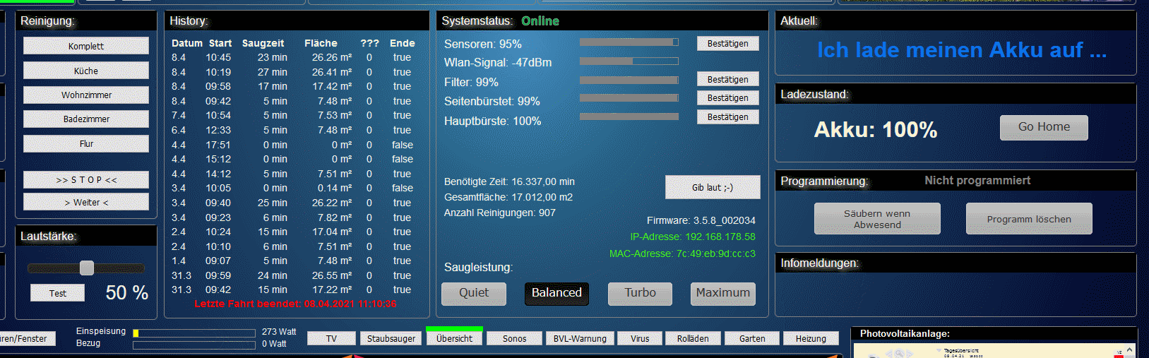

        weil erklären immer doof ist, habe ich euch hier mal ein Bild gemacht 🙂 Hier könnt ihr besser sehen was das Problem ist...
        Normale Funktion:
        Fehlerhafte Funktion:
        Vielleicht hat jemand eine Idee dazu.
        Danke auf jeden Fall ...
