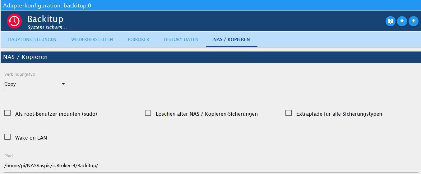

      Konfiguration in Backitup:
      Anmerkung: Die Fehlermeldung bleibt dieselbe auch wenn ich "Als root-Benutzer mounten (sudo)" anklicke.
      Kopieren der Daten von Hand geht einwandfrei.
      Was mache ich falsch ?

              habe jetzt mal "/home/pi/NASRaspis" auf "/home/iobroker/NASRaspis" umgelegt (Eintrag in der /etc/fstab geändert) - keine Verbesserung:
              [DEBUG] [cifs] - Copy iobroker_2021_04_07-21_05_54_backupiobroker.tar.gz...
              [ERROR] [cifs] - Error: EACCES: permission denied, open '/home/iobroker/NASRaspis/ioBroker-4/Backitup/iobroker_2021_04_07-21_05_54_backupiobroker.tar.gz'
              [DEBUG] [cifs] - Copy historyDB_2021_04_07-21_06_13_backupiobroker.tar.gz...
              [ERROR] [cifs] - Error: EACCES: permission denied, open '/home/iobroker/NASRaspis/ioBroker-4/Backitup/historyDB_2021_04_07-21_06_13_backupiobroker.tar.gz'
              [DEBUG] [cifs] - done
              Wenn ich auf der Konsole als User pi "cd /home/iobroker/NASRaspis/iobroker-4/Backitup" eingebe, komme ich in das Directory des NAS und mit "ls" kann ich die Files sehen ...
              komisch, das ist genau wie vorher mit "/home/pi/NASRaspis/..."
              aber schreiben kann ich in dieses Directory nur als root ("sudo") !

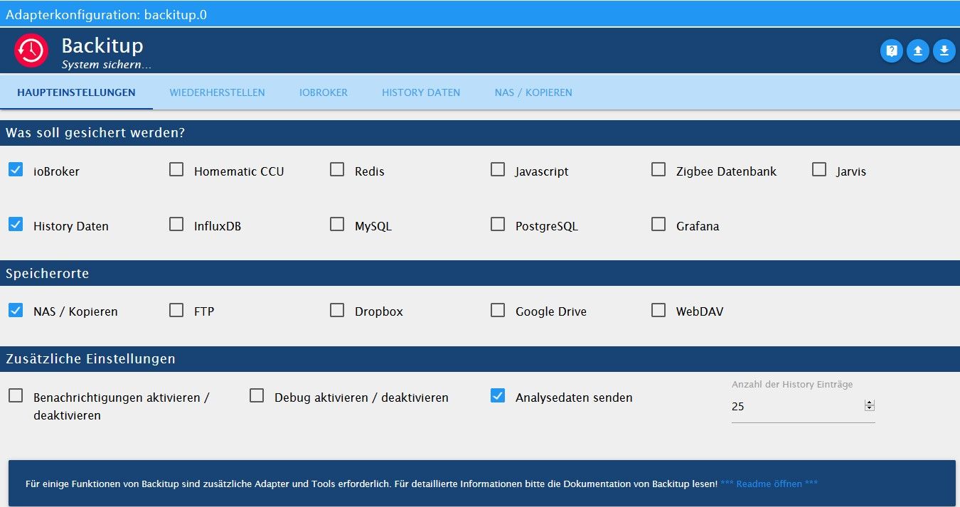

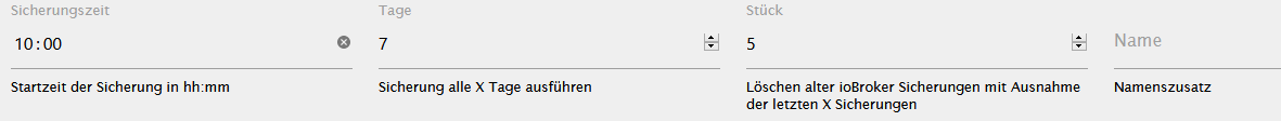

                            hmmm ... habe jetzt ein wenig weiter optimiert und da sind einige Fragen aufgetaucht, deren Antwort ich nicht in der Docu gefunden habe...
                            Wie krieg ich's hin, daß - so wie eingestellt - nur 5 Backups gespeichert werden und alle älteren gelöscht werden ?
                            "[clean] - done" sagt mir doch, daß backitup aufgeräumt hat ... oder ?
                            Ich habe trotzdem 11 backups in der Directory auf dem NAS. Ich dachte doch, daß neben r/w auch das delete - Recht eingeräumt ist ( so hab ich's zumindest auf dem NAS eingestellt).

                            • simatec
                              simatec Developer Most Active @WillyIobrok last edited by
                              @willyiobrok
                              Backups werden nur gelöscht, wenn das Backup automatisch ausgeführt wird. Bei manuellen Backups werden keine Backups gelöscht.
                              Des Weiteren würde ich dir empfehlen jeden Tag ein Backup zu machen
