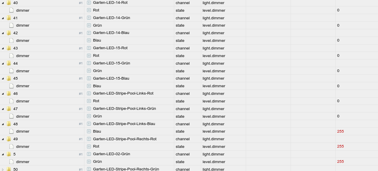

          kleine Beschreibung :
          ich steuere meine Gartenbeleuchtung schon gut 10 Jahre mit einem
          BeagleBoneBlack per DMX und mit einem ArtnetNode von Ulrich Radig.
          Da ich IOBroker hoch interessant finde wollte ich nun umschwenken und meine Beleuchtung portieren.Ich habe zur Zeit 60 Dimmer im Betrieb -
          dimmbare RGB-LED-Spots...
          ...im grossen und ganzen funktioniert der ArtnetAdapter - allerdings gibt es
          Probleme wenn ich auf der Object-Page die Kanalwerte manuell einstellen will.
          Von Kanal 1 - 9 ist alles OK aber ab Kanal 10 werden die Werte sofort
          wieder nach eingabe resettet und unsichtbar.
          ( eingabe 255 enter dann selbsttätig wieder 0 )
          Sie werden aber trotzdem zum ArtnetNode gesendet...
          Das zweite ist die Geschwindigkeit - es hakelt etwas - ist nicht ganz so tragisch aber man merkt bei einem "Blackout" schon eine Zeitverzögerung...
          ...ansonsten Klasse Arbeit ....
          Edit :
          ich habe mal zum besseren Verständnis ein ScreenShot angehangen - die
          Datenpunkte sollten hier alle den Wert 255 anzeigen.
          Die Werte schreibe ich für "BlackOut" mit 0 und "All Lights on" mit 255
          und einer "for-loop" auf die Datenpunkte.
          Wie gesagt werden die Daten zum ArtnetNode geschickt nur nicht als
          Value im Datenpunkt angezeigt.
          Hierbei spielt es auch keine Rolle ob ich den Datenpunkt manuell oder
          mit der "for-loop" beschreibe.
          IOBroker läuft bei mir auf einem RPI4-4GB...
