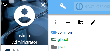

          Kuddel @Ahnungsbefreit last edited by
          @ahnungsbefreit in global sind keine Skripts enthalten:
