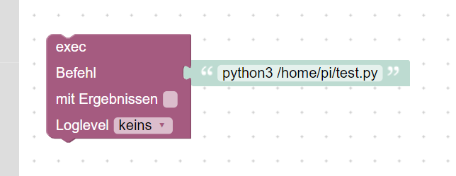

      Liebe Community,
      ich versuche gerade ein Python Skript via Blockly auszuführen. Leider passiert nichts wenn ich das Skript starte. Wenn ich das gleiche Command via SSH/Terminal sende, funktioniert das Skript.
      Kann mir jemand weiterhelfen? Danke euch!
      Hier mein Skript:
      • AlCalzone
        AlCalzone Developer @janhp last edited by
        @janhp Skripte werden als der User iobroker ausgeführt. Stelle sicher, dass das Skript an einem Ort liegt, wo dieser User Zugriff hat. /home/pi wird nicht gehen.

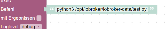

            janhp @janhp last edited by
            @janhp 07b75fa8-9cbf-4987-8df0-dcab7edd4878-image.png folgendes skript funktioniert leider auch nicht
              /closed habe das problem behoben. das python plugin war nicht mit sudo installiert.
