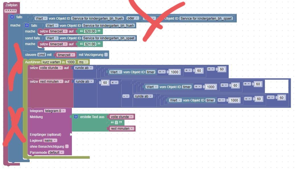

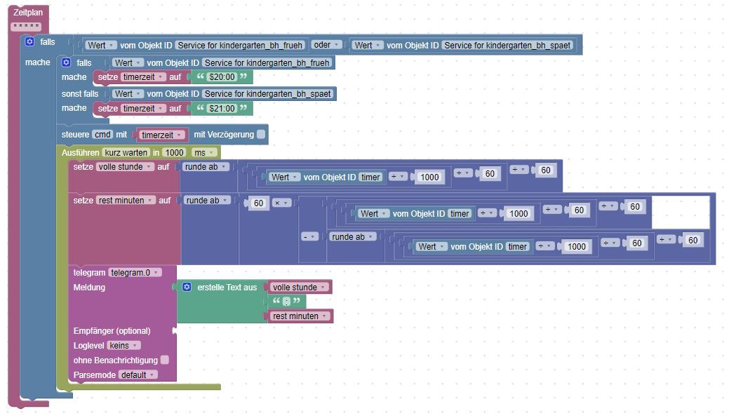

      Warum fragst Du zwei mal die Werte ab ?
      Ich glaube das äußere falls mache braucht es nicht.
      • David G.
        David G. @dslraser last edited by David G.
        @dslraser
        Beim ersten Falls-Block wird geprüft, ob einer der Abholtermine aktiv ist (Kann immer nur einer aktiv sein, wird von einem anderen Skript geregelt).
        Falls nicht, läuft das Skript nicht weiter.
        Im zweiten Falls-Block prüfe ich dann, welche Zeit gesetzt werden soll.
        Ist das mit der Erklärung auch unlogisch wie ich das gemacht hab?
        • dslraser
          dslraser Forum Testing Most Active @David G. last edited by
          @david-g
          Du prüfst ob früh oder spät wahr ist.
          Im zweiten falls prüfst Du nochmal ob früh wahr ist, wenn ja, dann setze die timerzeit auf 20 Uhr
          sonst falls (also wenn das erste nicht zutrifft) prüfst Du nochmal spät, ob spät wahr ist und setzt die timerzeit auf 21 Uhr
          Wenn beides nicht wahr ist passiert nichts.
          Du prüfst also zweimal ob früh wahr ist und auch zweimal ob spät wahr ist.
          • David G.
            @dslraser
            Genau, prüfe 2 mal.
            Aber wenn ich das äußere falls weg nehme, wird doch jedes mal der Datenpunkt vom Adapter neu befüllt der dann los rechnet und die Zeitrechnung unter den beiden falls auch noch durchgeführt oder?
            Ich möchte ja in der Tat nichts machen, wenn beide Zeiten auf false stehen.
            • dslraser
              dslraser Forum Testing Most Active @David G. last edited by dslraser
              @david-g
              dann setze das steuere cmd jeweils in das falls mache unter den setze timerzeit
              kannst ja mal exportieren, dann stecke ich es so um wie ich es meine, wenn Du willst

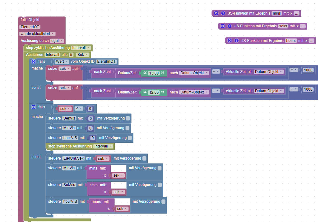

                @dslraser

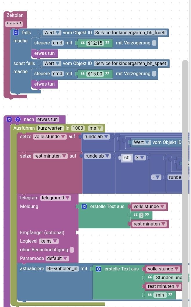

                Muss es schon selber versuchen, man muss es ja lernen.
                Hab es jetzt mal so gemacht.

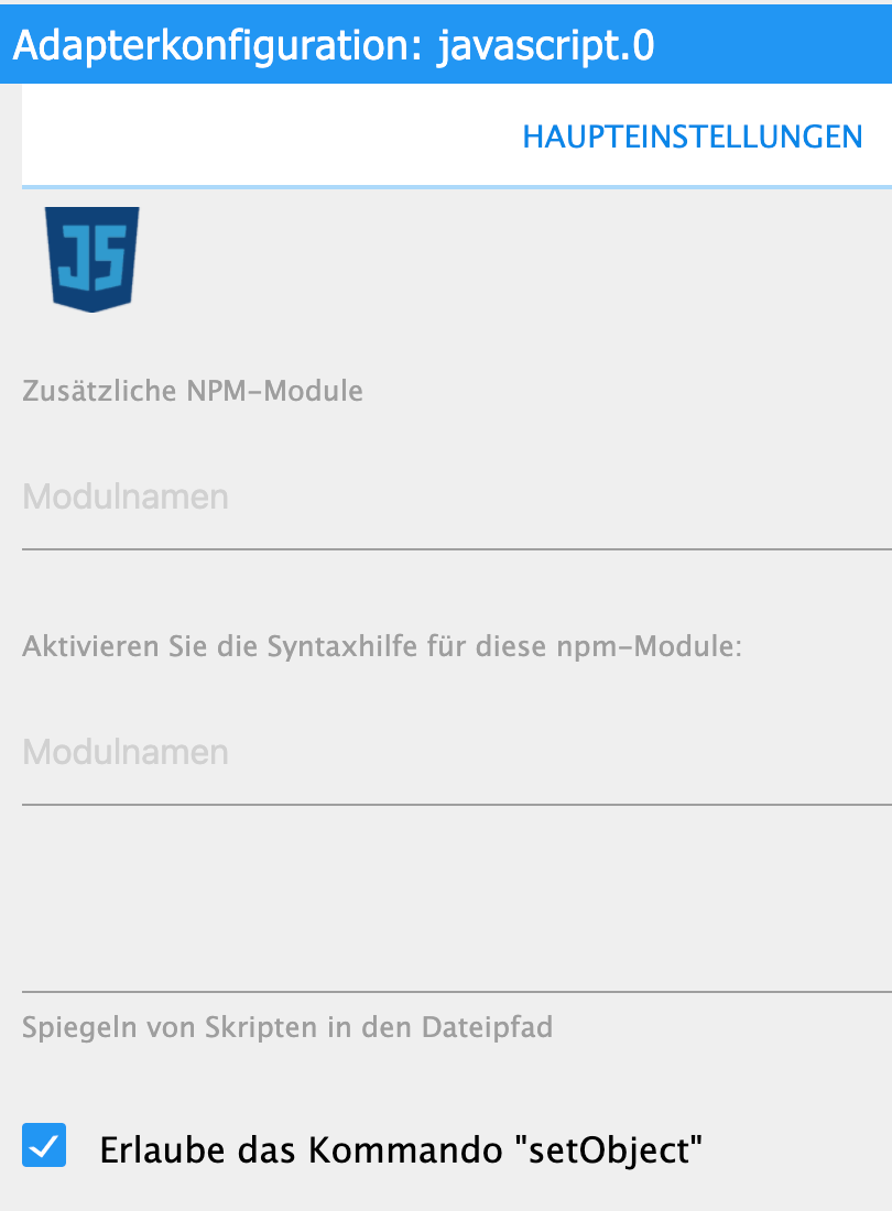

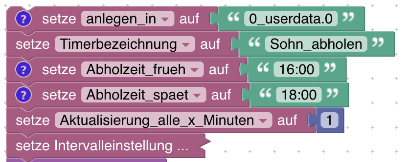

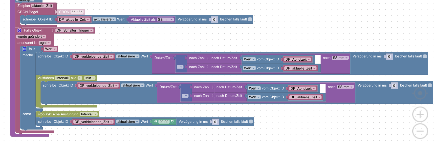

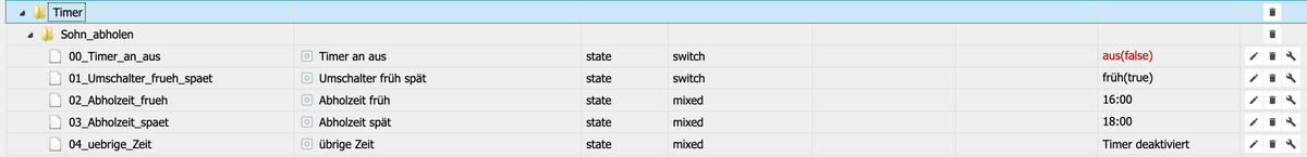

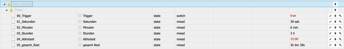

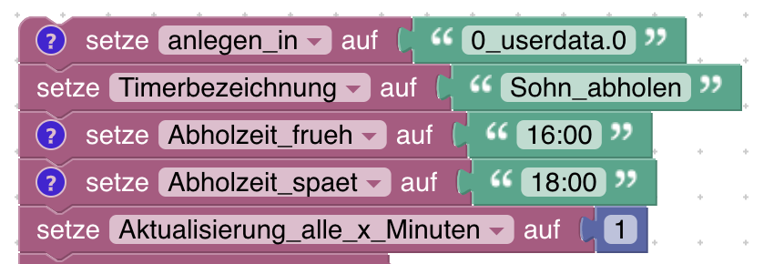

                  ich habe das Blockly für mich nun auch mal "fertig" gemacht. (noch nicht so viel getestet, aber ich denke es funktioniert) Vielleicht willst Du es Dir ja mal anschauen. Zum erstellen der Datenpunkte (macht das Blockly selbst), muß der Haken im Javascript-Adapter drinn sein.
                  Im Blockly selbst muß nur das eingestellt werden.

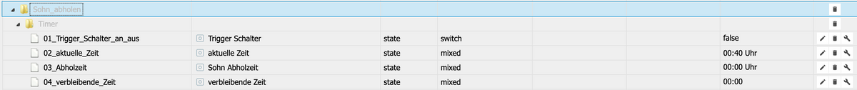

                  In den Datenpunkten sieht es mit den obigen Einstellungen dann so aus

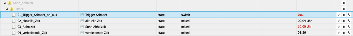

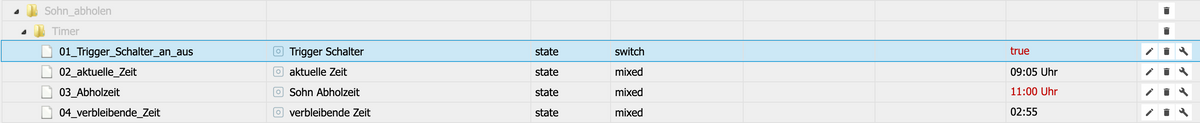

                      Noch einen Hinweis für Dich. Wenn Du das Blockly, oder den Javascript Adapter neu startest, dann werden die Datenpunkte neu geschrieben und Du hast wieder diese eingestellten Werte in den Datenpunkten.

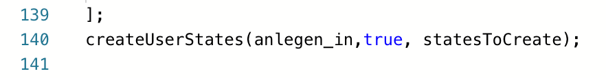

                      Dann scrollst Du runter bis zu diesen Zeilen
                      da überschreibst Du true mit false, dann werden die Datenpunkte nicht neu geschrieben und die Einstellungen in den Datenpunkten bleiben erhalten.

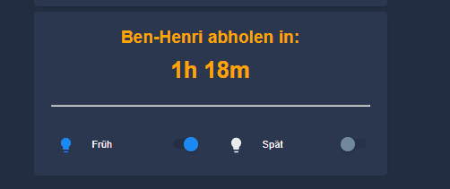

                          Hatte ja versprochen zu zeigen, wie es aussieht.
                          Hab grad nur gesehen, dass ich die Icons mal noch ändern sollte 😛
