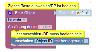

          MCU @pmunz last edited by
          @pmunz

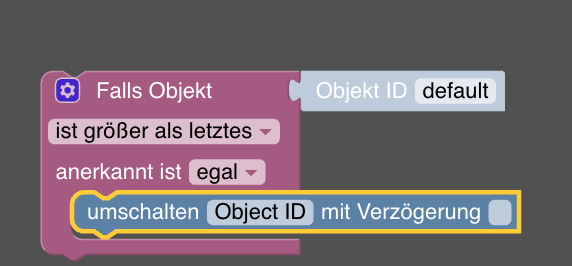

            @mcu sagte in IKEA Tradfri E1812 Taster Blockly Hilfe:
            @pmunz
            Diese Lösung ist nicht gut. Sie funktioniert, hat aber ggf. Randeffekte zur Folge.
            besser:
            A.

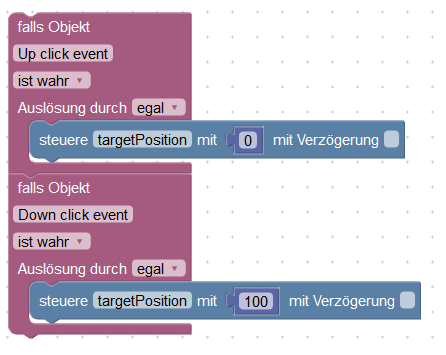

              @pmunz Du brauchst doch nur als Trigger eine Veränderung des Schalters und dann kannst du irgendeine Aktion durchführen.
              Ich hab mehrere Tradfrie 1810 (das sind die runden mit mehreren Tastern) im Einsatz und dann lösen die Skripte einfach bei Tastendruck aus.
              Beispiel: Kurzes Blockly was bei Up-Taste einen Rolladen hochfährt, bei Down-Taste runterfährt, das sollte bei deinem Tradfrie genauso funktionieren.
              NWH 1 Reply Last reply Reply Quote 0

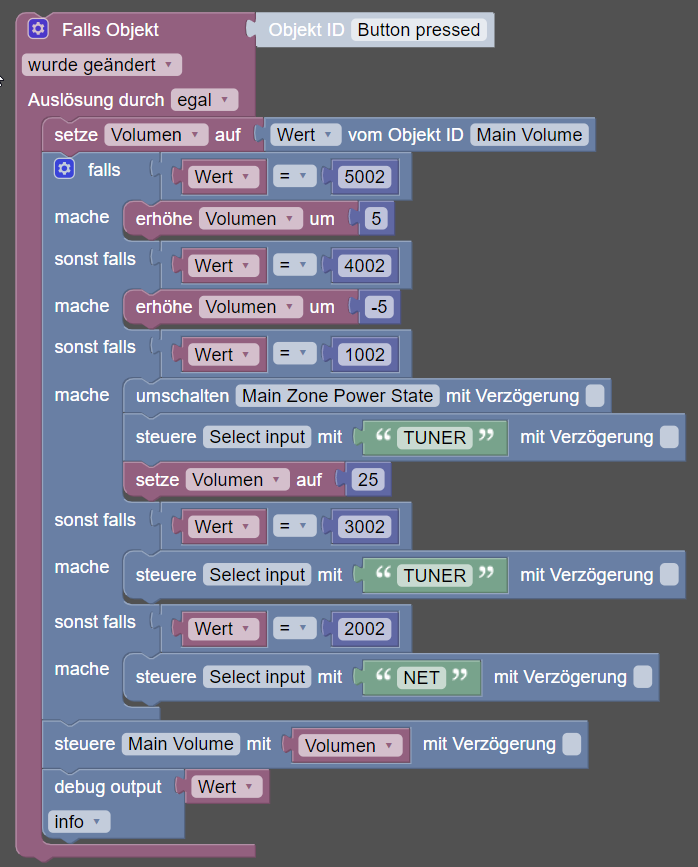

              • NWH
                NWH @amg_666 last edited by
                @amg_666 Also ich mache das so. Da der Taster gibt für jede Taste einen eigen Wert aus.
                Der E1810 hat doch 5 Tasten, oder?
                Ist das der?

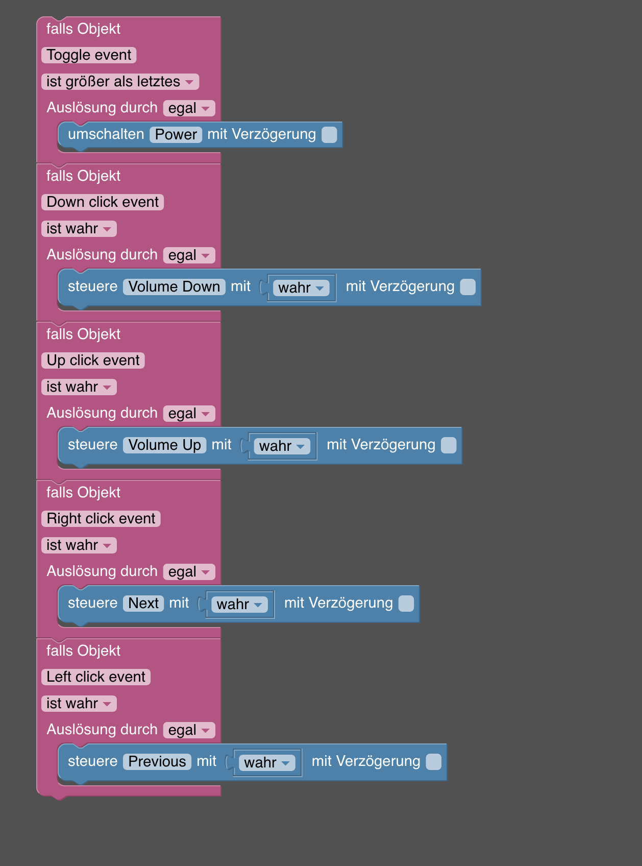

                      pmunz @NWH last edited by pmunz
                      Hallo @ all,
                      Vielen Dank für eure Hilfe, konnte mein kleines Projekt Realisieren und hab es nun so gemacht.
                      Danke!
                      Screenshoot Blockly:
                      Source zum Importieren :
                        <block type="on" id=")D5cxmy`D*J%j#e.VXZ0" x="-738" y="-537">
                          <field name="OID">zigbee.0.bc33acfffed7dbd0.toggle</field>
                          <field name="CONDITION">gt</field>
                            <block type="toggle" id="j70t]#BN.U!o8Cs*.jBk">
                              <field name="OID">frontier_silicon.0.device.power</field>
                            <block type="on" id="v$-@}TXj7dkM8THRM7#7">
                              <field name="OID">zigbee.0.bc33acfffed7dbd0.down_click</field>
                                <block type="control" id="wM?wUdA||g4YH3C$M@7d">
                                  <field name="OID">frontier_silicon.0.audio.control.volumeDown</field>
                                    <block type="logic_boolean" id=",y/-LH?$K{jZZh7LHT5i">
                                <block type="on" id="cE)(gel7:hgQBLjjB0iM">
                                  <field name="OID">zigbee.0.bc33acfffed7dbd0.up_click</field>
                                    <block type="control" id="IeyK*X5#T##l{C?Cz+)n">
                                      <field name="OID">frontier_silicon.0.audio.control.volumeUp</field>
                                        <block type="logic_boolean" id="],~/3CGtY]^6BJMU}c.+">
                                    <block type="on" id="LFC6]]:#P^_ggxQ7)G32">
                                      <field name="OID">zigbee.0.bc33acfffed7dbd0.right_click</field>
                                        <block type="control" id="nm-sfQ.l#0@[acOlDWyd">
                                          <field name="OID">frontier_silicon.0.media.control.next</field>
                                            <block type="logic_boolean" id="08iXRKsL-1T![Ng=ffka">
                                        <block type="on" id="V={+=Vm0U44|P%R[Q95!">
                                          <field name="OID">zigbee.0.bc33acfffed7dbd0.left_click</field>
                                            <block type="control" id="Q]WF~k9FZH1G2hj!ah(S">
                                              <field name="OID">frontier_silicon.0.media.control.previous</field>
                                                <block type="logic_boolean" id="I#.+h:}tXR?3!/e{hW?$">
