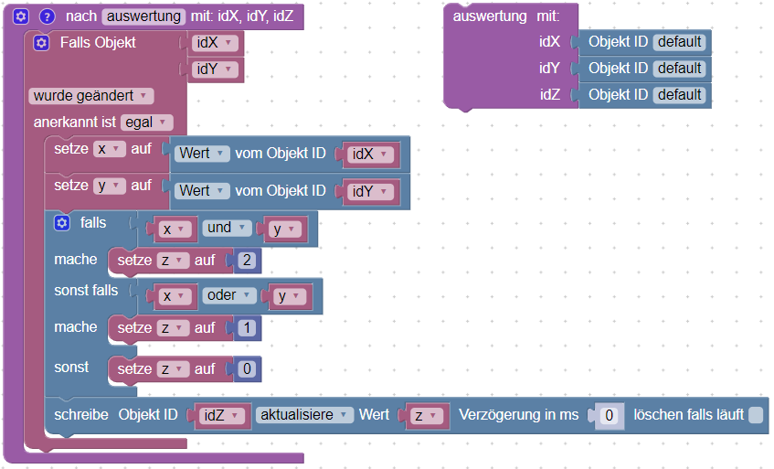

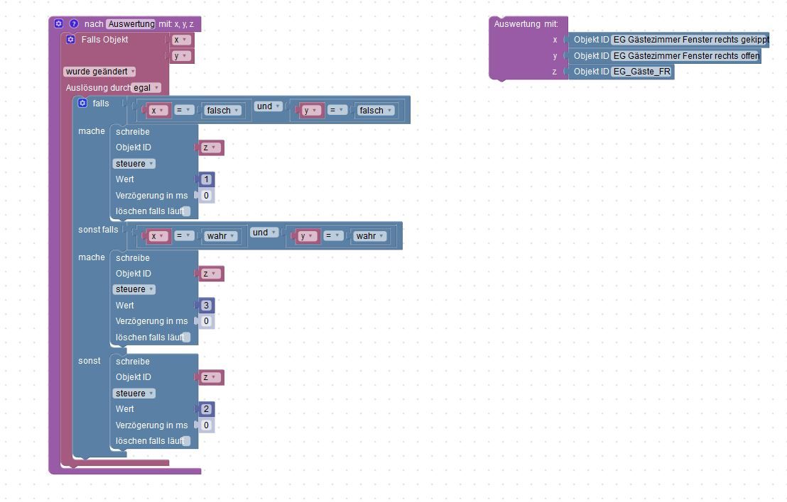

      Ich arbeite zur Zeit an meiner Fensterauswertung. Ich habe 15 Fenster mit 1 oder 2 Flügel. In jedem Fenster habe ich oben und unten einen Magnetschalter eingebaut um zu erfassen ob das Fenster offen(3)/gekippt(2)/geschlossen(1) ist. Jetzt möchte ich diese Bitwerte, die ich aus meiner KNX-Anlage erhalte auswerten. Dabei soll ein Objekt im IO-Broker auf einen Wert von 1-3 gesetzt werden um diesen dann in der Visualisierung zu verarbeiten. Ich möchte dies nicht durch ein Wiged machen.
      Da ich jetzt für jeden Fensterflügel quasi das Skript schreiben muss, war mein Plan mir eine Funktion zu erstellen, die die Auswertung übergreifend erledigt. Diese funktion prüft ob beide Magnetschalter fals sind(geschlossen), beide true(offen) oder einer der beiden True und einer Fals(gekippt) ist. Dann soll dies bei jeder erkannten Bewegung am Fenster angepasst werden. Ich habe ein Skript geschrieben, dass diese Auswertung beherscht und dann die Kontakte durch Variablen ersetzt, um so einfach nur einmal pro Flügel die Variable mit der Objekt-ID zu beschreiben. So weit der Plan. Jedoch scheint die Beschreibung der Variablen nicht zu funktionieren.
      Könnt ihr mir meinen Denkfehler bitte aufzeigen?

            paul53 @HouSeLoVeR last edited by paul53
            @houselover sagte: Könnt ihr mir meinen Denkfehler bitte aufzeigen?
            Du prüfst Datenpunkt-IDs x, y auf falsch bzw. wahr anstelle der Datenpunkt-Werte.
            Wenn mehrere Trigger durch Funktionsaufrufe erzeugt werden sollen:
