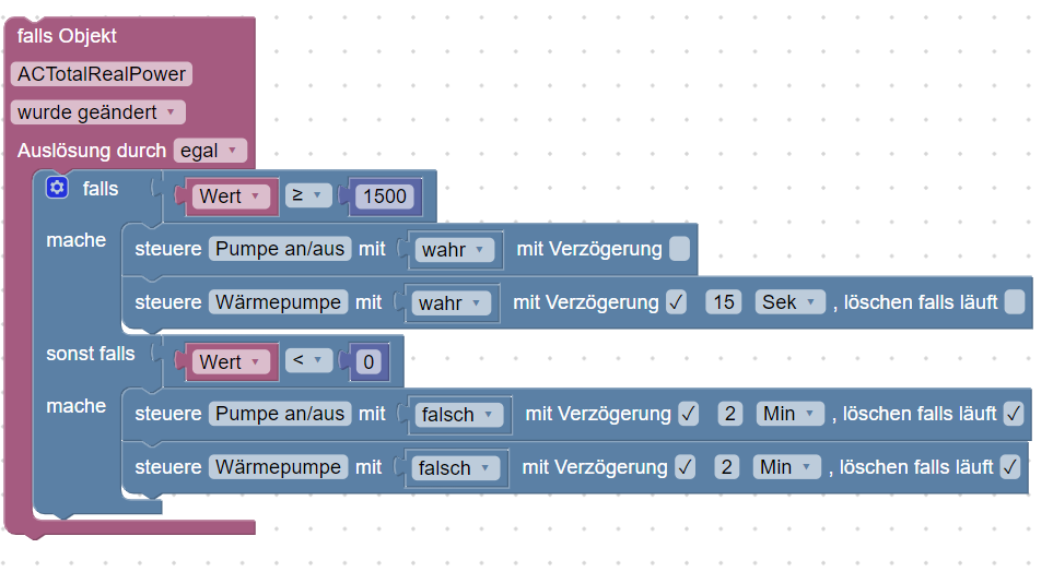

      ich habe ein Problem mit der Steuerung der Wärmepumpe.
      Bei Leistungsüberschuss der PV Anlage (größer 1500W) soll die Poolpumpe, und mit 15 Sek. Verzögerung die Wärmepumoe einschalten. Das läuft mit dem Script audh einwandfrei.
      Wenn der Ertrag dann unter 0 Watt geht, soll die Wärmepumpe und Poolpumpoe wieder ausschalten.
      Das macht sie jedoch nicht. Der Trigger ACTotalRealPower zeigt ggf auch Minuswerte an, sofern ich vonm Energieversorger Strom einspeise.
      Funktioniert kleiner nicht bei Minuszahlen oder wo ist mein Denkfehler.
      Danke für eure Hilfe
      Marco
        paul53 @macduc last edited by
        @macduc
        Es fehlt ein Haken bei "löschen falls läuft".

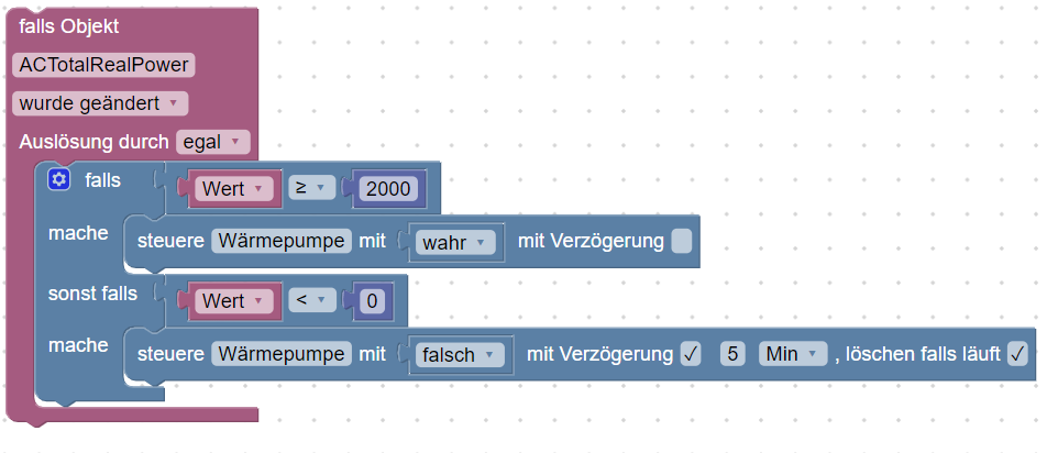

                macduc @paul53 last edited by
                @paul53 Also irgendwie kommt das Skript mit den Timern durcheinander.
                Habe jetzt die Poolpumpe anders geschaltet. Nun wird per Script nur novh die WP geschaltet.
                Das scheint nun zu funktionieren.
                Ich verstehe nur den vorherigen Konflikt nicht.
                Jetzt brauche ich bitte Sonne.
                Marco

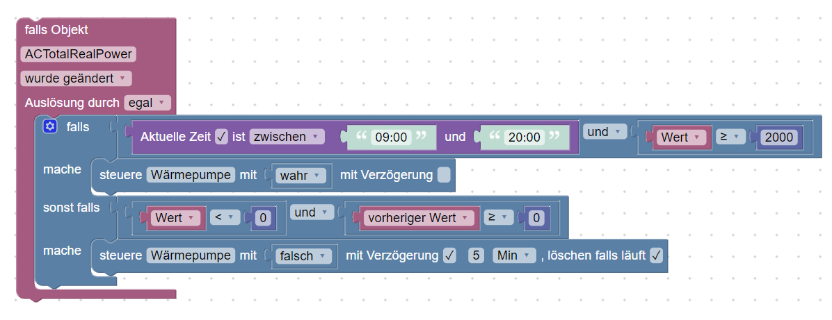

                  macduc @macduc last edited by
                  Die Verzögerung passt noch nicht.
                  Ich möchte erreichen, sofern der Wert der PV Anlage länger als 5 Min unter 0 ist, dass das Relais ausschaltet.
                  Ohne Haken bei "mit Verzögerung" schaltet das Relais einwandfrei.
                  Wie realisiere ich denn die Verzögerung um 5 Min, sofern der Wert kleiner 0 ist?
                    @macduc sagte in Problem mit Pool Wärmepumpensteuerung:
                    Prüfe: Wert < 0 UND vorheriger Wert >= 0.

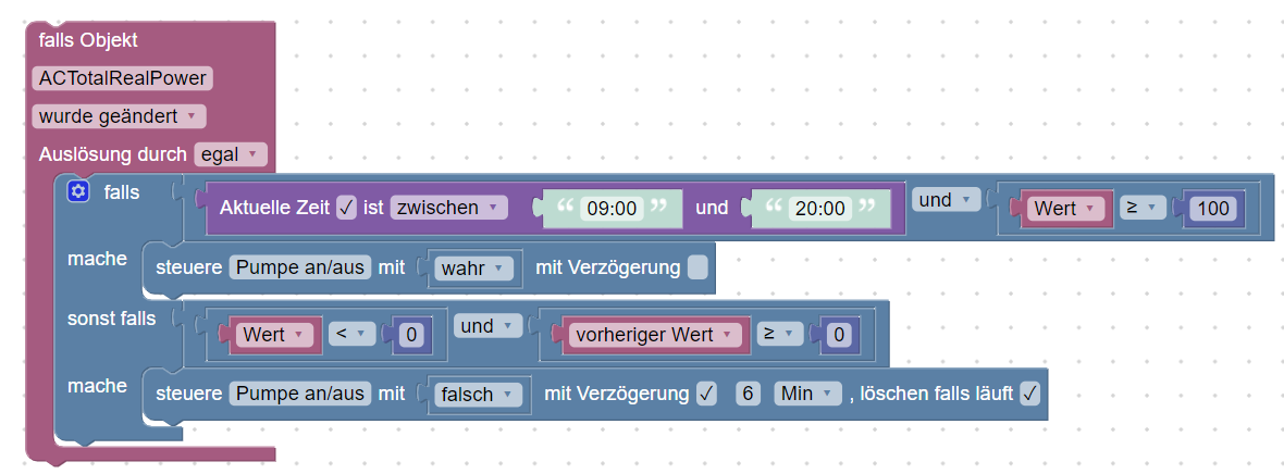

                      @paul53 Ich glaube das war es 🙂
                      Das Blockly sieht jetzt so aus und läuft:
                      Analog dazu habe ich dann die Poolpumpe geschaltet:
                      Vielen Dank für deine Geduld und Hilfe!
