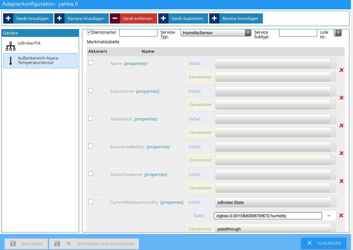

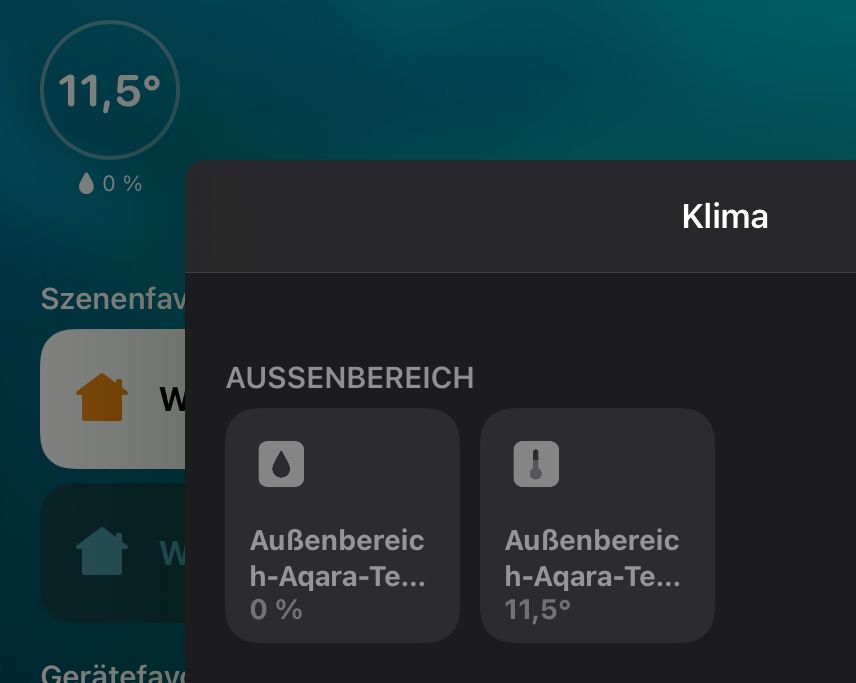

      ich hab den Aqara Temperatursensor in HomeKit, passt. Zweiter Sensor mit Luftfeuchtigkeit ist auch in HomeKit, aber mit 0%.
      Jemand einen Tipp bzw. Hinweis was falsch ist bzw. was ich machen muss?

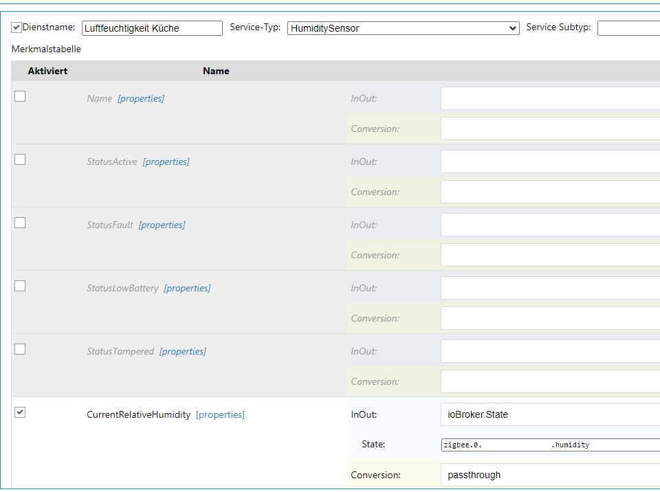

        @alexzi Du machst nicht 2 Sensoren - sondern einen Sensor mit 2 Servicetypen.
        1 mal Temperatur
        1 mal Humidity
        Ansonsten alles in meinen Augen richtig - bis auf den fehlenden Haken am Anfang. 😉
          alexzi @mickym last edited by
          @mickym
          Danke. Das verstehe wer will. Hatte ich schon. Hab aber jetzt nochmal gemacht. Geht.
