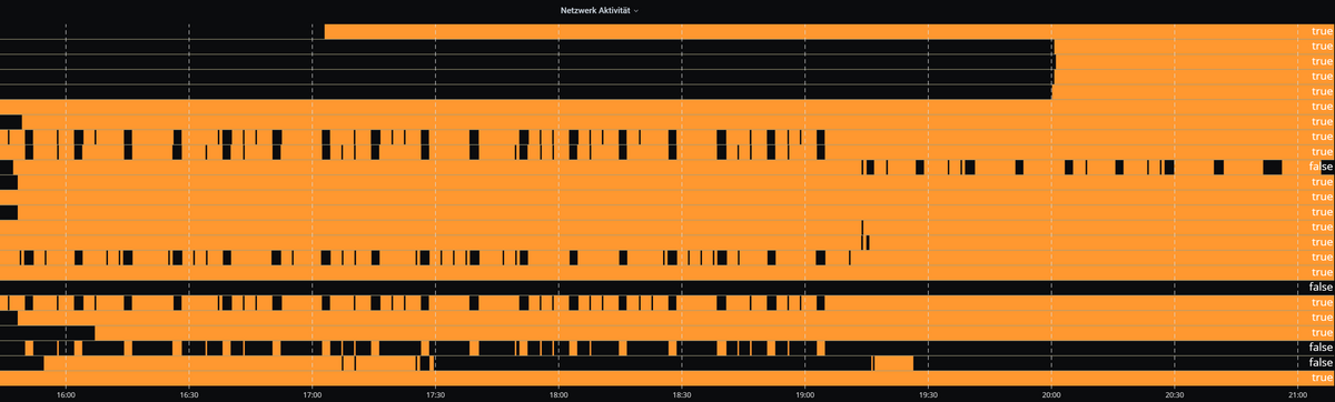

      ich bin zur Anweseheitserkennung vom Ping auf den TR64 Adapter umgestiegen da sich einige Geräte nicht pingen ließen.
      Leider habe ich nun teilweise regelmäßige Verbindungsabbrüche. Ich habe zwei Fritzboxen, davon ist eine der Mesh Master und mit dem Adapter verbunden und die andere der Repeater. Das Pollintervall ist auf 10 s gestellt.
      Hier als Beispiel meine Grafana Auswertung:
      Es tauchen regelmäßig jeweils kurze (einige Sekunden) und etwas längere (ca 2 min) Verbindungspausen auf. Manchmal vebinden sich die Geräte dann auch wieder permanent oder eben andersrum.
      Ich vermute es liegt am Wechsel der Geräte unter den Fritzboxen. Allerdings will ich das nicht so recht glauben da die meisten Geräte einen statischen Standort haben und jeweils deutlich näher an einer der beiden Boxen stehen.
      Kann mir jemand sagen woher das Verhalten kommt und wie ich es abstellen kann?
      So lässt sich der Adapter nur eingeschränkt zur Anwesenheitserkennung nutzen.

        DjNetwork @Rushmed last edited by
        @rushmed
        bei mir war das ganze ähnlich. Leider habe ich es über die PING-Variante auch nicht zum laufen bekommen, weil wohl die Android-Geräte sich auch irgendwann "schlafen" stellen. Trotz sämtlicher Versuche das zu umgehen.
        Ich nutze jetzt für WLAN die Unifi-Geräte, da ich auch Sonos-Lautsprecher nutze und die über die FritzBoxen auch immer abbrüche hatten.
        Die Handys bzw. die Anwesenheiten werden in den Unifi-Geräten über die MAC-Adresse geprüft. Ja, auch hier habe ich mal einen Abbruch, aber das ist ca. 1 mal in der Woche.
        VG Karsten

          afuerhoff Developer @Rushmed last edited by
          @rushmed
          Hallo, das kann immer in einem Netzwerk vorkommen. Auch das schlafenlegen der Handys ist ein Problem. Du könntest mal den Fb-checkpresence Adapter testen. In der Github Testversion 1.1.3 habe ich einen kleinen einfachen Filter eingebaut.
          Der reagiert nur auf den offline Status. Würde mich interessieren, ob das etwas hilft.
            Rushmed Most Active @afuerhoff last edited by
            @afuerhoff sagte in TR64 Anwesenheit regelmäßige Verbindungsunterbrechungen:
            checkpresence
            Ok, ich check deinen Adapter mal.
            @rushmed
            Komischerweise passiert das beim TR64 aber beim Ping Adapter nicht.
