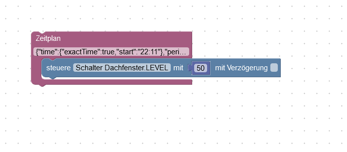

      Jedoch bereits bei diesem simplen Blockly, wo meines Erachtens das System das Eintragen der Zahl übernehmen müsste, passiert gar nichts:

        Nimm mal einen einfachen cron Baustein.
        Zum Testen kannst Du auch mal nur den steuere Baustein aus dem Trigger rausziehen und das Blockly starten.

          @dslraser danke, daran hat's gelegen. Wenn ich über cron gehe funktioniert es.
