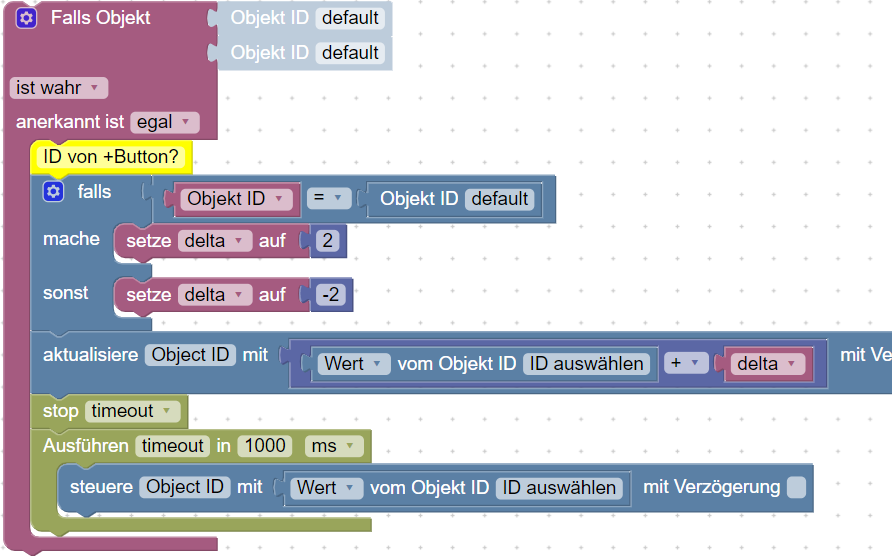

      Hallo liebe Gemeinde, Hallo @paul53,
      ich stehe vor einem für mich unlösbarem Problem, da ich leider nicht mal den Ansatz einer Idee in Blockly habe und im Forum den Wald vor lauter Bäumen nicht sehe 😖 .
      Ich möchte gerne mit zwei "Button", einem für "+" und einem für "-", den Wert eines Objektes um einen definierten Wert erhöhen bzw. senken und dieser soll dann nach Ablauf einer festgelegten Zeit in einen anderen Datenpunkt geschrieben werden. Innerhalb der definierten Zeit soll jede Betätigung eines der beiden "Button" für einen Abbruch des Timeouts sorgen, also sofern einer der "Button" immer wieder betätigt werden soll der Wert hoch oder runter gezählt werden.
      Erstellt habe ich bereits die Button für "+" und "-" und den Datenpunkt in dem das Ergebnis der Button gespeichert werden soll, unter "0_userdata.0.*".
        paul53 @MichMein last edited by paul53
        @michmein sagte: nach Ablauf einer festgelegten Zeit in einen anderen Datenpunkt geschrieben werden.
        Vorschlag:
        MichMein 1 Reply Last reply Reply Quote 1
        • MichMein
          MichMein @paul53 last edited by
          Guten Morgen @paul53,
          ich habe Deinen Vorschlag soeben mal umgesetzt und das Ganze funktioniert wie gewünscht.
          Vielen vielen Dank und ein schönes Wochenende!
