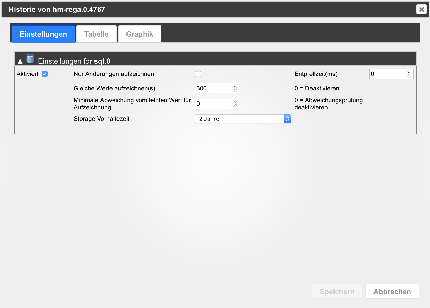

      Mit dem SQL Adapter habe ich aber so meine Schwierigkeiten. Ich möchte für zwei Systemvariablen der Homematic auch Werte aufzeichnen wenn diese sich nicht ändern. Dies benötige ich um auch ohne Änderung noch sinnvolle Diagramme erzeugen zu können mit Flot.
      Hier meine Einstellungen in dem jeweiligen Objekt:
      Leider erhalte ich trotzdem häufiger als in dem 300 Sekunden Rhythmus eintrage in der Datenbank. An der Aktualisierung der Systemvariable liegt es nicht. Hier gibt es im Homematic WEBUI keine Aktualisierung zu den entsprechenden Zeitpunkten.
      Vielleicht habe ich auch nur was falsch verstanden. Wenn jemand einen Tipp hat, bin ich dankbar dafür!

            @darkbrain85:
            Ich verstehe aber nicht warum diese öfter als in dem eingestellten 300 Sekunden Rhythmus `
            Hast du das wirklich auf 300 Sekunden (=5 Minuten) eingestellt?
            Standard ist 30 Sekunden:
            http://www.iobroker.net/?page_id=2825&lang=de
            Wenn doch bei dir 300 drin steht, benutzt du irgendwo die virtuelle Taste 50?
            Rainer
            • apollon77
              apollon77 last edited by
              Wenn Du trotz gleicher Werte diese nur alle 300s im History haben willst dann musst Du noch das "Nur Änderungen aufzeichnen" anklicken, wenn die sonst nämlich häufiger gesetzt werden kommt der 300s Check nie zum Tragen.
              Systemvariablen der CCU werden vom Rega-Adapter immer in den im hm-rega-Adapter gesetzten Abständen gepollt. Damit kommt immer ein neuer Wert rein auch wenn der sich nicht geändert hat. So tickt das Systemvariablem Zeug leider 🙂

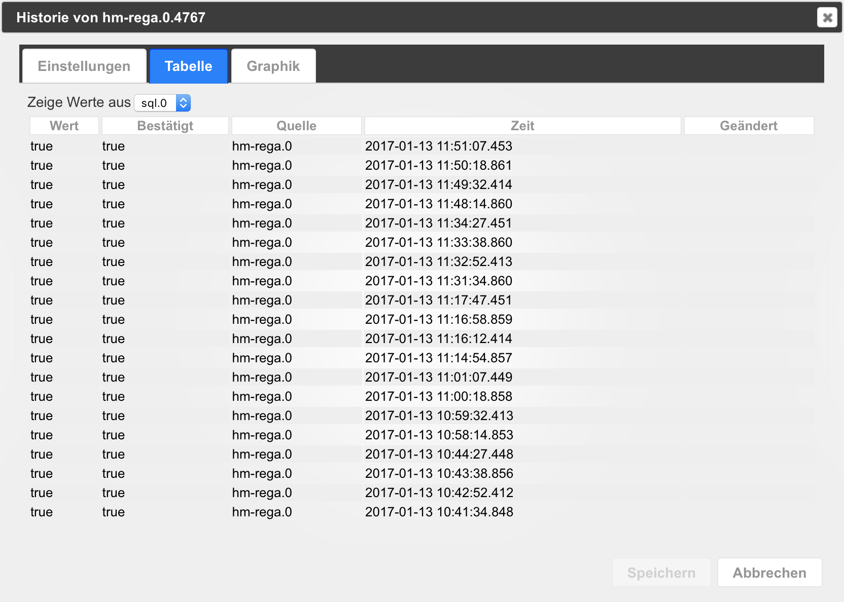

                    Tja, Haken bei "Nur Änderungen aufzeichnen" ist gesetzt und "Gleiche Werte aufzeichnen(s)" auf 300 Sekunden eingestellt. Trotzdem wird in kürzeren Abständen der Wert geschrieben.
                    true true hm-rega.0 2017-01-13 13:21:34.874
                    true true hm-rega.0 2017-01-13 13:20:33.516
                    true true hm-rega.0 2017-01-13 13:19:46.437
                    true true hm-rega.0 2017-01-13 13:19:27.475
                    true true hm-rega.0 2017-01-13 13:18:38.875
                    true true hm-rega.0 2017-01-13 13:17:52.434
                    Ich habe das Gefühl das ich irgendwas übersehe.

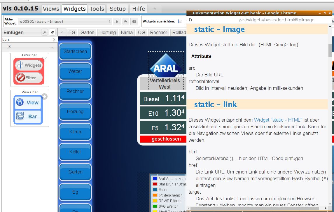

                                        @moebius:
                                        Es müsste die Doku einfach direkt in der Weboberfläche verlinkt sein. `
                                        Auf der admin Seite ist es zumeist so. Dort gibt es ganz rechts jeweils ein Fragezeichen mit link zu github.
                                        Wo sollen sonst noch überall Links eingebaut werden?
                                        In jedem Widget?
                                        Im Vis editor gibt es so etwas bereits zu vielen Widgets.
