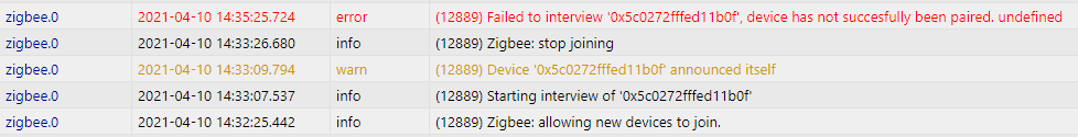

      ich hab den CC2652P hier aus dem Forum. Funktioniert soweit prima. Zum Testen hab ich einen Trädfri Shortcut Button und von Aqara einen Temperatursensor und einen Türsensor verbunden. Jetzt hab ich noch einen Trädfri Bewegungsmelder da liegen. Aus dem Trädfri Hub habe ich ihn entfernt und versuche ihn jetzt mit dem CC2652P zu koppeln.
      Ist starte das Pairing im Zigbee-Adapter, drücke beim BWM den Kopplungsknopf 4x, nach ein paar Sekunden erscheint Starting interview...., wieder ein paar Sekunden später Device...announced himself. Nach den 60 Sekunden taucht aber kein Gerät auf. Den BWM halte ich die ganze Zeit ganz nah an den Stick.
      Any ideas? Weiß gerade nicht was ich falsch mache.

        @alexzi Der BWM ist batterie betrieben. Den musst du während des Pairing Vorgangs "wach" halten. Am einfachsten geht das dadurch das du den Knopf so alle 3 bis 4 Sekunden nochmal drückst, dann sollte es gehen.
        Ansonsten gilt: Weiter probieren. Das Problem ist das der BWM etwas lange braucht um seine Daten zu senden.

          hat wie folgt funktioniert:
          • pairing starten
          • 4x Button drücken
          • warten bis Starting interview und device announced himself kommt
          • danach ca alle 10 Sekunden einmal den Button drücken
            alle anderen Varianten mit kürzeren Abständen den Knopf drücken oder hell/dunkel drücken haben nicht funktioniert.

            @alexzi und vor allen Stelle die Pairing-Zeit hoch auf 120 oder 180 Sekunden.
            Das dauert manchmal ziemlich. Bei steht es auf 120 Sekunden und manchmal reichen auch die nicht aus
