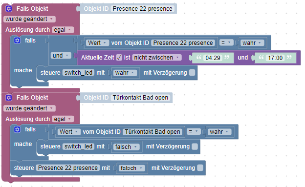

      das ist das Skript von unserem Badlicht Ledstreifen. Es soll beim betreten durch einen Bewegungsmelder ausgelöst werden und beim verlassen durch einen Türkontakt ausgeschaltet werden. Das funktioniert auch eigentlich ganz gut.
      Nur leider geht das Licht kurz nach dem verlassen wieder an. Ich weiß nicht wo der Fehler liegt.
      J paul53 2 Replies Last reply Reply Quote 0
        Jan1 @lustig29 last edited by
        @lustig29
        Das ist etwas ungeschickt gelöst, Da Du ein PD des BWM über das Script änderst. Was ist, wen der BWM das Schließen der Tür erfasst? Genau, das Licht geht wieder an 😉
        Erst mal das ganz =wahr raus, weil unnötig (Grundfunktion des FALLS Block, dann würde ich das Licht einfach etwas verzögert ausschalten und den und den BWM DP gar nicht manuell ändern, da der eh wieder auf FALSE springt, wenn keine Bewegung erkannt wird.

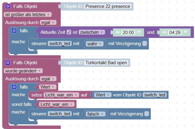

          paul53 @lustig29 last edited by paul53
          @lustig29 sagte: Es soll beim betreten durch einen Bewegungsmelder ausgelöst werden und beim verlassen durch einen Türkontakt ausgeschaltet werden.
          Damit während des Schließens der Tür der BWM nicht dazwischen funkt, sollte das Licht besser erst bei "Tür geschlossen" ausgeschaltet werden; aber nur dann, wenn es beim Öffnen der Tür eingeschaltet war. Vorschlag:

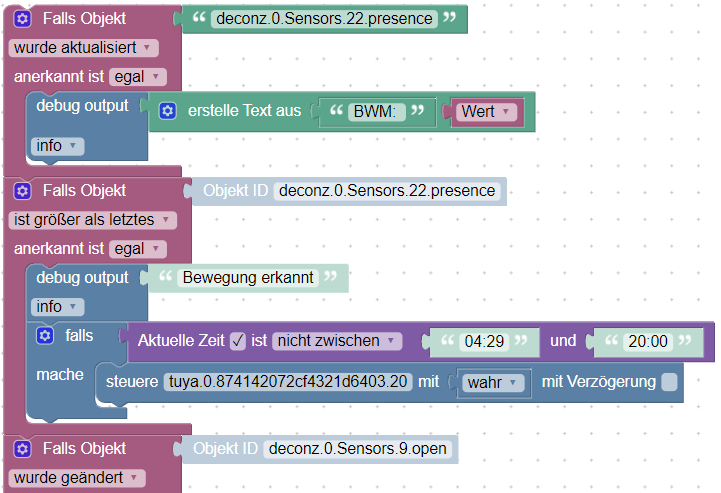

            lustig29 @paul53 last edited by
            Hab es jetzt so gemacht, aber das Badlicht bleibt aus. Habe ich einen Fehler gemacht?
              @lustig29 sagte: das Badlicht bleibt aus.
              Der obere Trigger, der das Licht einschaltet, macht das gleiche wie Dein BWM-Trigger: Bei Wechsel von falsch nach wahr sollte zwischen 20:00 Uhr und 4:29 Uhr das Licht eingeschaltet werden.
                @paul53 Was muss ich ändern damit es funktioniert?

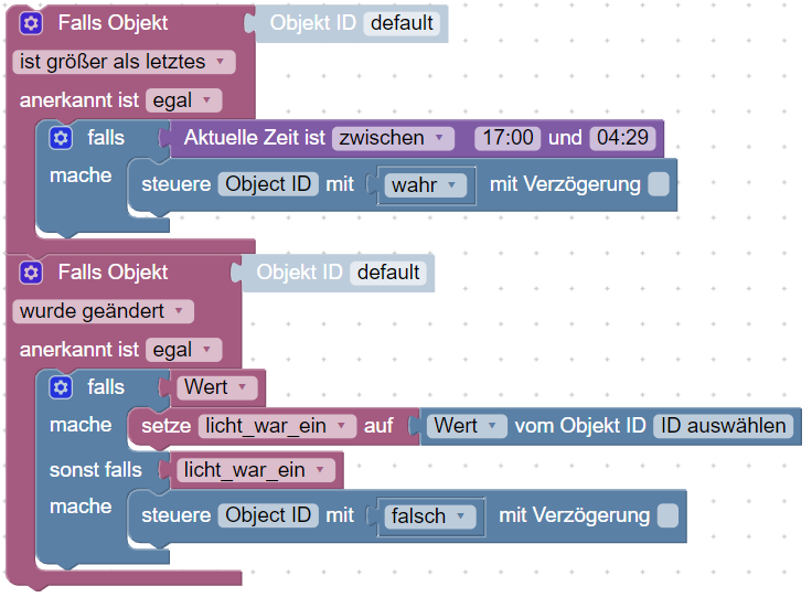

                  MCU @lustig29 last edited by
                  @lustig29
                  paul53 L 2 Replies Last reply Reply Quote 0
                    paul53 @MCU last edited by
                    @mcu
                      lustig29 @MCU last edited by
                      @mcu Habe ich gemacht, geht aber leider immer noch nicht

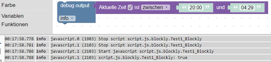

                        @lustig29 sagte: geht aber leider immer noch nicht
                        Poste bitte den erzeugten Javascript-Code ohne die letzte Zeile in Code tags.
