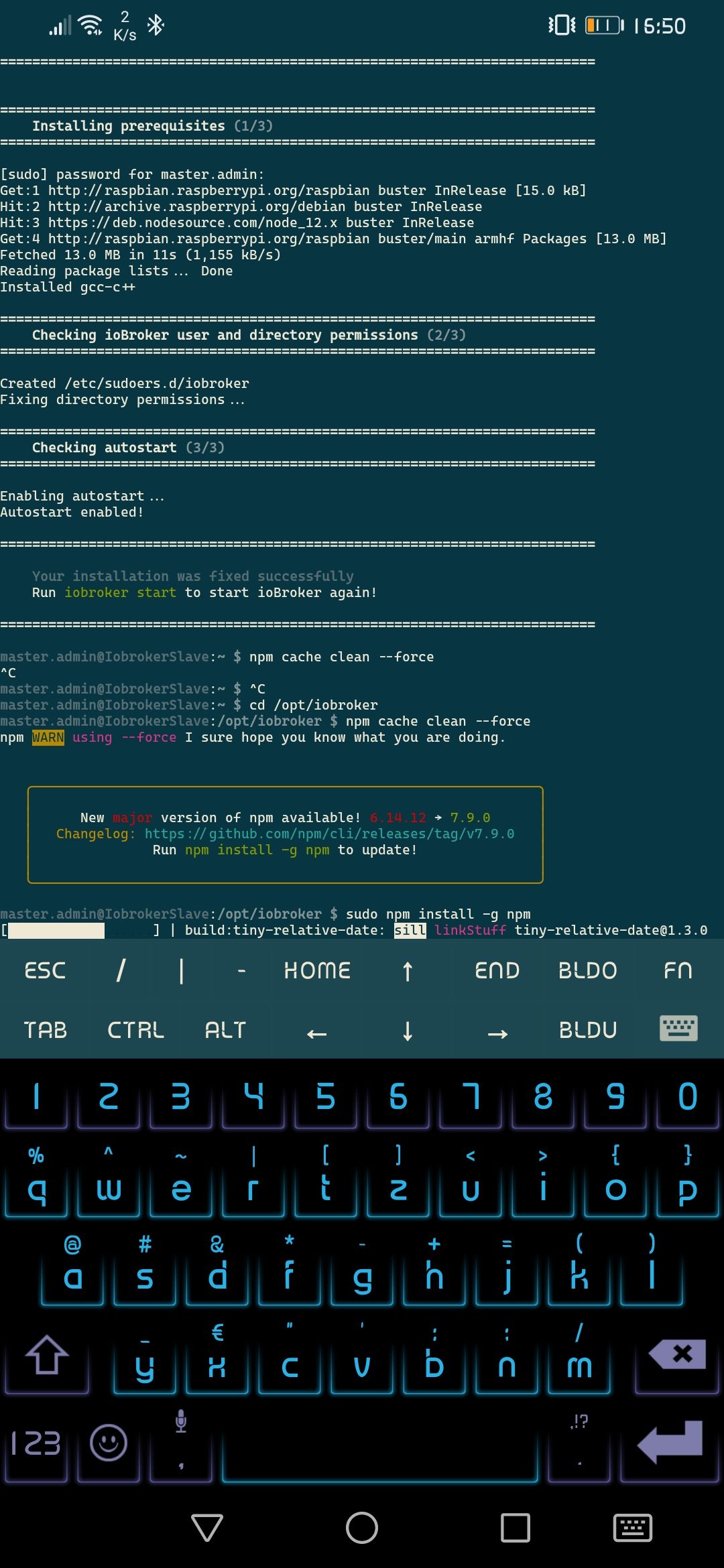

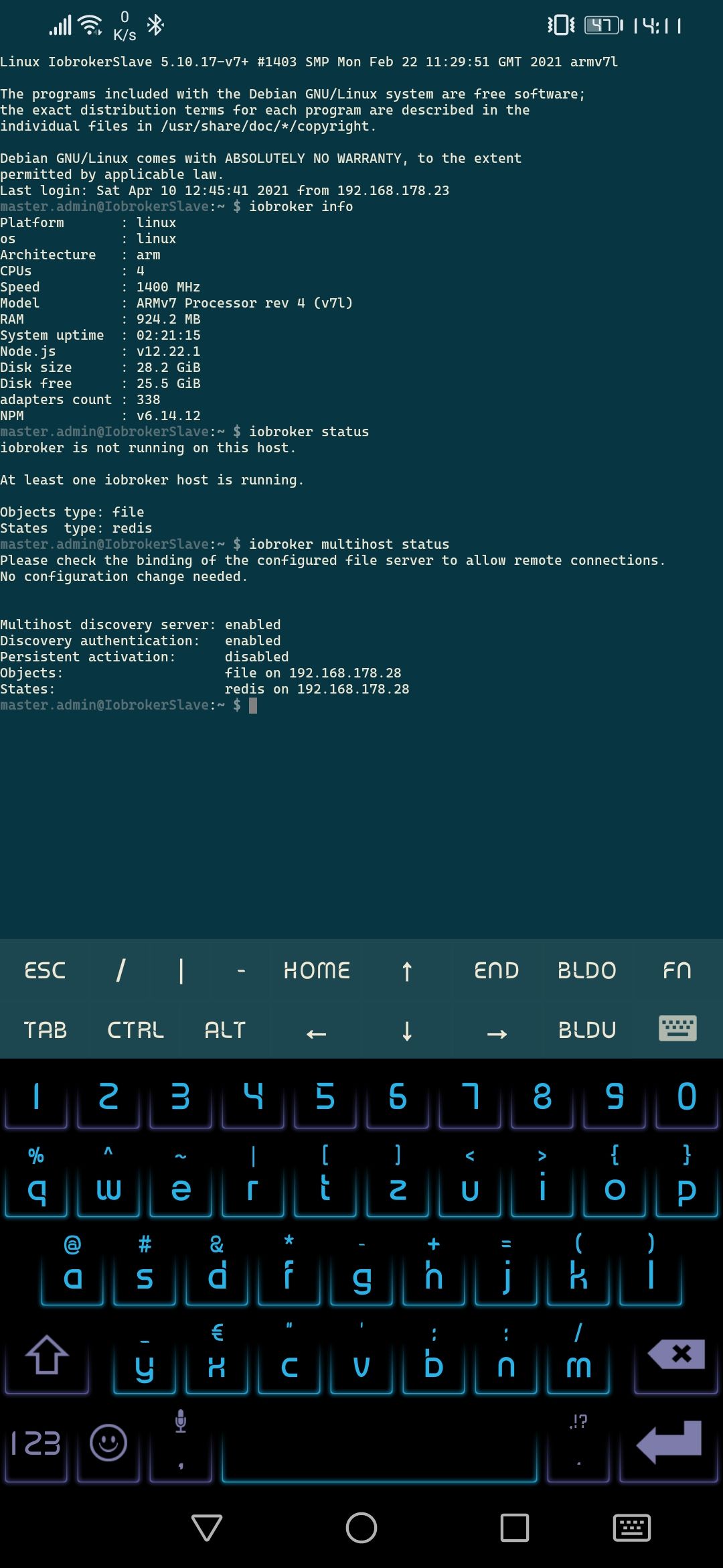

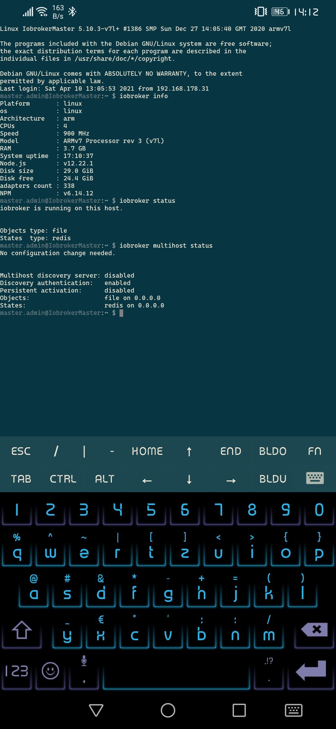

      Die Systeme :
      Screenshot_20210410_141122_com.sonelli.juicessh.jpg Screenshot_20210410_141244_com.sonelli.juicessh.jpg

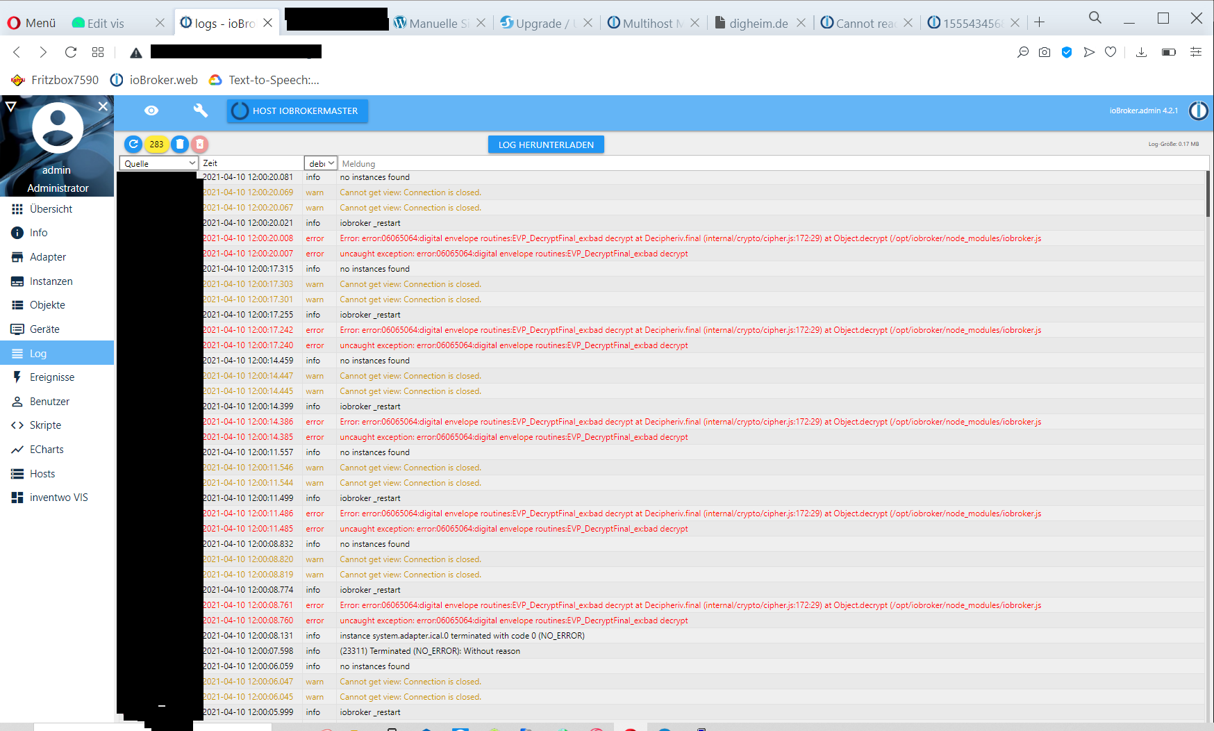

      Der error
      Ich habe gängige Lösungsansätze schon versucht ohne Erfolg der slave bekommt keine stabile Verbindung.

            log aus dem admin die errors der adapter hangen mit der fehlenden multihost verbindung zusammen.

            2021-04-09 23:50:01.677 - error: web.0 (1170) States database error: read ECONNRESET
            2021-04-09 23:50:01.723 - error: asuswrt.0 (971) States database error: read ECONNRESET
            2021-04-09 23:50:01.705 - error: admin.0 (1014) States database error: read ECONNRESET
            2021-04-09 23:50:01.732 - error: echarts.0 (985) States database error: read ECONNRESET
            2021-04-09 23:50:01.704 - error: host.IobrokerMaster States database error: read ECONNRESET
            2021-04-09 23:50:01.713 - error: upnp.0 (995) States database error: read ECONNRESET
            2021-04-09 23:50:01.716 - error: tr-064.0 (1084) States database error: read ECONNRESET
            2021-04-09 23:50:01.727 - error: vis-inventwo.0 (1120) States database error: read ECONNRESET
            2021-04-09 23:50:06.696 - info: lgtv.0 (992) Objects database successfully reconnected

            Mr. Qi 1 Reply Last reply Reply Quote 0
            • Mr. Qi
              Mr. Qi @Mr. Qi last edited by
              @wendy2702
              so oben war der Log auszug aus dem Admin vom Master
              nach kurzem überlegen bin ich endlich auch mal drauf gekommen mir mal das log vom Slave anzuschauen ich bin noch nicht zur Auswertung gekommen vielleicht bis du schneller.
              Hier ist das Gegenstück vom Slave und interesant was der so ausspuckt?!

                Wo hast du ein Backup eingespielt damit es wieder ging?
                Ist der Ping zwischen Master und Slave stabil?
                was kommt bei Master und Slave bei
                iobroker status
                Mal auf dem Slave das ausgeführt:
                iobroker setup custom
                Und geschaut ob da alles richtig ist.

                  @wendy2702
                  siehe oben die ersten bild sind aus der console mit dem Status der multihost system anzumerken ist das meine stats auf redist laufen das ist aber so gewollt ich habe den redis server konfiguriert und das bind via 0.0.0.0 in die config eingetragen das lief bislang so. Das war mein erster Gedanke das das Update hier etwas gelöscht hat dem war aber nicht so ich habe dann an dieser Stelle das binding noch mal nachvollzogen und keinen erfolg gehabt.

                          jetzt habe ich mich mal mit der fix und dem npm cach befasst:
                          Iobroker stop
                          Iobroker fix
                          npm cache clean - - force
                          (hier ist aufgefallen das ich bei npm noch nicht uptodate war eigendlich war ich der meinung vollständig uptodate zusein. Ich war noch auf npm 6.14.12)
                          npm install -g npm (7.9. 0)
                          Und das ganze noch mal von vorn.
                          Zum Abschluss :
                          Iobroker update
                          Iobroker upgrade
                          Iobroker rebuild self
                          Ich hab es singer weiß auf beiden system ausgeführt ohne erfolg der fehler bleibt.
                          Thomas Braun wendy2702 2 Replies Last reply Reply Quote 0

                            Nein, bitte NICHT manuell global auf npm@7 updaten. Das funktioniert mit vielen Adaptern noch nicht richtig.

                              OH OK der Text bei npm cach war so eindeutig das ich dachte es wäre rel. Dan wieder zurück auf npm 6.14.12?
                              UPS ja im link steht es ja releases/tag oder ander dayli XD das könnte man wirklich offensichtlicher machen.
                              an so einem info text wird dan wieder gespart.

                                      2021-04-09 20:14:23.780 - warn: javascript.0 (1070) at Object. (script.js.meineSkripte.VIS.Temperatur.TempKorri:8:37)
                                      2021-04-09 20:14:23.781 - warn: javascript.0 (1070) at Object.callback (/opt/iobroker/node_modules/iobroker.javascript/lib/sandbox.js:1075:38)
                                      2021-04-09 20:14:23.781 - warn: javascript.0 (1070) at Object.stateChange (/opt/iobroker/node_modules/iobroker.javascript/main.js:502:29)
                                      2021-04-09 20:14:23.782 - warn: javascript.0 (1070) at Immediate._onImmediate (/opt/iobroker/node_modules/iobroker.js-controller/lib/adapter.js:5555:41)
                                      2021-04-09 20:14:23.782 - warn: javascript.0 (1070) at processImmediate (internal/timers.js:461:21)
                                      2021-04-09 20:14:24.063 - info: web.0 (1170) ==>Connected system.user.admin from ::ffff:192.168.178.190
                                      2021-04-09 20:14:25.154 - info: web.0 (1170) ==>Connected system.user.admin from ::ffff:192.168.178.190
                                      2021-04-09 20:14:25.211 - info: tado.0 (1071) Initialisation finished, connected to Tado Cloud service refreshing every : 15 seconds
                                      2021-04-09 20:14:30.715 - warn: host.IobrokerMaster "system.host.IobrokerSlave" is offline
                                      2021-04-09 20:14:44.076 - info: alexa2.0 (1171) Subscribing to states...
                                      2021-04-09 20:14:44.081 - info: alexa2.0 (1171) Deleting the following states: ["Echo-Devices.G0W19D04019407VG.Alarm","Echo-Devices.G0W19D04019407VG.Timer","Echo-Devices.G0W19D04019407VG.Alarm.New","Echo-Devices.G0W19D04019407VG.Timer.triggered"]
                                      2021-04-09 20:15:50.053 - info: web.0 (1170) <==Disconnect system.user.admin from ::ffff:192.168.178.190 vis.0
                                      2021-04-09 20:15:50.067 - info: web.0 (1170) <==Disconnect system.user.admin from ::ffff:192.168.178.190 vis.0
                                      2021-04-09 20:17:51.443 - info: tado.0 (1071) Temperature changed for room : 8 in home : 526573 to API with : 23
                                      2021-04-09 20:17:55.527 - info: tado.0 (1071) Overlay cleared for room : 8 in home : 526573
                                      2021-04-09 20:18:02.670 - info: tado.0 (1071) Temperature changed for room : 1 in home : 526573 to API with : 23
                                      2021-04-09 20:21:09.792 - error: host.IobrokerMaster-Server Cannot save backup file /opt/iobroker/iobroker-data/objects.json.bak: ENOENT: no such file or directory, rename '/opt/iobroker/iobroker-data/objects.json' -> '/opt/iobroker/iobroker-data/objects.json.bak'
                                      2021-04-09 20:24:37.063 - info: host.IobrokerMaster Multihost discovery server stopped after 15 minutes, because only temporarily activated
                                      2021-04-09 20:30:00.083 - info: host.IobrokerMaster instance system.adapter.ical.0 started with pid 1888
                                      2021-04-09 20:30:02.133 - info: ical.0 (1888) starting. Version 1.7.4 in /opt/iobroker/node_modules/iobroker.ical, node: v12.20.1, js-controller: 3.2.16
                                      2021-04-09 20:30:02.515 - info: ical.0 (1888) processing URL: Müll https://calendar.google.com/calendar/ical/s4ui58n39mbeq04597iktdkar8%40group.calendar.google.com/private-f698ad83a3b8024b21ec878526820fa0/basic.ics
                                      2021-04-09 20:30:07.604 - info: ical.0 (1888) Terminated (NO_ERROR): Without reason
                                      2021-04-09 20:30:08.129 - info: host.IobrokerMaster instance system.adapter.ical.0 terminated with code 0 (NO_ERROR)
                                      2021-04-09 20:44:39.006 - info: tado.0 (1071) Temperature changed for room : 5 in home : 526573 to API with : 23
                                      2021-04-09 21:00:00.032 - info: tado.0 (1071) Scheduled restart.
                                      2021-04-09 21:00:00.036 - info: tado.0 (1071) cleaned everything up...
                                      2021-04-09 21:00:00.042 - info: tado.0 (1071) terminating
                                      2021-04-09 21:00:00.048 - info: tado.0 (1071) Terminated (START_IMMEDIATELY_AFTER_STOP): Without reason
                                      2021-04-09 21:00:00.101 - info: host.IobrokerMaster instance system.adapter.ical.0 started with pid 2041
                                      2021-04-09 21:00:00.684 - info: host.IobrokerMaster instance system.adapter.tado.0 scheduled normal terminated and will be restarted on schedule.
                                      2021-04-09 21:00:00.685 - info: host.IobrokerMaster Restart adapter system.adapter.tado.0 because enabled
                                      2021-04-09 21:00:01.713 - info: host.IobrokerMaster instance system.adapter.tado.0 started with pid 2052
                                      2021-04-09 21:00:02.206 - info: ical.0 (2041) starting. Version 1.7.4 in /opt/iobroker/node_modules/iobroker.ical, node: v12.20.1, js-controller: 3.2.16
                                      2021-04-09 21:00:02.574 - info: ical.0 (2041) processing URL: Müll https://calendar.google.com/calendar/ical/s4ui58n39mbeq04597iktdkar8%40group.calendar.google.com/private-f698ad83a3b8024b21ec878526820fa0/basic.ics
                                      2021-04-09 21:00:03.635 - info: tado.0 (2052) starting. Version 0.2.5 in /opt/iobroker/node_modules/iobroker.tado, node: v12.20.1, js-controller: 3.2.16
                                      2021-04-09 21:00:04.312 - info: tado.0 (2052) Connected to Tado cloud, initialyzing ...
                                      2021-04-09 21:00:07.676 - info: ical.0 (2041) Terminated (NO_ERROR): Without reason
                                      2021-04-09 21:00:08.203 - info: host.IobrokerMaster instance system.adapter.ical.0 terminated with code 0 (NO_ERROR)
                                      2021-04-09 21:00:10.671 - info: tado.0 (2052) Initialisation finished, connected to Tado Cloud service refreshing every : 15 seconds
                                      2021-04-09 21:06:53.760 - info: web.0 (1170) <==Disconnect system.user.admin from ::ffff:192.168.178.23 vis.0
                                      2021-04-09 21:20:00.034 - info: tado.0 (2052) Scheduled restart.
                                      2021-04-09 21:20:00.041 - info: tado.0 (2052) cleaned everything up...
                                      2021-04-09 21:20:00.045 - info: tado.0 (2052) terminating
                                      2021-04-09 21:20:00.049 - info: tado.0 (2052) Terminated (START_IMMEDIATELY_AFTER_STOP): Without reason
                                      2021-04-09 21:20:00.648 - info: host.IobrokerMaster instance system.adapter.tado.0 scheduled normal terminated and will be restarted on schedule.
                                      2021-04-09 21:20:00.653 - info: host.IobrokerMaster Restart adapter system.adapter.tado.0 because enabled
                                      2021-04-09 21:20:01.717 - info: host.IobrokerMaster instance system.adapter.tado.0 started with pid 2154
                                      2021-04-09 21:20:03.592 - info: tado.0 (2154) starting. Version 0.2.5 in /opt/iobroker/node_modules/iobroker.tado, node: v12.20.1, js-controller: 3.2.16
                                      2021-04-09 21:20:04.236 - info: tado.0 (2154) Connected to Tado cloud, initialyzing ...
                                      2021-04-09 21:20:10.219 - info: tado.0 (2154) Initialisation finished, connected to Tado Cloud service refreshing every : 15 seconds
                                      2021-04-09 21:30:00.044 - info: host.IobrokerMaster instance system.adapter.ical.0 started with pid 2211
                                      2021-04-09 21:30:02.214 - info: ical.0 (2211) starting. Version 1.7.4 in /opt/iobroker/node_modules/iobroker.ical, node: v12.20.1, js-controller: 3.2.16
                                      2021-04-09 21:30:02.587 - info: ical.0 (2211) processing URL: Müll https://calendar.google.com/calendar/ical/s4ui58n39mbeq04597iktdkar8%40group.calendar.google.com/private-f698ad83a3b8024b21ec878526820fa0/basic.ics
                                      2021-04-09 21:30:07.683 - info: ical.0 (2211) Terminated (NO_ERROR): Without reason
                                      2021-04-09 21:30:08.234 - info: host.IobrokerMaster instance system.adapter.ical.0 terminated with code 0 (NO_ERROR)
                                      2021-04-09 21:40:00.037 - info: tado.0 (2154) Scheduled restart.
                                      2021-04-09 21:40:00.045 - info: tado.0 (2154) cleaned everything up...
                                      2021-04-09 21:40:00.051 - info: tado.0 (2154) terminating
                                      2021-04-09 21:40:00.055 - info: tado.0 (2154) Terminated (START_IMMEDIATELY_AFTER_STOP): Without reason
                                      2021-04-09 21:40:00.926 - info: host.IobrokerMaster instance system.adapter.tado.0 scheduled normal terminated and will be restarted on schedule.
                                      2021-04-09 21:40:00.930 - info: host.IobrokerMaster Restart adapter system.adapter.tado.0 because enabled
                                      2021-04-09 21:40:01.989 - info: host.IobrokerMaster instance system.adapter.tado.0 started with pid 2357
                                      2021-04-09 21:40:03.743 - info: tado.0 (2357) starting. Version 0.2.5 in /opt/iobroker/node_modules/iobroker.tado, node: v12.20.1, js-controller: 3.2.16
                                      2021-04-09 21:40:04.328 - info: tado.0 (2357) Connected to Tado cloud, initialyzing ...
                                      2021-04-09 21:40:10.237 - info: tado.0 (2357) Initialisation finished, connected to Tado Cloud service refreshing every : 15 seconds
                                      2021-04-09 21:48:21.492 - info: web.0 (1170) ==>Connected system.user.admin from ::ffff:192.168.178.23
                                      2021-04-09 21:48:43.697 - info: tado.0 (2357) Overlay cleared for room : 1 in home : 526573
                                      2021-04-09 21:59:36.091 - info: tado.0 (2357) Overlay cleared for room : 5 in home : 526573
                                      2021-04-09 22:00:00.046 - info: host.IobrokerMaster instance system.adapter.ical.0 started with pid 2474
                                      2021-04-09 22:00:02.741 - info: ical.0 (2474) starting. Version 1.7.4 in /opt/iobroker/node_modules/iobroker.ical, node: v12.20.1, js-controller: 3.2.16
                                      2021-04-09 22:00:03.089 - info: ical.0 (2474) processing URL: Müll https://calendar.google.com/calendar/ical/s4ui58n39mbeq04597iktdkar8%40group.calendar.google.com/private-f698ad83a3b8024b21ec878526820fa0/basic.ics
                                      2021-04-09 22:00:08.181 - info: ical.0 (2474) Terminated (NO_ERROR): Without reason
                                      2021-04-09 22:00:08.705 - info: host.IobrokerMaster instance system.adapter.ical.0 terminated with code 0 (NO_ERROR)
                                      2021-04-09 22:30:00.044 - info: host.IobrokerMaster instance system.adapter.ical.0 started with pid 2683
                                      2021-04-09 22:30:02.058 - info: ical.0 (2683) starting. Version 1.7.4 in /opt/iobroker/node_modules/iobroker.ical, node: v12.20.1, js-controller: 3.2.16
                                      2021-04-09 22:30:02.279 - info: ical.0 (2683) processing URL: Müll https://calendar.google.com/calendar/ical/s4ui58n39mbeq04597iktdkar8%40group.calendar.google.com/private-f698ad83a3b8024b21ec878526820fa0/basic.ics
                                      2021-04-09 22:30:02.295 - error: trashschedule.0 (1109) no events found in iCal instance - check configuration and restart adapter
                                      2021-04-09 22:30:07.301 - info: ical.0 (2683) Terminated (NO_ERROR): Without reason
                                      2021-04-09 22:30:07.853 - info: host.IobrokerMaster instance system.adapter.ical.0 terminated with code 0 (NO_ERROR)
                                      2021-04-09 23:00:00.135 - info: host.IobrokerMaster instance system.adapter.ical.0 started with pid 2813
                                      2021-04-09 23:00:02.178 - info: ical.0 (2813) starting. Version 1.7.4 in /opt/iobroker/node_modules/iobroker.ical, node: v12.20.1, js-controller: 3.2.16
                                      2021-04-09 23:00:02.516 - info: ical.0 (2813) processing URL: Müll https://calendar.google.com/calendar/ical/s4ui58n39mbeq04597iktdkar8%40group.calendar.google.com/private-f698ad83a3b8024b21ec878526820fa0/basic.ics
                                      2021-04-09 23:00:07.605 - info: ical.0 (2813) Terminated (NO_ERROR): Without reason
                                      2021-04-09 23:00:08.155 - info: host.IobrokerMaster instance system.adapter.ical.0 terminated with code 0 (NO_ERROR)
                                      2021-04-09 23:30:00.226 - info: host.IobrokerMaster instance system.adapter.ical.0 started with pid 3033
                                      2021-04-09 23:30:02.241 - info: ical.0 (3033) starting. Version 1.7.4 in /opt/iobroker/node_modules/iobroker.ical, node: v12.20.1, js-controller: 3.2.16
                                      2021-04-09 23:30:02.590 - info: ical.0 (3033) processing URL: Müll https://calendar.google.com/calendar/ical/s4ui58n39mbeq04597iktdkar8%40group.calendar.google.com/private-f698ad83a3b8024b21ec878526820fa0/basic.ics
                                      2021-04-09 23:30:07.679 - info: ical.0 (3033) Terminated (NO_ERROR): Without reason
                                      2021-04-09 23:30:08.231 - info: host.IobrokerMaster instance system.adapter.ical.0 terminated with code 0 (NO_ERROR)
                                      2021-04-09 23:46:19.669 - info: web.0 (1170) ==>Connected system.user.admin from ::ffff:192.168.178.190
                                      2021-04-09 23:46:21.987 - info: web.0 (1170) ==>Connected system.user.admin from ::ffff:192.168.178.190
                                      2021-04-09 23:46:22.585 - warn: host.IobrokerMaster "system.host.IobrokerSlave" is offline
                                      2021-04-09 23:50:01.672 - error: tr-064.1 (1085) States database error: read ECONNRESET
                                      2021-04-09 23:50:01.684 - error: lgtv.0 (992) States database error: read ECONNRESET
                                      2021-04-09 23:50:01.686 - error: fritzdect.0 (1045) States database error: read ECONNRESET
                                      2021-04-09 23:50:01.689 - error: alexa2.0 (1171) States database error: read ECONNRESET
                                      2021-04-09 23:50:01.693 - error: trashschedule.0 (1109) States database error: read ECONNRESET
                                      2021-04-09 23:50:01.699 - error: history.0 (1052) States database error: read ECONNRESET
                                      2021-04-09 23:50:01.670 - error: info.0 (1053) States database error: read ECONNRESET
                                      2021-04-09 23:50:01.694 - error: tr-064.2 (1086) States database error: read ECONNRESET
                                      2021-04-09 23:50:01.678 - error: backitup.0 (978) States database error: read ECONNRESET
                                      2021-04-09 23:50:01.714 - error: javascript.0 (1070) States database error: read ECONNRESET
                                      2021-04-09 23:50:06.697 - info: fritzdect.0 (1045) Objects database successfully reconnected
                                      2021-04-09 23:50:06.714 - info: trashschedule.0 (1109) Objects database successfully reconnected
                                      2021-04-09 23:50:06.733 - info: asuswrt.0 (971) Objects database successfully reconnected
                                      2021-04-09 23:50:06.744 - info: tr-064.2 (1086) Objects database successfully reconnected
                                      2021-04-09 23:50:06.751 - info: web.0 (1170) Objects database successfully reconnected
                                      2021-04-09 23:50:06.744 - info: vis-inventwo.0 (1120) Objects database successfully reconnected
                                      2021-04-09 23:50:06.751 - info: history.0 (1052) Objects database successfully reconnected
                                      2021-04-09 23:50:06.751 - info: echarts.0 (985) Objects database successfully reconnected
                                      2021-04-09 23:50:06.758 - info: alexa2.0 (1171) Objects database successfully reconnected
                                      2021-04-09 23:50:06.773 - info: javascript.0 (1070) Objects database successfully reconnected
                                      2021-04-09 23:50:06.775 - info: info.0 (1053) Objects database successfully reconnected
                                      2021-04-09 23:50:06.727 - info: backitup.0 (978) Objects database successfully reconnected
                                      2021-04-09 23:50:06.781 - info: tr-064.1 (1085) Objects database successfully reconnected
                                      2021-04-09 23:50:06.787 - info: upnp.0 (995) Objects database successfully reconnected
                                      2021-04-09 23:50:06.794 - info: admin.0 (1014) Objects database successfully reconnected
                                      2021-04-09 23:50:06.802 - info: host.IobrokerMaster Objects database successfully reconnected
                                      2021-04-09 23:50:06.790 - info: tr-064.0 (1084) Objects database successfully reconnected
                                      2021-04-09 23:54:45.811 - info: backitup.0 (978) cleaned everything up...
                                      2021-04-09 23:54:45.810 - info: fritzdect.0 (1045) cleaned everything up...
                                      2021-04-09 23:54:45.819 - info: vis-inventwo.0 (1120) cleaned everything up...
                                      2021-04-09 23:54:45.825 - info: vis-inventwo.0 (1120) Terminated (START_IMMEDIATELY_AFTER_STOP): Without reason
                                      2021-04-09 23:54:45.815 - info: fritzdect.0 (1045) Terminated (START_IMMEDIATELY_AFTER_STOP): Without reason
                                      2021-04-09 23:54:45.826 - info: tr-064.1 (1085) Terminated (START_IMMEDIATELY_AFTER_STOP): Without reason
                                      2021-04-09 23:54:45.830 - info: info.0 (1053) cleaned everything up...
                                      2021-04-09 23:54:45.832 - info: upnp.0 (995) Terminated (START_IMMEDIATELY_AFTER_STOP): Without reason
                                      2021-04-09 23:54:45.836 - info: trashschedule.0 (1109) cleaned everything up...
                                      2021-04-09 23:54:45.844 - info: alexa2.0 (1171) Terminated (START_IMMEDIATELY_AFTER_STOP): Without reason
                                      2021-04-09 23:54:45.845 - info: lgtv.0 (992) Terminated (START_IMMEDIATELY_AFTER_STOP): Without reason
                                      2021-04-09 23:54:45.827 - info: asuswrt.0 (971) Terminated (START_IMMEDIATELY_AFTER_STOP): Without reason
                                      2021-04-09 23:54:45.835 - info: tr-064.2 (1086) Terminated (START_IMMEDIATELY_AFTER_STOP): Without reason
                                      2021-04-09 23:54:45.849 - info: admin.0 (1014) terminating http server on port 8081
                                      2021-04-09 23:54:45.850 - info: javascript.0 (1070) Stop script script.js.meineSkripte.VIS.Heizung.Heizung_Auto_Manuel
                                      2021-04-09 23:54:45.851 - info: lgtv.1 (993) Terminated (START_IMMEDIATELY_AFTER_STOP): Without reason
                                      2021-04-09 23:54:45.850 - info: info.0 (1053) Terminated (START_IMMEDIATELY_AFTER_STOP): Without reason
                                      2021-04-09 23:54:45.856 - info: trashschedule.0 (1109) Terminated (START_IMMEDIATELY_AFTER_STOP): Without reason
                                      2021-04-09 23:54:45.840 - info: web.0 (1170) terminated http server on port 8082
                                      2021-04-09 23:54:45.857 - info: admin.0 (1014) Terminated (START_IMMEDIATELY_AFTER_STOP): Without reason
                                      2021-04-09 23:54:45.856 - info: backitup.0 (978) Terminated (START_IMMEDIATELY_AFTER_STOP): Without reason
                                      Hier das log vom Slave
                                      master.admin@IobrokerSlave:~ $ iobroker logs
                                      2021-04-10 22:20:08.939  - info: host.IobrokerSlave iobroker.js-controller version 3.2.16 js-controller starting
                                      2021-04-10 22:20:08.947  - info: host.IobrokerSlave Copyright (c) 2014-2021 bluefox, 2014 hobbyquaker
                                      2021-04-10 22:20:08.948  - info: host.IobrokerSlave hostname: IobrokerSlave, node: v12.22.1
                                      2021-04-10 22:20:08.949  - info: host.IobrokerSlave ip addresses: 192.168.178.29 2001:4dd4:1f53:0:b759:2505:bb8b:2763 fe80::ebd8:7d12:20c5:ad6e 192.168.178.36 2001:4dd4:1f53:0:2403:815c:196b:b0c fe80::3249:f072:1cc:e47
                                      2021-04-10 22:20:09.145  - info: host.IobrokerSlave connected to Objects and States
                                      2021-04-10 22:20:09.177  - info: host.IobrokerSlave added notifications configuration of host
                                      2021-04-10 22:20:09.746  - error: host.IobrokerSlave uncaught exception: error:06065064:digital envelope routines:EVP_DecryptFinal_ex:bad decrypt
                                      2021-04-10 22:20:09.747  - error: host.IobrokerSlave Error: error:06065064:digital envelope routines:EVP_DecryptFinal_ex:bad decrypt
                                          at Decipheriv.final (internal/crypto/cipher.js:172:29)
                                          at Object.decrypt (/opt/iobroker/node_modules/iobroker.js-controller/lib/tools.js:1867:79)
                                          at Immediate.<anonymous> (/opt/iobroker/node_modules/iobroker.js-controller/main.js:202:46)
                                          at processImmediate (internal/timers.js:463:21)
                                      2021-04-10 22:20:09.760  - info: host.IobrokerSlave iobroker _restart
                                      2021-04-10 22:20:09.806  - warn: host.IobrokerSlave Cannot get view: Connection is closed.
                                      2021-04-10 22:20:09.807  - warn: host.IobrokerSlave Cannot get view: Connection is closed.
                                      2021-04-10 22:20:09.819  - info: host.IobrokerSlave no instances found
                                      2021-04-10 22:20:09.824  - error: host.IobrokerSlave Cannot write host object:Error: DB closed
                                      2021-04-10 22:20:09.827  - info: host.IobrokerSlave terminated
                                      2021-04-10 22:20:11.708  - info: host.IobrokerSlave iobroker.js-controller version 3.2.16 js-controller starting
                                      2021-04-10 22:20:11.716  - info: host.IobrokerSlave Copyright (c) 2014-2021 bluefox, 2014 hobbyquaker
                                      2021-04-10 22:20:11.717  - info: host.IobrokerSlave hostname: IobrokerSlave, node: v12.22.1
                                      2021-04-10 22:20:11.718  - info: host.IobrokerSlave ip addresses: 192.168.178.29 2001:4dd4:1f53:0:b759:2505:bb8b:2763 fe80::ebd8:7d12:20c5:ad6e 192.168.178.36 2001:4dd4:1f53:0:2403:815c:196b:b0c fe80::3249:f072:1cc:e47
                                      2021-04-10 22:20:11.909  - info: host.IobrokerSlave connected to Objects and States
                                      2021-04-10 22:20:11.942  - info: host.IobrokerSlave added notifications configuration of host
                                      2021-04-10 22:20:12.565  - error: host.IobrokerSlave uncaught exception: error:06065064:digital envelope routines:EVP_DecryptFinal_ex:bad decrypt
                                      2021-04-10 22:20:12.567  - error: host.IobrokerSlave Error: error:06065064:digital envelope routines:EVP_DecryptFinal_ex:bad decrypt
                                      auf die ausage von @wendy2702 habe ich den multihost noch mal reconfiguriert. Ohne Erfolg
                                      Anschließend hab ich noch in iobroker fix durchgeführt und den Fehler mit dem npm gemacht Anfänger Fehler zwei mal denken einmal tippen.
                                      Ich weiß das das mit dem npm nicht so einfach war wieder zurück zu gehen ich finde aber gerade nicht
                                      Die Anleitung nicht dazu komisch. Weir kann mir sagen wie ich sicher wieder auf das gängige npm zurück komme
                                      Danke dafür

                                            @mr-qi Weißt du noch welche JS-Controller Version vorher lief?
                                            Wenn du Backup hast, auch vom Slave mach mal auf dem Slave
                                            sudo -H -u iobroker npm install iobroker.js-controller
                                            Mr. Qi 2 Replies Last reply Reply Quote 0
