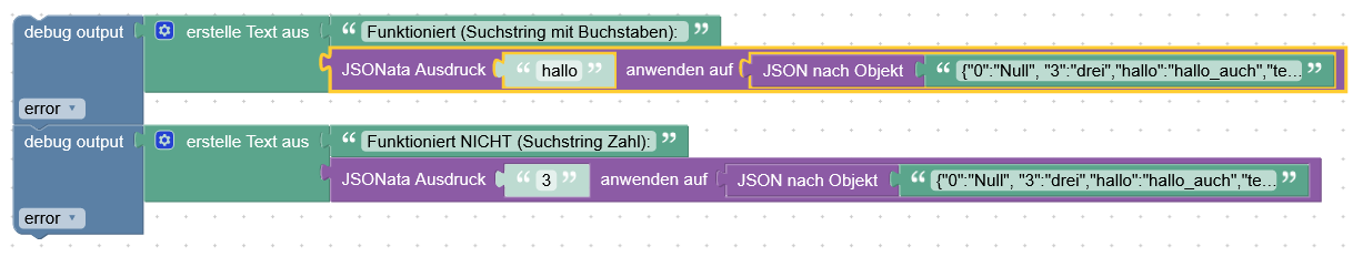

    5. JSONata funktioniert nicht mit Zahl aus "Suchstring"
      DoubleD last edited by DoubleD
      Das Folgende Blockly zeigt das eine "Wort" als suchstring funktioniert aber eine "Zahl" nicht.
      Was mache ich falsch???
      Hier noch die Debugausgabe...
      Funktioniert NICHT (Suchstring Zahl): 3
      Funktioniert (Suchstring mit Buchstaben): hallo_auch
      <block xmlns="https://developers.google.com/blockly/xml" type="debug" id="/@Z.Us}G1:QZRMm4dW4p" x="238" y="183">
        <field name="Severity">warn</field>
        <value name="TEXT">
          <shadow type="text">
          <block type="text_join" id="cIun]6o*]x7^FK{PTr$d">
            <value name="ADD0">
              <block type="text" id="v-PhrMxfOC5$S%?8FGEm">
                <field name="TEXT">Funktioniert NICHT (Suchstring Zahl): </field>
            <value name="ADD1">
              <block type="convert_jsonata" id="zxOke3%Y(N:oBh:er^`B">
                <value name="EXPRESSION">
                  <shadow type="text" id="8:Ke,|abylND{]I+cRm_">
                    <field name="TEXT">3</field>
                <value name="TARGET">
                  <block type="convert_json2object" id="#u,G`*7`G%Y(9uZzcltE">
                      <block type="text" id="zkFyYq$GtYIdnu[UsxMa">
                        <field name="TEXT">{"0":"Null", "3":"drei","hallo":"hallo_auch","test1":"selber test"}</field>
      F mickym 2 Replies Last reply Reply Quote 0
        fastfoot @DoubleD last edited by
        @doubled sagte in JSONata funktioniert nicht mit Zahl aus "Suchstring":
        setze die 3 mal in Anführungszeichen
        • mickym
          mickym Most Active @DoubleD last edited by mickym
          @doubled Der key - also die Eigenschaftsname über den Du zugreifst ist IMMER ein String - sonst motzt jeder JSON Editor
          Musst Du auf die Attribute des Objektes nicht so zugreifen:
          Du schreibst ja nur "3" in den JSONATA Ausdruck - aber über JSONATA greifst Du über objektname.3 zu - aber das Objekt hat in Deinem Blockly doch gar keinen Namen.
          F D 3 Replies Last reply Reply Quote 0
            fastfoot @mickym last edited by
            @mickym sagte in JSONata funktioniert nicht mit Zahl aus "Suchstring":
            im Blockly sieht es aus als sei es ein String 🙂
              DoubleD @fastfoot last edited by
              @fastfoot said in JSONata funktioniert nicht mit Zahl aus "Suchstring":
              javascript.0	2021-04-10 23:13:07.867	warn	(4507) script.js.Tests.JSONata: Funktioniert NICHT (Suchstring Zahl): 3
              Leider das gleiche Ergebniss, das hatte ich schon getestet...
              Trotzdem Vielen Dank!
                DoubleD @mickym last edited by
                @mickym said in JSONata funktioniert nicht mit Zahl aus "Suchstring":
                Das ist unschön weil der JSON-Strin so von einer Webseite kommt.
                Das funktioniert super! Vielen herzlichen Dank!
                Damit hat sich mein Problem erledigt!
                  3 Ist in dem Fall ja der Name das Ergebniss wäre drei.
                  Bei hallo oder test1 funktioniert es ja auch.
                  Aber die andere von Dir gezeigte methode funktioniert prima.
                  Von daher alles besten!!!
